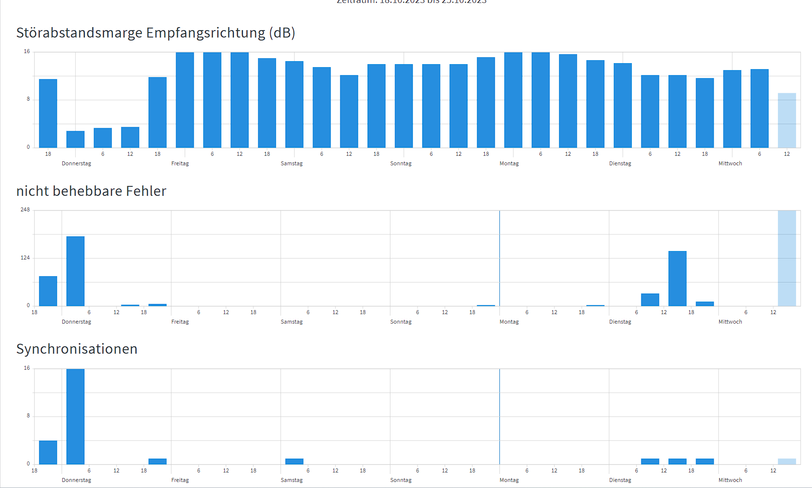

ich habe (mal wieder) ein Problem mit meinem DSL-Anschluss.

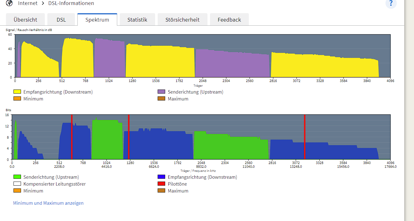

Es kommt wieder zu sporadischen Abbrüchen der DSL-Verbindung. Ich kann diese derzeit nicht reproduzieren und spiegelt eher so das Gesamtpaket der letzten Wochen wieder. Ein Techniker war bereits da und hat die Leitung auf eine andere interne Leitung im Haus gelegt ohne Fehler. Dann war einige Tage ruhe und nun besteht das Problem wieder. Meiner Einschätzung nach läuft hier irgendwas komplett aus dem Ruder und Spektrum, sowie Fehlerzähler sehen stark gestört aus.
Habt Ihr Ideen, was hier das Problem sein könnte? Ich verzweifle langsam. Techniker hat alle Leitungen durchgemessen und auch andere Stifte (im Haus APL und Zwischenverteiler) umgestellt, an der TAE kamen keinerlei Fehler an. Jetzt läuft der Fehlerzähler wieder massiv hoch und zerschießt die Sync. Dann läuft der Anschluss aber wieder 2-4 Tage ohne Abbruch, dann wieder 10 Abbrüche am Tag. Uhrzeit ist auch nicht reproduzierbar.

Das war das Spektrum bevor der Techniker (ca. einen Monat her) da war. Danach sah es ähnlich aus, bis jetzt.
Das hier ist die Statistik der letzten Fehler und Syncs. An diesem Donnerstag mit 16 Syncs sind diese zwischen 0:09 und 1:55 Uhr gewesen. Da war der DSL zum Teil nur mit 13341kbit/s im DOWN und mit "regulären" 29368kbit/s im UP da. Es ist ausnahmslos immer der DOWN mit deutlich zu niedriger Verbindung. Aktuell ist er wieder mit "DSL ist verfügbar (DSL-Synchronisierung besteht mit 46092/31998 kbit/s)." Ab und an sieht es dann so aus "DSL ist verfügbar (DSL-Synchronisierung besteht mit 16594/34891 kbit/s)."
