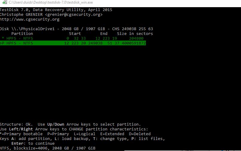

haben dann jetzt Physicaldrive1 ausgewählt, als nächstes intel, und dann auf Analyse.
nun bin ich wieder hier:
dort wähle ich jetzt die Patition mit dem P aus (gasamte volumen) und als nächstes kommt dies:

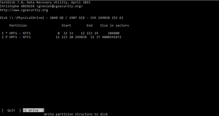

dort nun auf write, richtig?

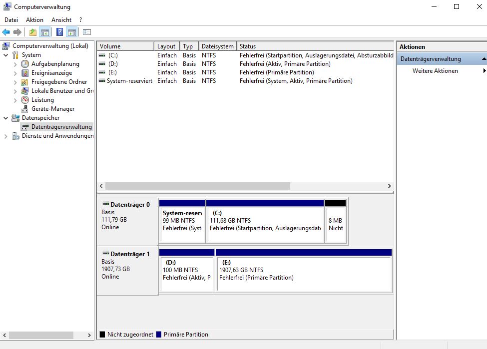

sorry aber da stimmt doch so einiges nicht.
100MB NTFS gibt es bei Windows 10 nicht.
Entweder 500MB Systemreseviert oder 100MB Uefi Fat32 siehe meinen Screen auf der letzten Seite.
oder hier, so sieht es aus im Uefi GPT Modus wenn man wirklich clean installiert ohne zu formatieren.

Da wurde ein Upgrade von Windows 7 durchgeführt. Ich habe Dir schon mal erklärt, dass die Größe der Systempartition dabei nicht verändert wird.Terrier schrieb:100MB NTFS gibt es bei Windows 10 nicht.
ich habe dir schon mal erklärt, dass die Größe dabei durchaus oft genug verändert wird.
Abgesehen davon rede ich von eine Clean Installation und die ist ja nun eh überfällig.
Denn da stimmt ja noch viel mehr nicht.
Die 100MB hat normal keinen Buchstaben und ist auch nicht jetzt nicht Systemreserviert oder Uefi Fat32 und was da noch alles selbst bei Windows 7 mal war.
Windows hat ja nun auch normal immer C: nichts von Startpartition, Auslagerung usw. zu sehen.
lediglich 2 primäre Partitionen werden wohl nicht reichen um Windows zu starten.
