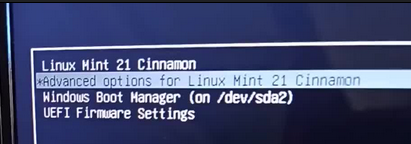

Mit Linux-Mint Faye LMDE und Windows 11 bekomme ich bei PC Start diese Auswahl.
