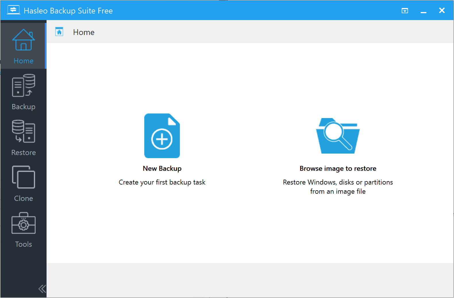

SuperTTT schrieb:
Hast Du eine Empfehlung, welche Imaging-Software hierfür gut geeignet ist?
Schau dir mal Hasleo Backup Suite Free an.
Ist absolut kostenfrei und kann mindestens genauso viel, wie so manche kostenpflichtigen Angebote anderer Entwickler.

LotusXXL schrieb:
«User Guide - How to do Backup, Restore and Clone?»
Bei nur Clone ohne klares Zurückspielen darf ich mich fragen ob das als Imagetool taugt.
(Davon ab, all diese Zusatzfunktionen um Dateibackup mit Zeitplangedöns und was weiß ich brauch ich nicht, mit rein ein kleiner Imagespezialist.)
Clonen ist nur eines der Bestandteile.
Man sollte schon sehr genau lesen, dann kommt man auch nicht zu solchen fehlgeleiteten Erkenntnissen.
Wie erwähnt, diese kostenfreie Anwendung bringt alles das mit, was sonst nur den kostenpflichtigen Angeboten anderer Anbieter vorbehalten ist.
"Incremental/Differential/Full Backup" zum Beispiel, um nur eine der wichtigen Funktionen zu nennen.
Einziger Nachteil, was für viele vielleicht gar kein Nachteil ist:
Es gibt keine deutsche Übersetzung des Benutzermenüs.
