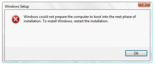

Folgender Fehler tritt bei der Installation von Windows Server 2016 und 2019 auf:
Sporadisch habe ich auch bei der Installation von WS 2016 den Fehlercode 0xC0000005 erhalten. Dinge die ich bereits versucht habe:
  • Windows auf der HDD statt auf der SSD installieren -> Bei WS2016 ebenso der Fehlercode 0xC0000005 bei 2019 die Fehlermeldung im Bild

Was bedeutet der Fehlercode 0xC0000005?
Kann ich irgendwo sehen, warum die Installation fehlschlägt? Die Fehlermeldung in dem Screenshot ist ja nicht gerade viel aussagend.

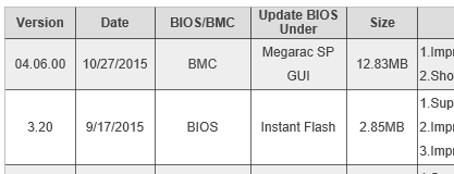

Das Board wurde zuletzt 2015 gepflegt, Treiber bis 2012 R2 von ASRock.
