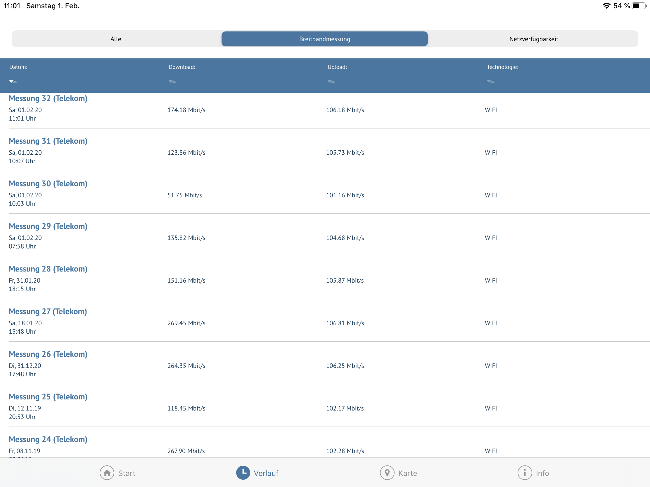

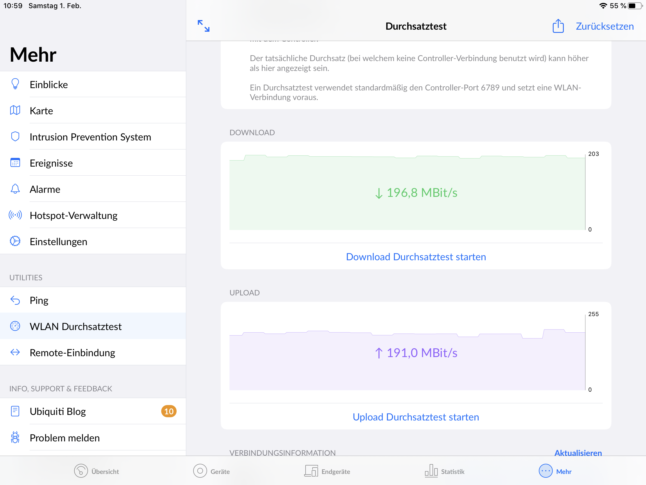

Seitdem habe ich aber in meinem Standard-WLAN plötzlich nicht mehr die volle Leitungskapazität zur Verfügung. Ich habe früher immer wieder mal mit der App der Bundesnetzagentur gemessen, und hatte eigentlich immerzu 260+ MBit im Download und 105+ MBit im Upload. Seit gestern komme ich nicht mehr über 175 MBit hinaus, oft bin ich auch weit darunter. Liegt das daran, dass nun eine weiter SSID auf dem gleichen Kanal funkt? Ich kann ja je AP die Kanäle nur für alle zugehörigen SSIDs festlegen, d.h. zwangsweise laufen alle SSIDs immer auf dem gleichen Kanal. Per LAN liegen weiterhin die 260+ MBit im Download an. Ich hab auch noch mal in der UniFi-App den mögliche Leitungsdurchsatz gemessen, und bin hier auch nur maximal an die 200 MBit gekommen, früher waren die Werte hier meist bei 350-450 MBit im Down- und Upload. In der Nachbarschaft hat sich nichts geändert, wir wohnen am Land mit lauter Einfamilienhäuser um uns rum, da kommt nicht schlagartig was neues dazu, dazu sind die Abstände zwischen den Häusern zu groß.
Das Ganze ist nicht dramatisch, ich versuche es gerade einfach zu verstehen. Das Setup wird nur ein paar Wochen Bestand haben, dann sollten die Nachbarn auch ihren Glasfaseranschluss aktiviert haben, die Glasfaser ist auch schon eingeblasen, ist also abzusehen wie lange es dauert bis der Anschluss scharf ist.
Hier noch mal ein paar Screenshots die die Messungen zeigen:
