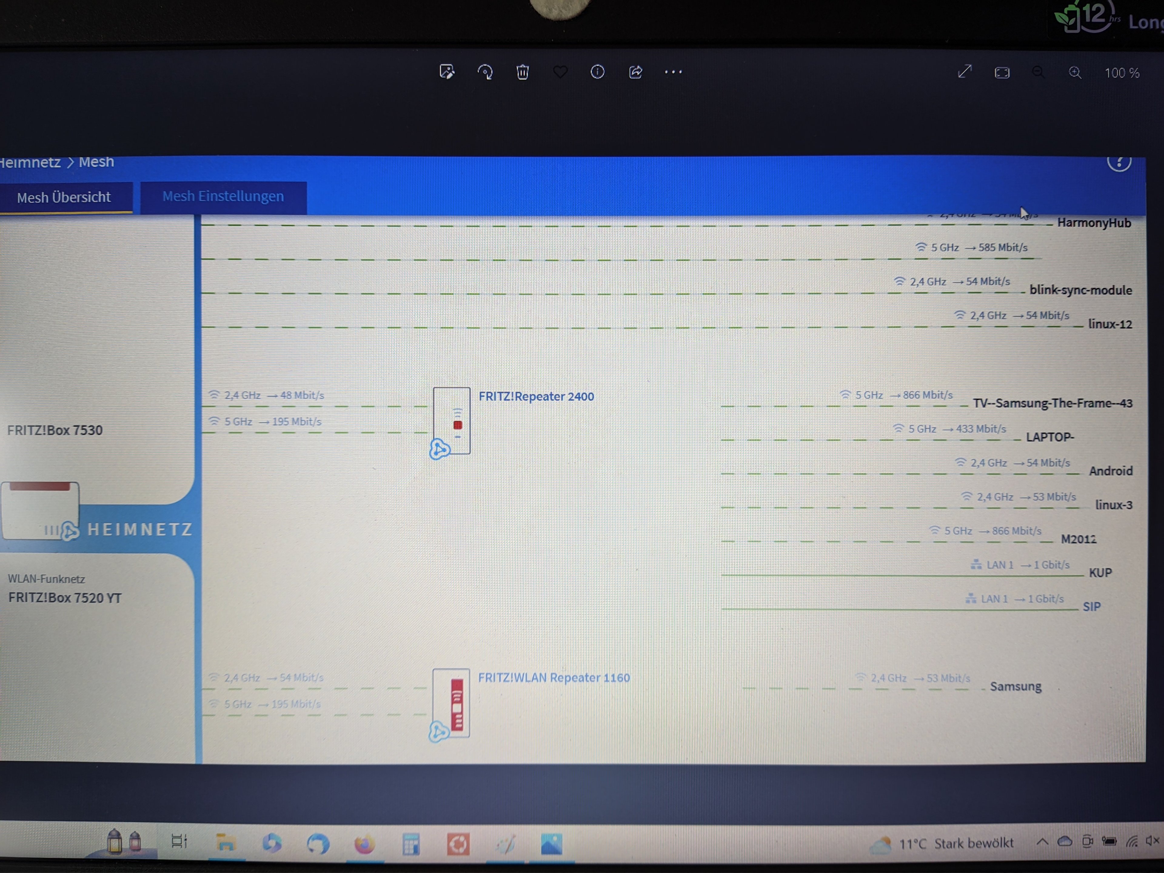

Ich habe den Repeater in der ersten Etage entfernt und im DG kommen weiterhin 80MBit im WLAN an. Stecke ich ein Netzwerkkabel in den Repeater sind es sogar 160MBit.
Zeig uns bitte die Mesh-Übersicht aus der Web-Oberfläche der FRITZ!Box, mit allen Repeatern wieder eingesteckt. Klingt so, als wäre die Reihenschaltung nicht richtig.

Hier Mal ein Bild von der Übersicht. Ich habe mich aber bei einem Repeater vertan es ist ein 1160 und kein 1750.
Die Reihenschaltung passt nicht. Alle Repeater sind direkt mit der FRITZ!Box verbunden. Aber Du willst, den FRITZ!Repeater ganz oben mit dem FRITZ!Repeater in der Mitte verbinden. Bitte diese Anleitung durcharbeiten …
