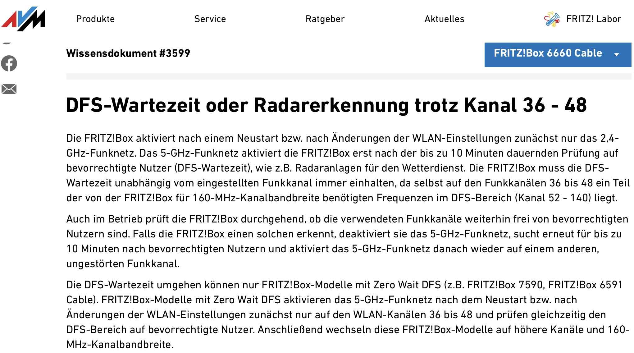

Einfach mal die voreingestellten 10 Minuten DFS-Wartezeit verstreichen lassen, denn deine FB6660 kann kein „Zero-Wait-DFS“ - Das können nur die neueren Fritzboxen.

Eigentlich steht alles was du fragst in der Beschreibung von AVM. Die Links dazu wurden auch schon gepostet.
Die Radarüberwachung kannst du nicht umgehen, diese hat immer Vorrang. Geräte die nicht innerhalb der Kanäle 36 - 48 arbeiten müssen DFS haben. Wie bei AVM beschrieben gilt das bei der Fritzbox aber auch schon bei den Kanälen 36 - 48 da die Bandbreite 160 MHz beträgt, dadurch werden eben nicht nur diese 4 Kanäle belegt, sondern auch welche wo DFS vorgeschrieben ist.
Du hast die Möglichkeit deine Bandbreite von 160 MHz auf 80 MHz umzustellen, damit werden dann tatsächlich nur die Kanäle 36 - 48 genutzt und die Radarerkennung sollte nicht aktiv sein.

Ich habe das mal für dich getan und den Hinweis bei AVM gefunden, dass ab OS7.20 sich die 160MHz Bandbreite nicht mehr ausschalten lassen. Damit ist es egal was für Kanäle du einstellst, die Radarerkennung (DFS) ist immer aktiv. Du kannst wie ich schon mal auf Seite 1 mehrfach geschrieben habe maximal die automatische Kanalwahl probieren.

Sorry, ich präzisiere: Nur die Fritzbox 7590 und die 6591 können „Zero Wait DFS“ - deine 6660 kann es leider nicht.
Siehe auch AVM Wissensdokument:
