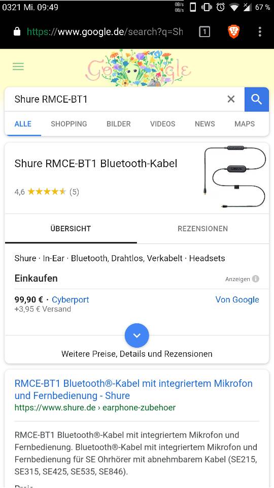

Gibt ja eins Shure RMCE-BT1. Kostet nur 99,99€ ^^
HaHa, pwnd xD
Witzig das es genauso beschrieben wird, "Bluetooth-Kabel" ^^
