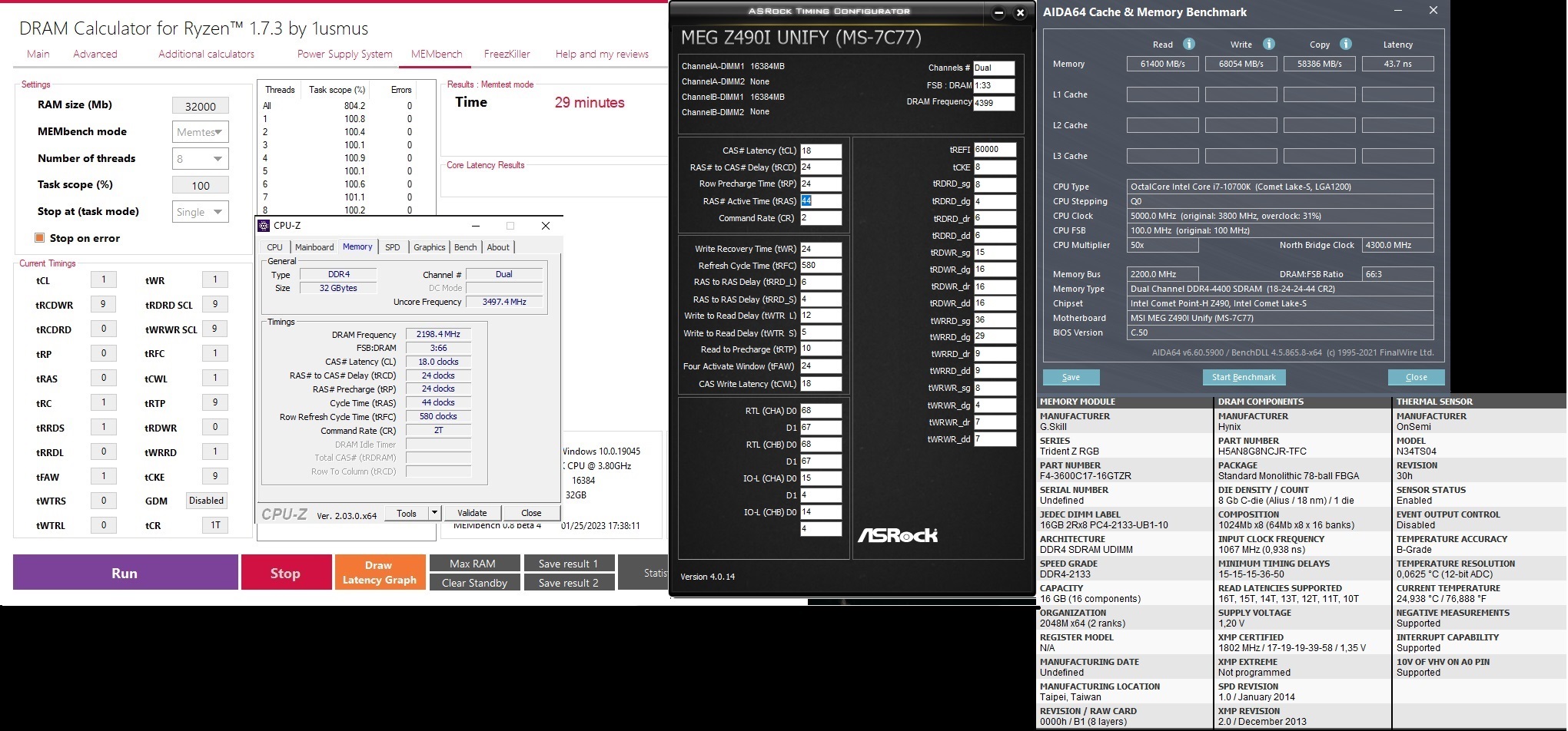

Ich habe 2133 RAM der auf 4400 läuft. Mit XMP überhaupt nicht möglich , ein kleines fitzelchen Erhöhung und es gibt keinen Boot.
Wichtig . Besorge dir mal AsRock Timing Configurator und mach einen ScreenShot. (wir werden dann schauen ob die Timings für Hynix oper Samung etc sprechen)
Tue also mal folgendes.
1.Wir verabschieden uns von XMP. (deaktivieren)
2.
Vdimm auf 1.35v ( erhöht Takt und Timings)
MemoryController Spannungen erhöhen (Nur testweise . später senken) (Wichtig für höheren Takt )
VcSA 1.25v
VcIO 1,2v
3.Memory Training
Du musst jetzt die Option finden wo du festlegen kannst das dein Memory trainiert.
zb Memory Fast Boot -> Dort musst du am besten Slow Training einstellen.
(Bei jeder Ramtimingänderung trainiert er nun den Speicher nach verlassen des Bios einmalig )
(Es werden die Werte Trainiert die auf Auto stehen , wenn du dir unsicher bist lass eifnach alle auf Auto stehen)
Wenn du die Möglichkeit hast dann aktivierst du unter Trainingseinstellung alle möglichen Trainingsoptionen.
4.Speichere und verlasse das Bios.
5.Geh wieder ins Bios und beginne den Ramtakt um eine weitere Stufe anzuheben.
Er muss jede Änderung erneut trainieren.
zb 2133 auf 2400 -> Save...... Boot? Go on.
report back
Mein Setting

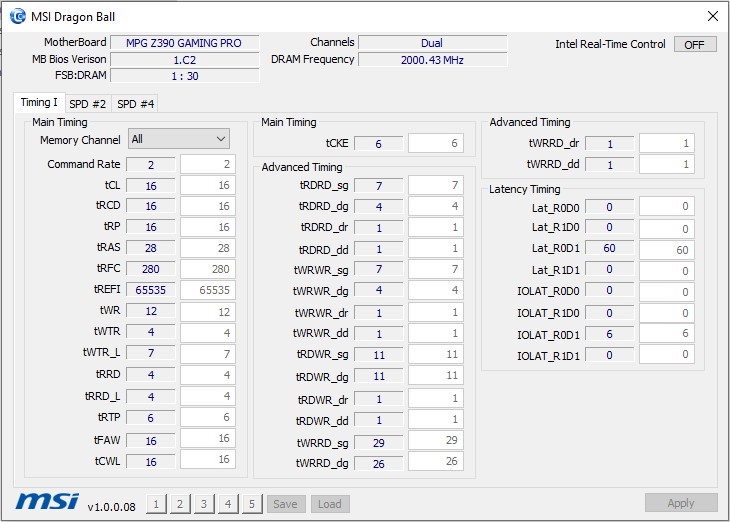

@0ssi
Das Asrock ist nur zum „betrachten“
Kann Dragonball leider nicht mehr empfehlen. Es spukte jedesmal Fehler aus wenn ich Timings geändert habe. Einzig Trefi blieb bei Änderung fehlerfrei.
( war ja garnicht für das z490 konzipiert so wie ich mal gelesen habe)
Das Tool MemTweak hingegen funktioniert einwandfrei ohne das beim Memtest Fehler ausgespuckt werden.
