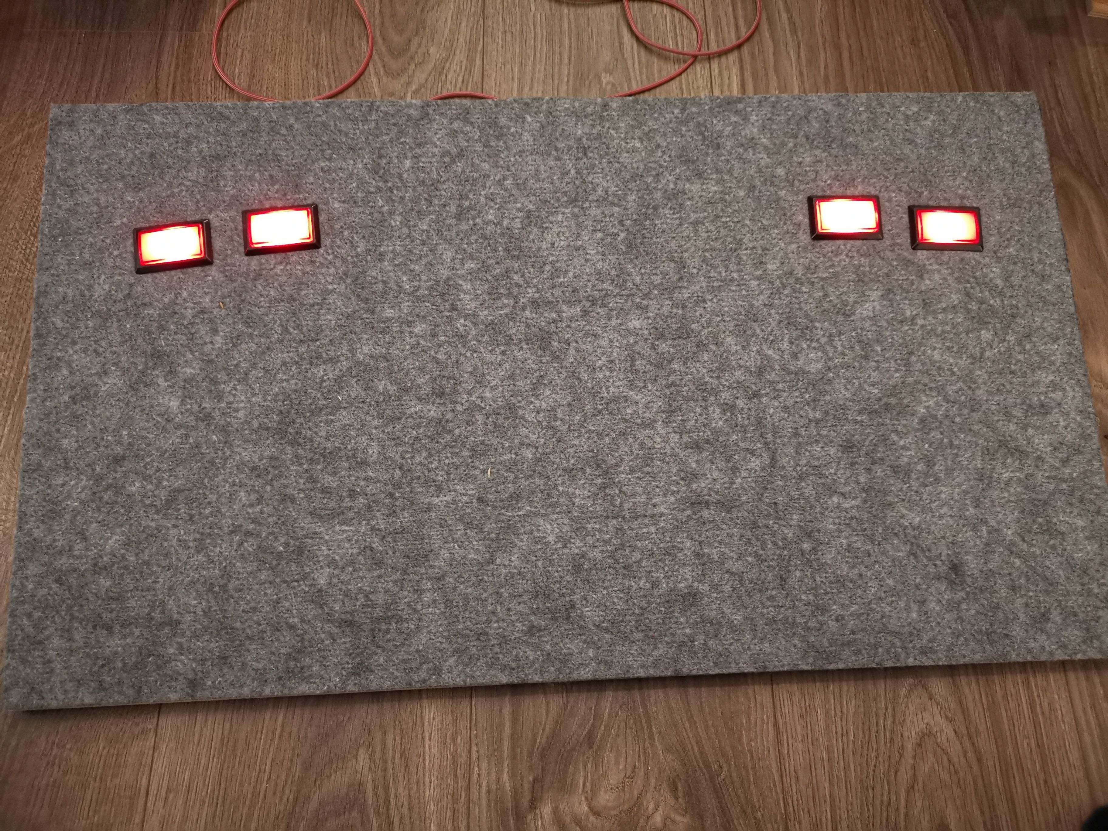

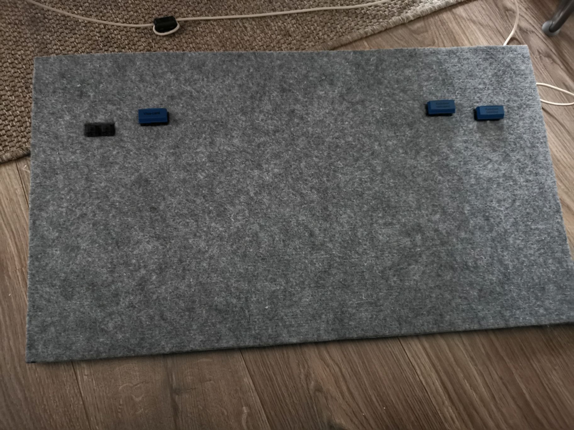

@CeeSA Bitte mehr Auskunft zum Pedal! Hast du das Projekt irgendwo ausführlicher beschrieben? Welche Funktionen hast du belegt? Irgendwann möchte ich auch so etwas bauen. Sind die Tasten groß genug oder würdest du künftig größere verbauen?

Fusspedal mit Arcadebuttons - mehr Bilder
Durch den Teensy verhält sich das Pedal wie eine Tastatur und lässt sich entsprechend programmieren.
Die Größe der Tasten reicht für mich vollkommen aus. Mir reichen auch 2x1 Cherry MX Schalter.
Habe mir gerade eine Silentversion mit Cherry MX Blacks non LED "gebaut".
Früher habe ich 8 Treppenhauslichttaster benutzt, die waren erheblich größer. Aber da muss man auch mehr Strecke und mehr Druck zurücklegen/anbringen. Aktuell drücke ich die Taster mit dem großen Onkel... ;)
Ich habe auch festgestellt das ich nur 4 anstatt 6 oder 8 Aktionen benötige.
Im Einsatz ist das Pedal beim spielen. Z.Zt. sind die Pfeiltasten damit belegt. Lässt sich aber jederzeit ändern.
(Knien, Legen, Map, Sprint in HLL zum Beispiel)
Empfehlen kann ich den Filz. Erspart das Lakieren und bietet gut Grip. Außerdem bettet er die MX Schalter gut ein, so das sie flacher sind.
Zutaten:
12mm Multiplexplatte 70x40 cm
8x6cm Kantholz 70cm
8-9mm Filz 70x40 cm (verklebt mit Holzleim)
4x2 Cherry MX inkl. PCB (ausgesägt)
ein paar cm Litze
2x1 Tastenkappen (zB von einer Matrixtatstur wie Tipro, Access o.ä.)
Teensy++ 2.0 (kann aber auch ein billigerer Teensey sein, glaube ich)
Mini USB Kabel
Reaktionen: Einfallslos^99 und Orson

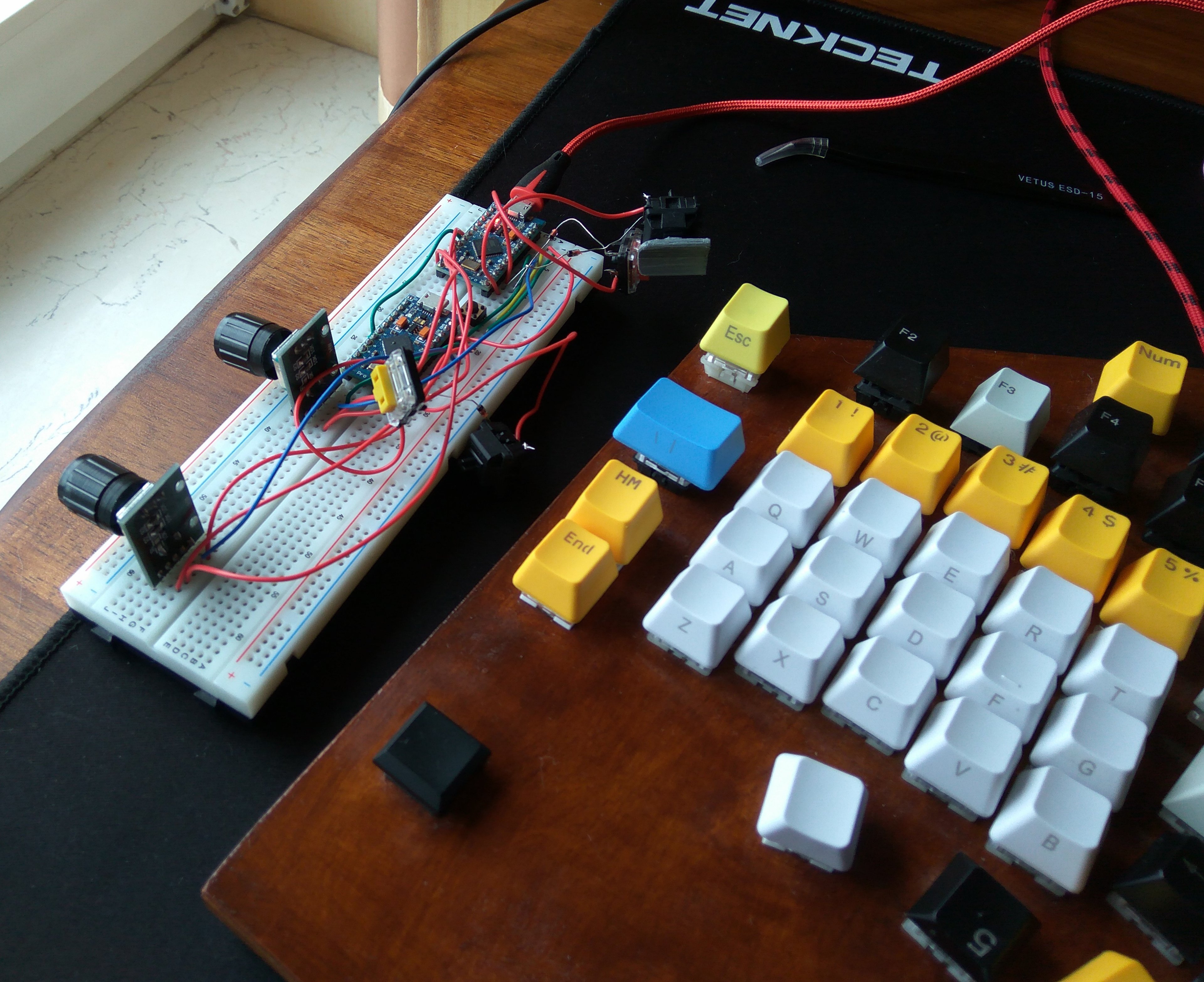

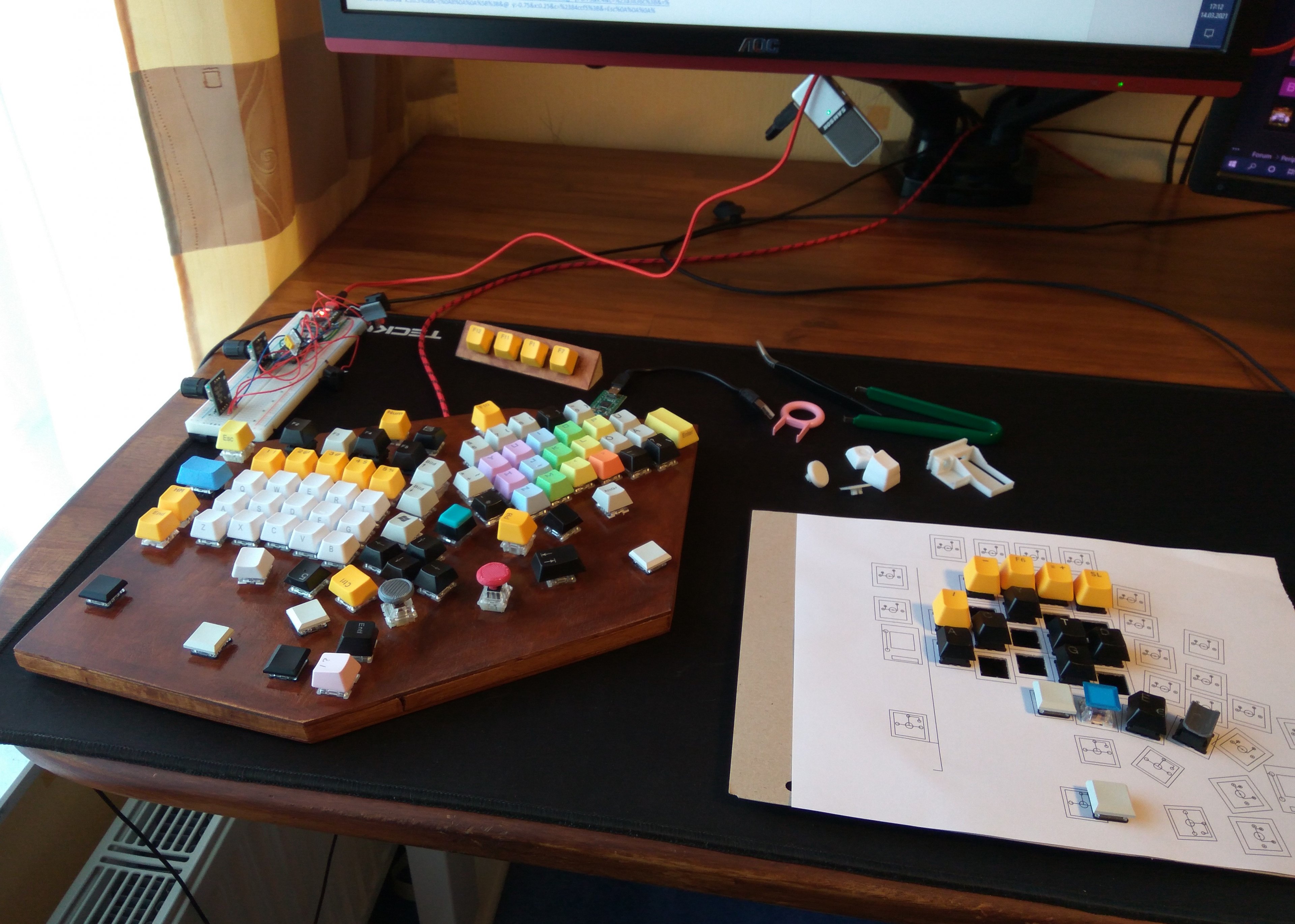

Mein custom keyboard Krumm ist nun zehn Monate im Einsatz. Ich bin damit weit mehr als zufrieden. Die Anzahl der Tasten könnte ich heute um bis zu 13 Stück reduzieren; sogar ä ü ö ß als eigene Taster weglassen. NumPad-Zahlen, F1 bis F12 sowie weitere selten genutzte Tasten sind auf einem zweiten Layer belegt.
