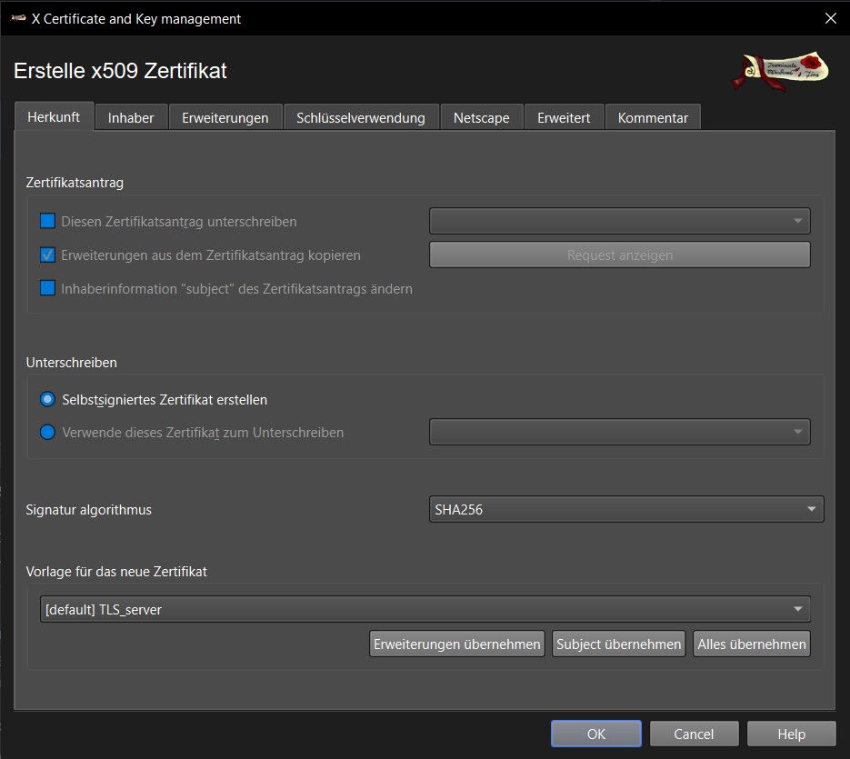

ich kann nicht das Server Zertifikat nicht anders anwählen als "selbst unterzeichnend, was ist der grund dafür?

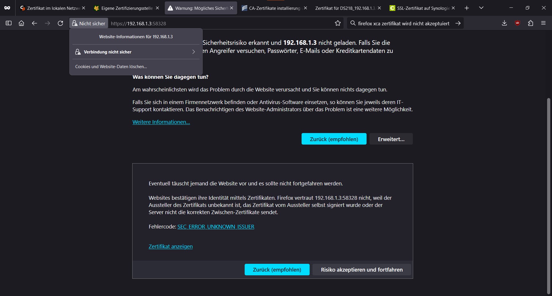

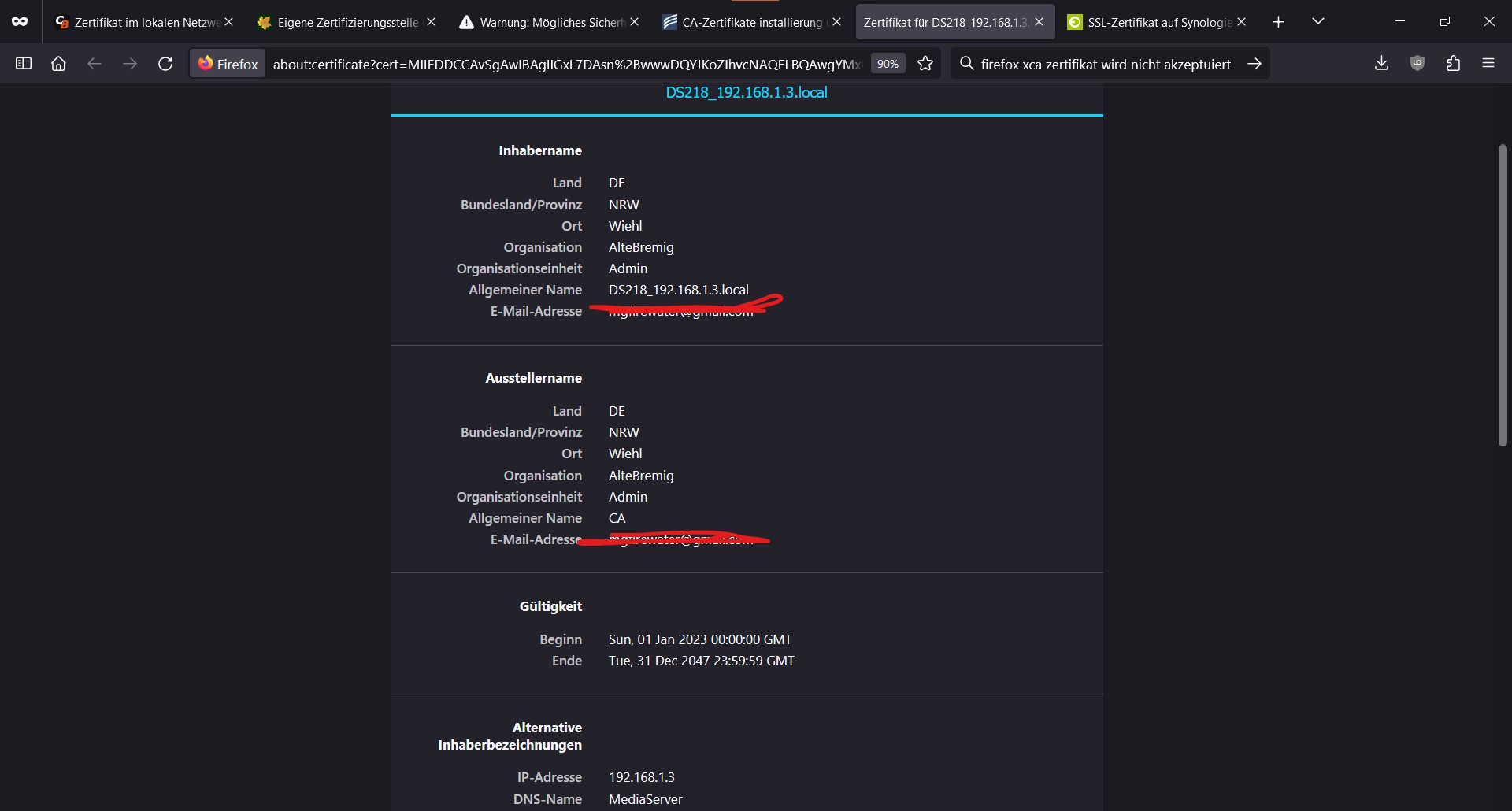

habe es mittlerweile hinbekommen. habe auch in dsm 7.2. das alte domain zertifikat mit dem xca schlüssel für die lokale ip ersetzt bekommen. also private schlüssel der ds218 (pem) und das zertifikat der ds218 (crt).
allerdings meckert firefox immer noch das die verbindung nicht sicher ist. wobei die Zertifikate-details korrekt aussehen.
zu erklärung. ich habe früher die synology per familyds domain aus dem internet erreicht inkl. gültigem zertifikat. habe jetzt aber die web-domain abgeschaltet und in der fritzbox einen vpn tunnel mit wireguard eingerichtet. sodass alle endgeräte aus dem wan per vpn über die lan ip adresse eine verbindung zum server aufbauen, z.b. android handy per ds file. das funktioniert soweit auch. allerdings wrid die verbindung weiterhin als nicht sicher klassifiziert.

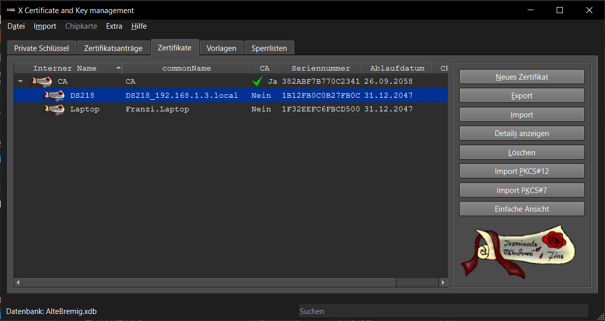

Hallo @MGFirewater , ich denke du nutzt das CA Zertifikat und das wäre logischerweise auch selbsigniert. Kannst du mal bitte die Zertifikatsübersicht zeigen?
@Helge01 so schaut's aus

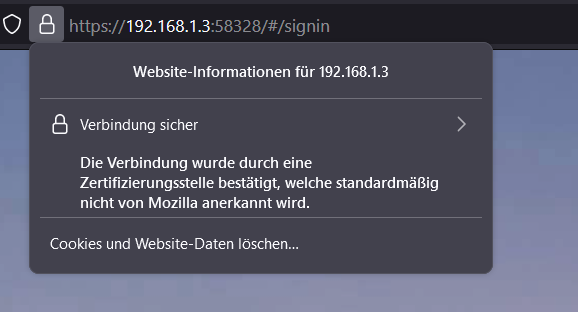

ich habe das root zertifikat über einstellungenn -> zertifikate installiert und jetzt geht es. die tutotials sagten immer man sollen die crt. datei mit ff einfahc öfnen und dann würde die abfrage kommen, dem war aber nicht so.
in wiefern und warum behandelt mozilla dieses zertifikat jetzt immer noch als eines der 2.klasse?
Mit deiner eigenen CA bist du nicht gleich eine offizielle Zertifizierungsstelle. :D

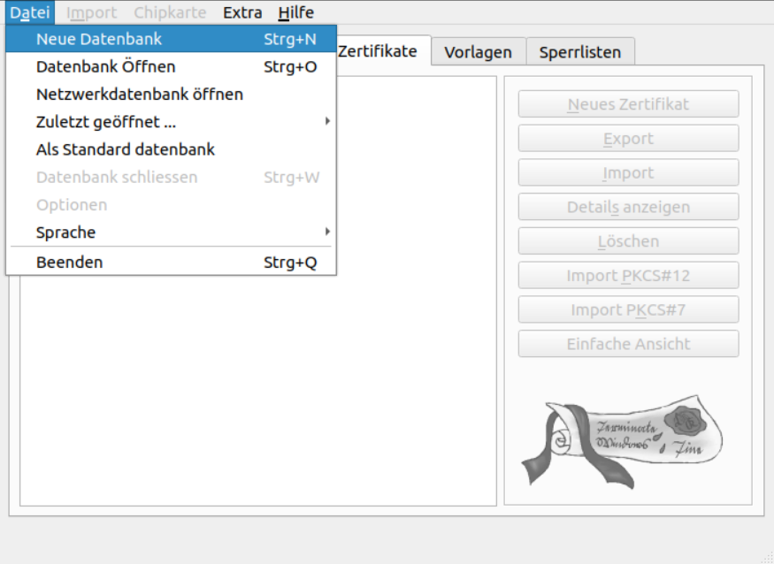

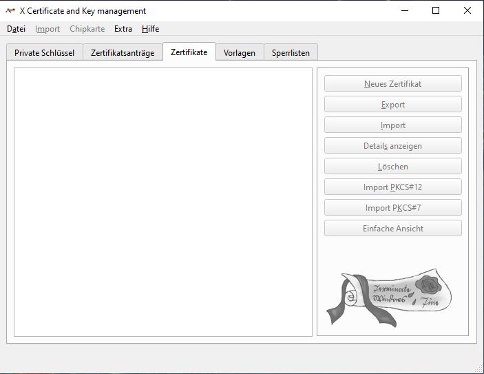

Ich habe ich mir das XCA Tool runtergeladen und installiert aber ich kann kein neues Zertifikat erstellen. die Botton's sind ausgegraut.
Was muss ich tun damit ich über das XCA Tool ein Zertifikat laut Helge01 Anleitung erstellen kann?
