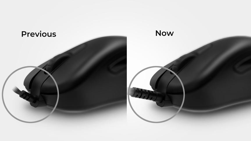

Kannst du in etwa bestimmen, von wann die Maus ist? (Sollte aber mWn an der "kurzen" Zugentlastung erkennbar sein). Frühe Batches der "C-Serie" Mäuse können leider von Problemen geplagt sein. Musste vor ein paar Wochen eine EC2-C einschicken und habe ein neues Exemplar erhalten, welche man äußerlich an der "verlängerten" Zugentlastung erkennen kann. Probleme äußerten sich in Spielen, in welchen es zu "freezes" (ohne Windows connect/disconnect sounds) kam. Am Ende häuften sich diese und die Maus verlor ständig die Verbindung. Die Maus hat die Probleme schon nach ein paar Monaten gehabt (habe es zunächst auch auf Windows geschoben) und nach über einem Jahr hat sie komplett den Geist aufgegeben.
Probleme dieser Art liest man auf Reddit zur Genüge. Es gab wohl vergangenes Jahr einen "offiziellen Rückruf", welchen ich nicht mitbekommen habe. RMA war dennoch problemlos und zügig durch (max. eine Woche).

  • Das paracord-ähnliche Kabel (nenne ich es mal jetzt) haben soweit ich weiß alle Mäuse der C-Serie (Sensor nachwievor der 3360er)
  • Ja, direkt bei Benq Zowie bestellt (Nov. 2021)
Guck dir mal die Zugentlastung bei deiner an, ob diese sehr kurz ist oder schon länger wie im Bild oben. Je nach Bezugsquelle kann es möglich sein, dass du eines der früheren Batches hast bzw. einfach nur Pech mit einer Defekten aus einer neuen Batch.
