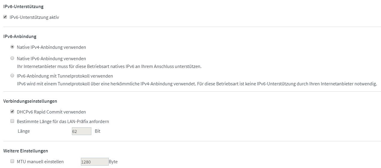

@Schildkröte09 Wir haben bei uns Dual Stack und in unserer FritzBox sehen die Einstellungen so aus:
Diese Einstellung wird laut Hilfe-Seite von AVM sowohl für IPv4 only als auch für Dual Stack-Anschlüsse empfohlen. Da wird dann zu erst versucht, eine native IPv4 Verbindung aufzubauen und wenn die steht, dann durch das Dual Stack-Verfahren eine native IPv6 Verbindung.
Reaktionen: Schildkröte09

@Hyourinmaru, habe es bei mir jetzt auch genauso eingestellt wie in deinem Bild, was bei mir genauso aussieht. Die Prüfung war erfolgreich. Kann ich erst einmal wieder meinen DNS Server nutzen.
Reaktionen: Hyourinmaru

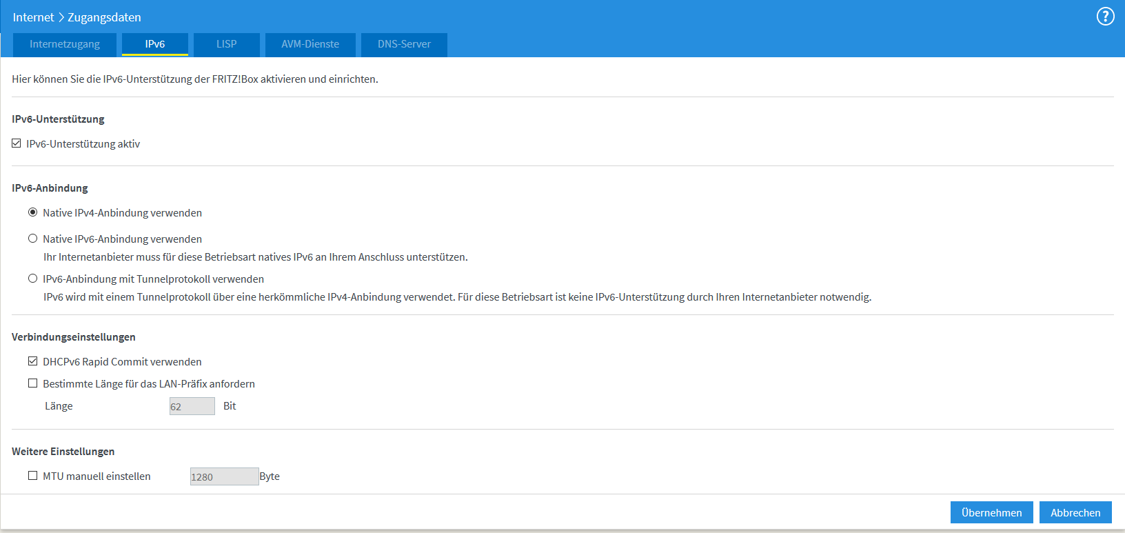

Nickel schrieb:
Was aber eigtl. die Standard Einstellungen sind der Fritzbox auf diesem Bild.
Das weißt du anscheinend schon wieder besser! Manchmal zum Mäusemelken. Überall seinen Senf dazugeben und meistens daneben liegen. Mr. Allwissend von CB.
Nein, es sind nicht die Standardeinstellungen. Die Standardeinstellungen sind auf Natives IPv6 gesetzt.
Ich habe auch nicht von mir aus natives IPv6 gewählt. Ich weiss, den letzten Senf musst du dennoch dazugeben!
Viele Grüße
Womöglich geschieht hier eine automatische Konfiguration was IPv6 betrifft, je nach Anbieter.

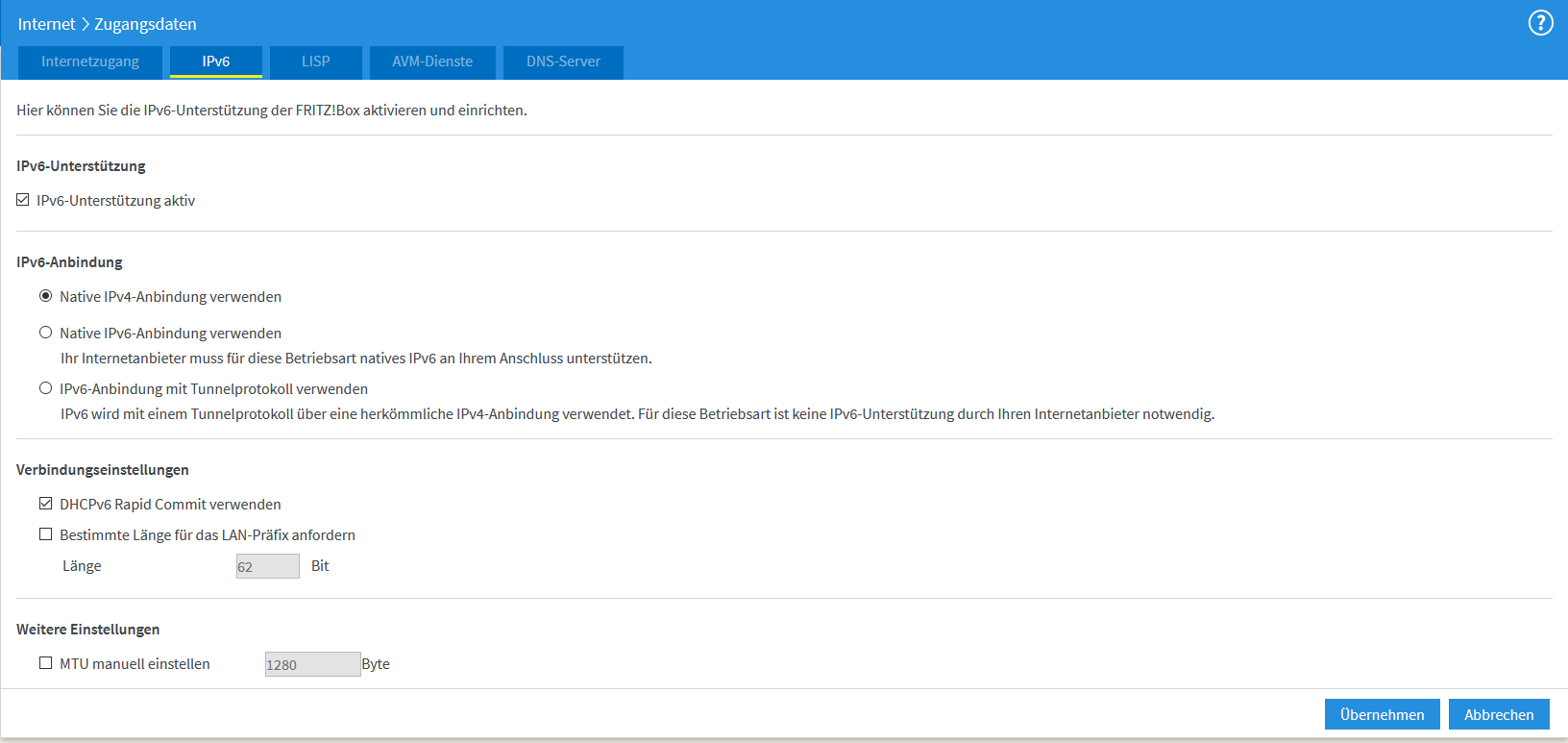

Richtet man die Fritzbox für die Telekom ein,
(Telekom auswählen, Zugangsdaten-, Passwort eingeben, Verbindung wird hergestellt und überprüft),
ist es definitiv die Standard Einstellung der Fritzbox, wie auf dem Foto in Beitrag #28 .
Du bist bei 1&1, dann muss es daran liegen, dass es bei dir anders ist.
