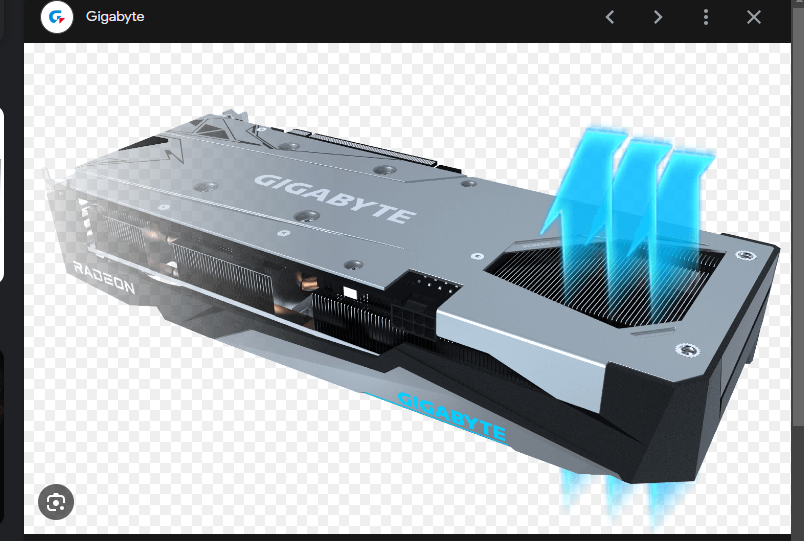

Weiterhin habe ich eine Gigabyte RX 6650 XT OC, wenn ich die Internetseite von Gigabyte richtig verstanden habe ist der Airflow von unten nach oben Richtung CPU ist das richtig?
Somit wären die Lüfter, im Boden einsaugend, ja nicht kontraproduktiv.
Das ist eigentlich nie kontraproduktiv.
Ich dachte, wenn die warme Abluft nach unten geht, ist es nicht gut, wenn diese wieder zur GPU hoch gedrückt wird.
Super vielen Dank!
