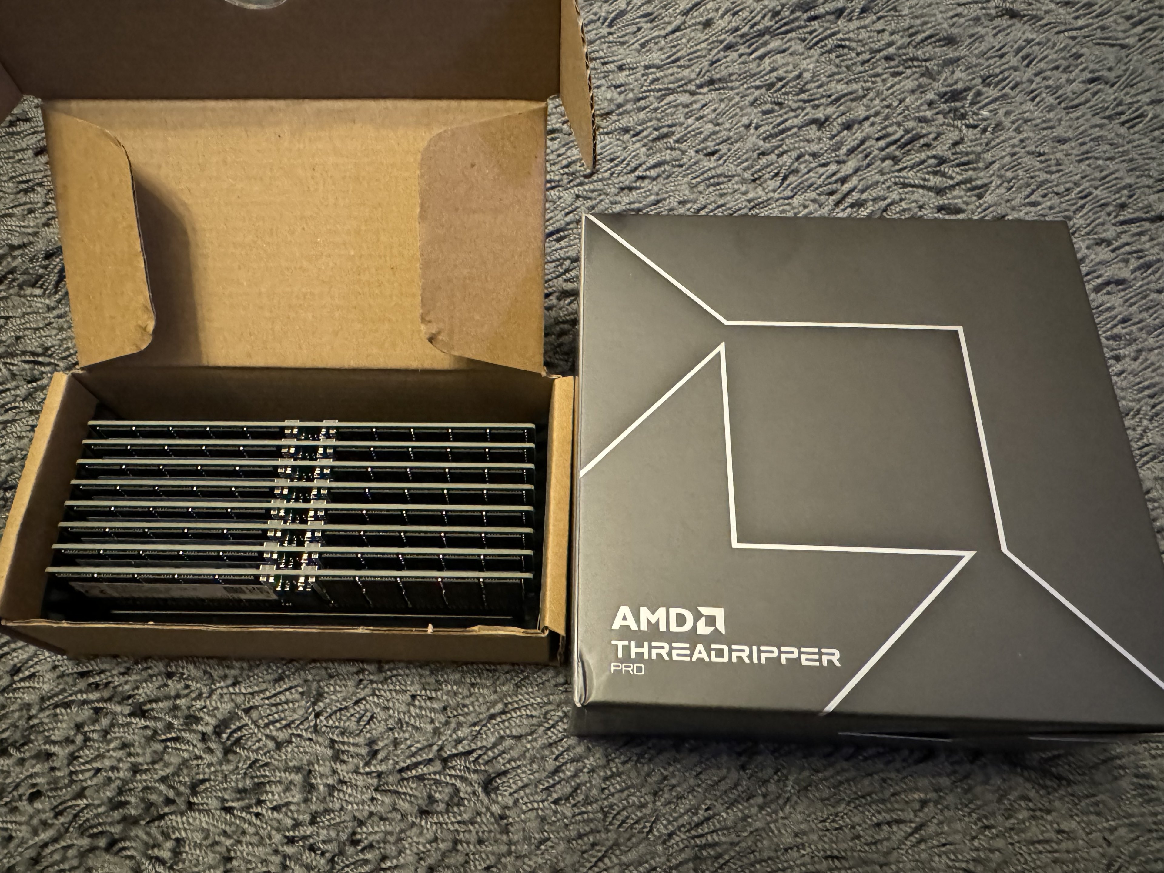

dann darf es ja bald losgehen :D
Reaktionen: holdes
Wohl wahr aber Geduld ist eine Tugend. Zumindest hab ich den Rest schon mal abgeholt.
wie groß sind die RDIMM?
nahme auch an das ist der 7995WX
