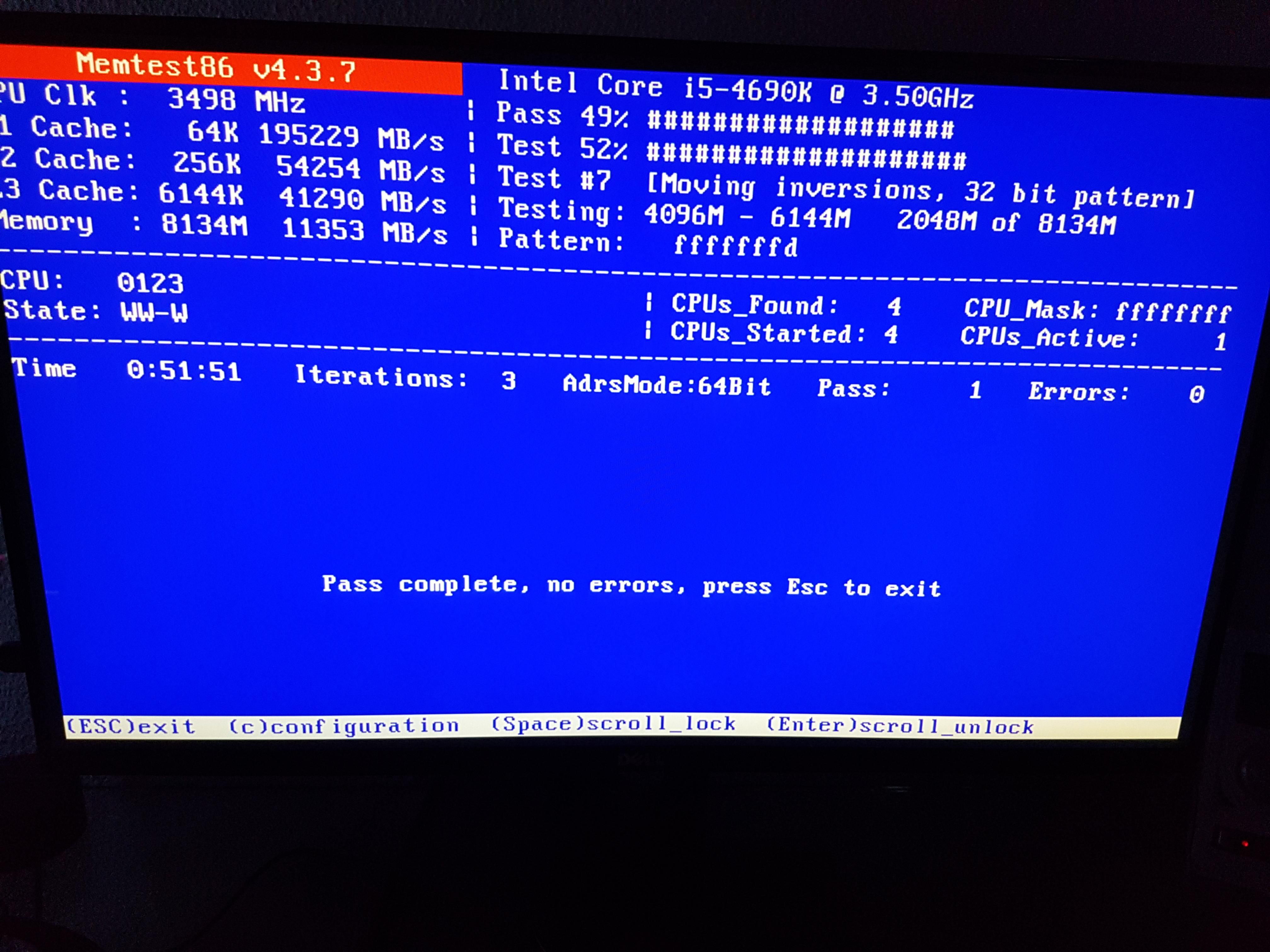

Ist der nun fertig oder nicht?
Er läuft unendlich. Aber 1x (Pass 1) hat er schon bestanden.
Der macht so viele durchgänge bis du ihn beendest.
Durchgang 1 ist beendet.
Und bei einem Fehler kann er dann auch raus weils einer zuviel ist.
Oder?
Bei defektem RAM wird es aber mehr als nur einen Fehler geben...
Bei wenigen Fehlern an verschiedenen Stellen lag es bei mir immer an der Konfiguration.
auch das ist richtig. Ist der RAM wirklich defekt, dann hagelt das irgendwann Fehler
Bei meinem ddr3 Ram hatte ich mal ein paar Fehler pro Durchgang.
Innerhalb der Spezifikation von RAM und CPU und dann auch immer an der selben Stelle? - nicht mal dann müsste er defekt sein, kommt selten vor, aber es gibt auch Kombinationen die sich nicht vertragen und da spielt auch das Bios mit rein...
Bei mir war es fast immer die selbe Stelle am Anfang, einer war heile und der andere eben nicht.
Dann ist es eindeutig.
Ein Ram machte jetzt im ersten durchlauf schon mehrere Errors in sektor 7.
Der andere läuft jetzt im 12h Durchlauf im erdten machte dieser keine Fehler.
So einer der Riegel lief jetzt 12,5 std keine Fehler.
Der andere Riegel lief nach 5 Minuten schon nicht mehr Fehlerfrei.
Also kann ich sagen Ein Riegel im Arsch der andere heile.
