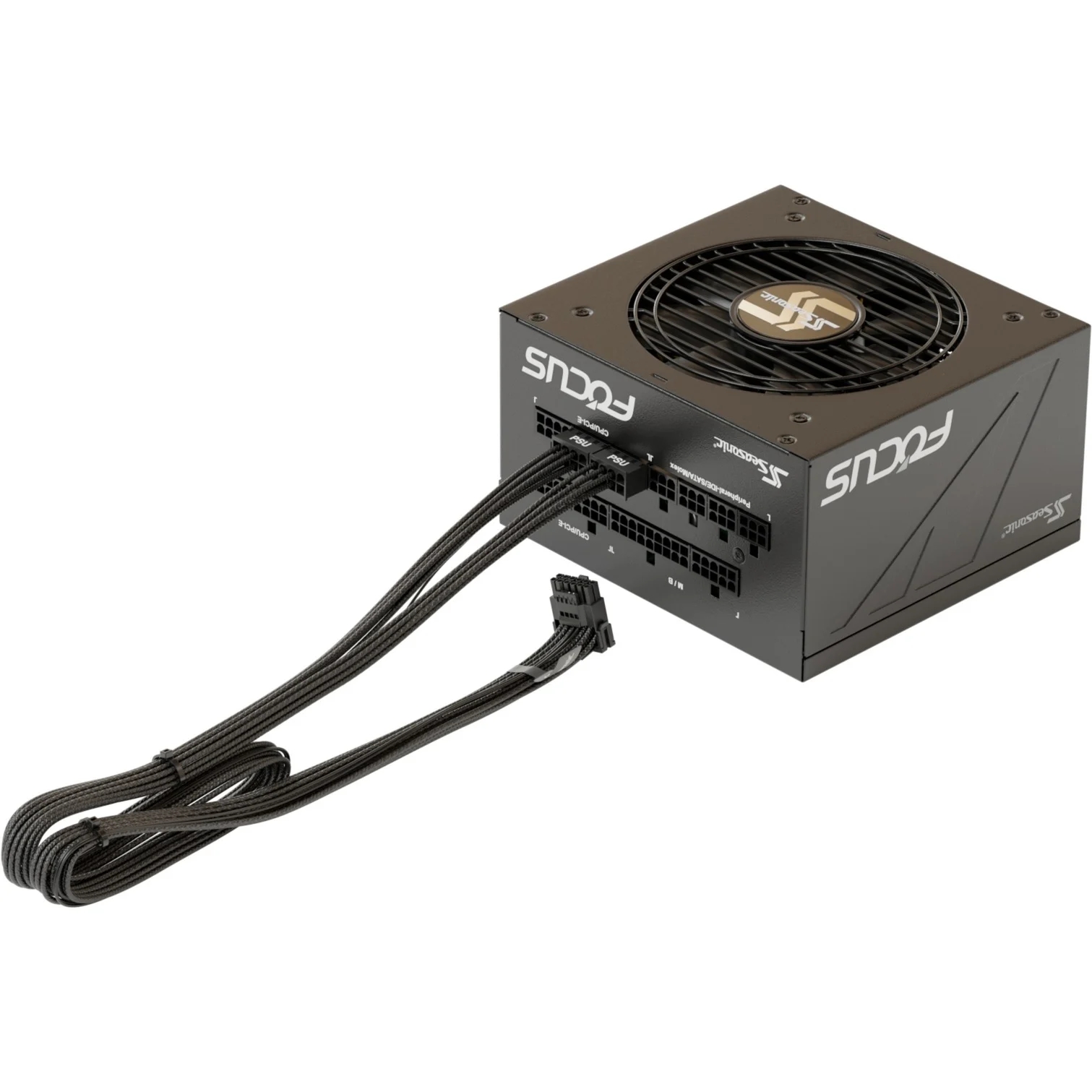

ABER ich habe lange dieses Thema mit diesem 12VHPWR Steckern verfolgt (bevor ich was neues kaufe) und wurde dadurch nur verwirrter wie einige andere sicher auch.
Somit wurde mit den neuen PC-Teilen gleich ein entsprechendes 90 Grad Kabel vom NT-Hersteller mit bestellt.
Bei meiner Graka lag zudem auch nur ein Adapter von 12VHPWR auf 2x 6+2 Pin bei.
Somit ist das kabel von Seasonic für mich das Richtige gewesen.

BloodGod schrieb:
Direkt von Seasonic:
Der Unterschied dabei ist, das von dir verlinkte Kabel ist ein proprietärer Adapter von 2x8-Pol auf 12VHPWR, das Kabel aus dem "Beta Test" ist ein durchgehendes 12V-2x6 Kabel, mit einseitig abgewinkeltem Stecker.
Nicht nur das. Bei dem Kabel das man aktuell Kaufen kann ist das KEIN 90 Grad Stecker sondern die einzelnen Leitungen des Kabels sind ab Werk schon so im Winkel wie benötigt gebogen und am Ende schätzungsweise verdrillt und (weil so nicht sichtbar auf dem Bildern) von einer Hülse gehalten die dann jede einzeln verlötet wurden.
(anklicken für Vergrößerung, auch im neu geöffneten Fenster nochmals anklicken wenn kein UHD Monitor!)
Der Stecker selbst ist grade und an der flachen Seite wo die Kabel reinkommen offen. Während bei einem richtigen 90 Grad Stecker das Gehäuse selbst L förmig ist und die Kabel von der unteren oder oberen Seite grade hineingehen und dann intern über Metallverbinder oder eine Platine um die 90 Grad herum zum den Steckkontakten geführt werden!
Trotzdem ist das Seasonic Kabel natürlich allen anderen 90 Grad Steckern vorzuziehen weil die Kabel dort ab Werk vor der Montage in die Korrekte Länge und Winkel gebogen wurden. So das gegenüber selber zwangsbiegen man nichts aus der Buchse/Stecker reißen kann oder das eine Lötstelle im Stecker durch den Zug brechen könnte.
Reaktionen: .fF und inge70

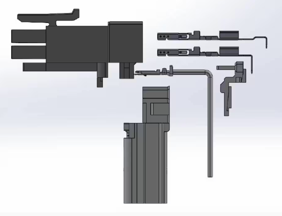

Elektrisch ist das aber nichts zwingend vorteilhaft, schon gar nicht wenn in den Steckern irgendwelche Platinen mit zusätzlichen Lötverbindungen verbaut sind, vom Grundsatz wäre sowas genau die richtige Lösung
Wenn du dir mal anschaust wie die einzelnen Stecker aufgebaut sind, so ist es da weitgehend problemlos möglich sie mit einem 90° Winkel zu verbauen, natürlich muss die Steckerlösung genau dafür ausgelegt sein.
Bei dem neuen Kabel biegt man die einzelnen Litzen um 90° und baut sie in entsprechende Stecker ein, die Grafik dazu ist leider etwas "wirr".
Das Problem dieses Steckers ist die enorme Menge an Strom die da durch sehr dünne Stifte die auch noch sehr nah beieinander liegen, fließen muss. Das Ganze Konstrukt wird entsprechend heiß auf Dauer. Und ist die Kontaktfläche der Stifte mit der Fläche der Hülsen nicht ausreichend groß (weil sie nicht tief genug drin oder Schräg drin stecken) so heizt sich das an der Kontaktstelle immer weiter auf bis irgendwann eben das Plastik vor sich hin schmort weil Punktuell die Hitze sogar die Max Temperatur des verwendeten Kunstoffs des Steckers überschritten hat.
Da nun die 90 Grad Adapter Stecker von CableMod vorsorglich von CableMod zurückgerufen werden weil trotz der V2 Revision es Fälle von Schmelzenden Adaptern gibt. (Sie nutzen dort eine Platine die Wohl zu heiß wird auf Dauer... weil das auf der kleinen Fläche einfach zu viele von der Watt Zahl zu hohe = heiße Leitungen nebeneinander sind.) Denke ich wenn dann wird nur die Lösung mit den ab Werk in 90/180Grad gebogenen einzelnen Kabeln, die über eine Führung in Position/Form gehalten werden, wird die einzige praktikabel Lösung sein. Wenn sie solche Ströme über 90/180 Winkel leiten wollen.
Wobei auch hier nur Langzeittest es zeigen können das die einzelnen Adern an der Knickstelle nicht zu heiß werden so das die Ummantelung mit der Zeit nicht doch schmilzt. Ich nehme an das ist es was Seasonic da nun testen will, da das eben nur über Langzeittest herausgefunden werden kann von Leuten die mit ihrer übertakteten 4090 über Stunden diverse Spiele spielen und dabei eben die 600 Watt auch ziehen....
Reaktionen: Mcr-King
