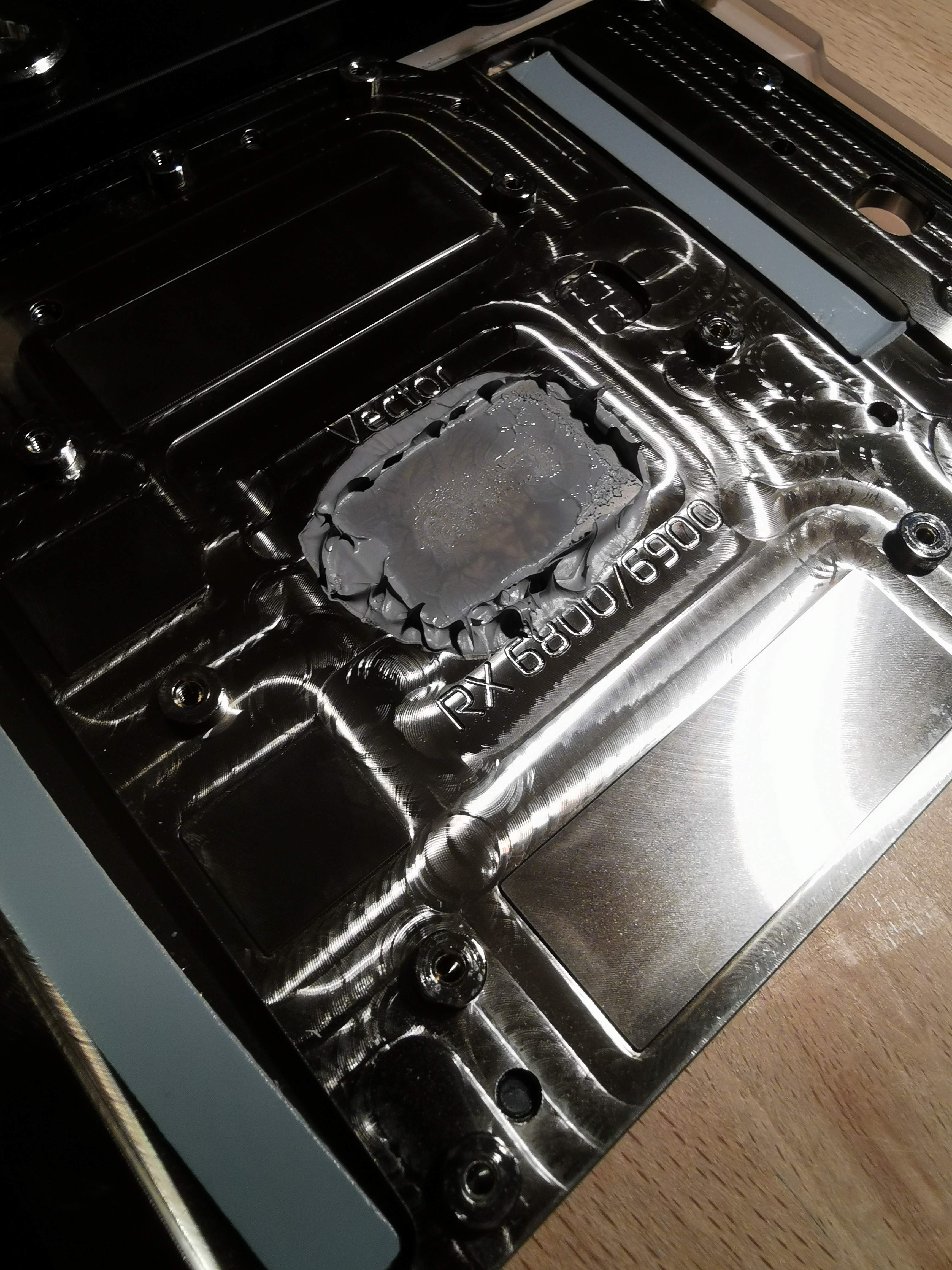

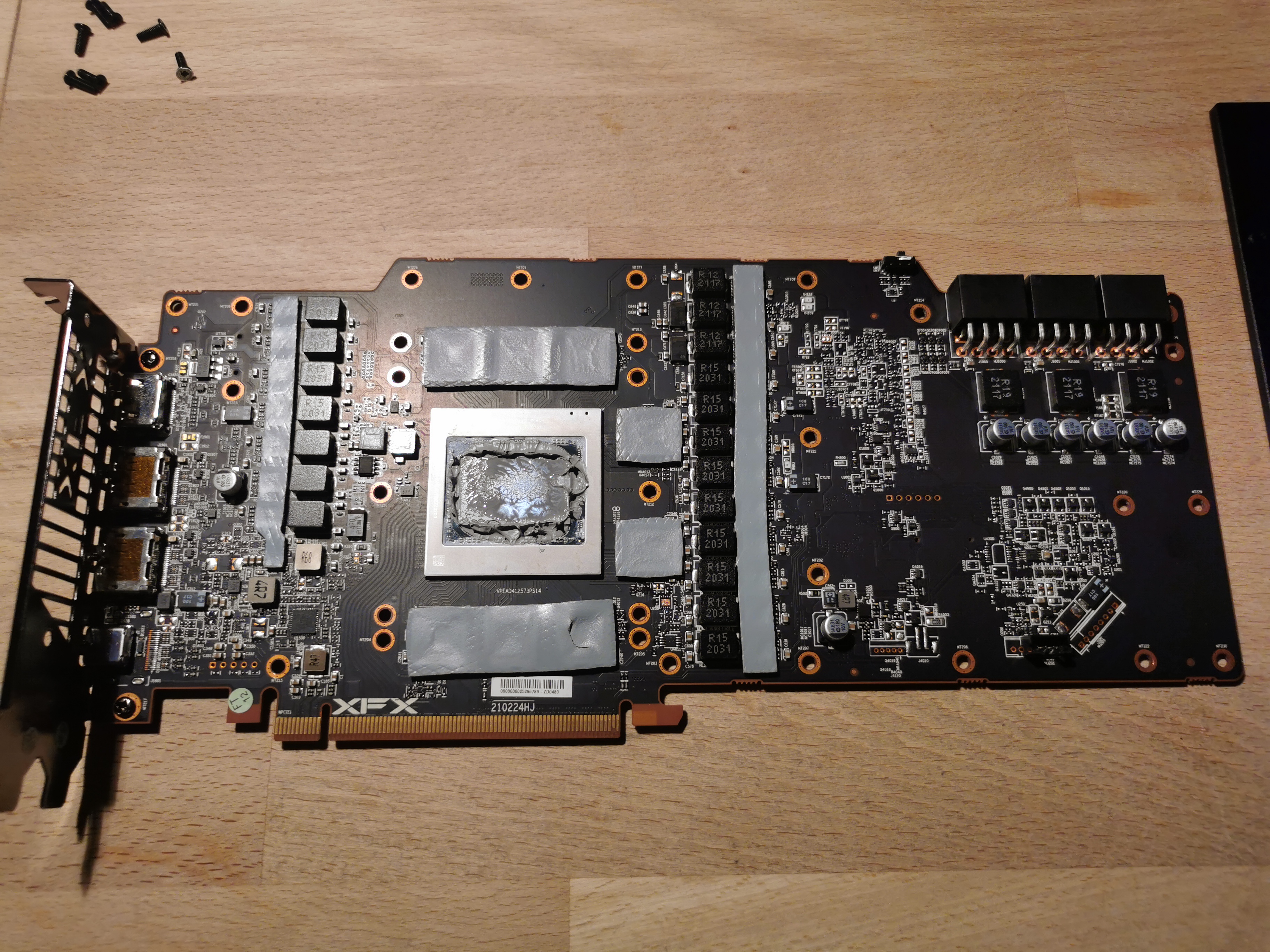

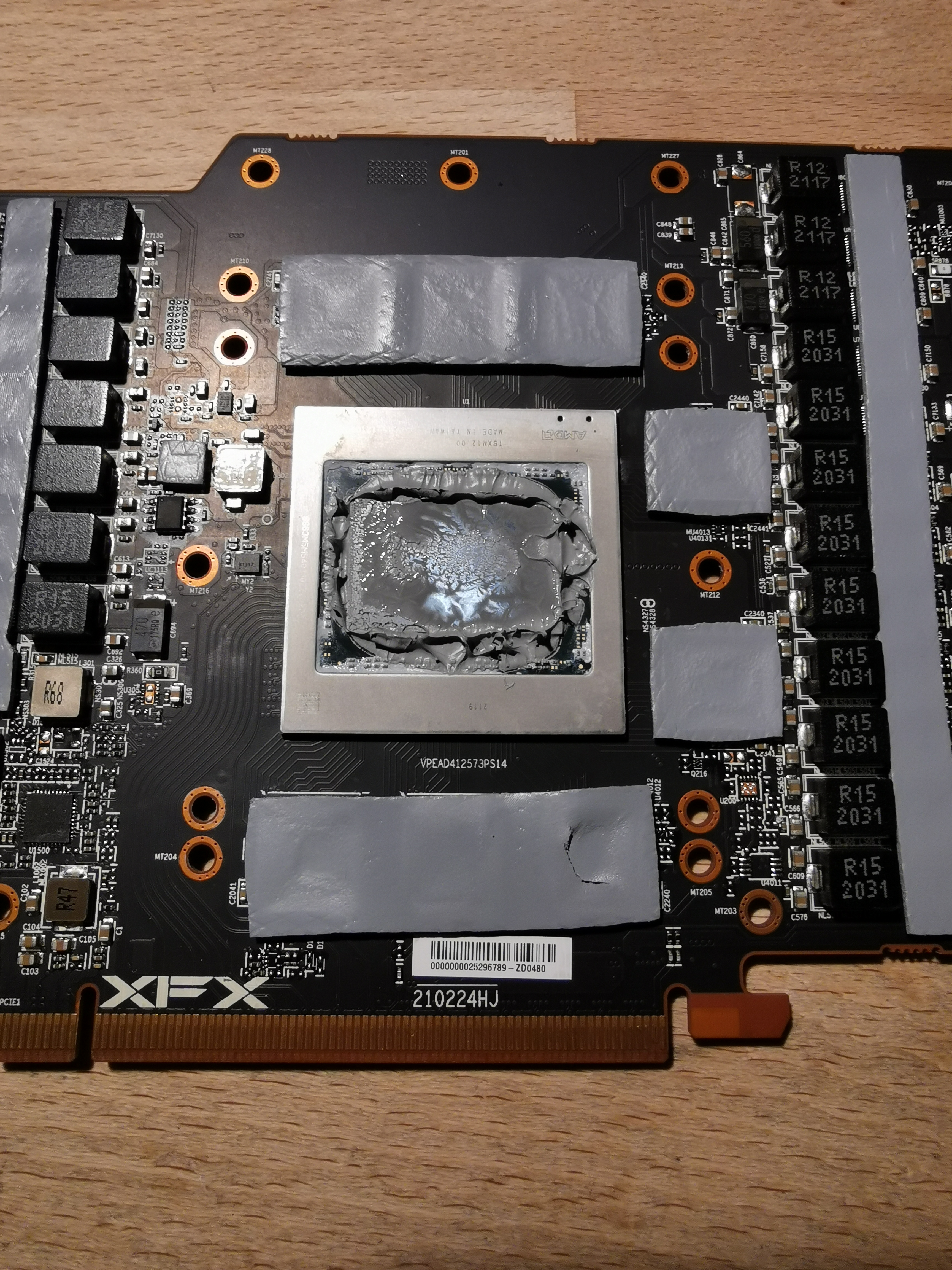

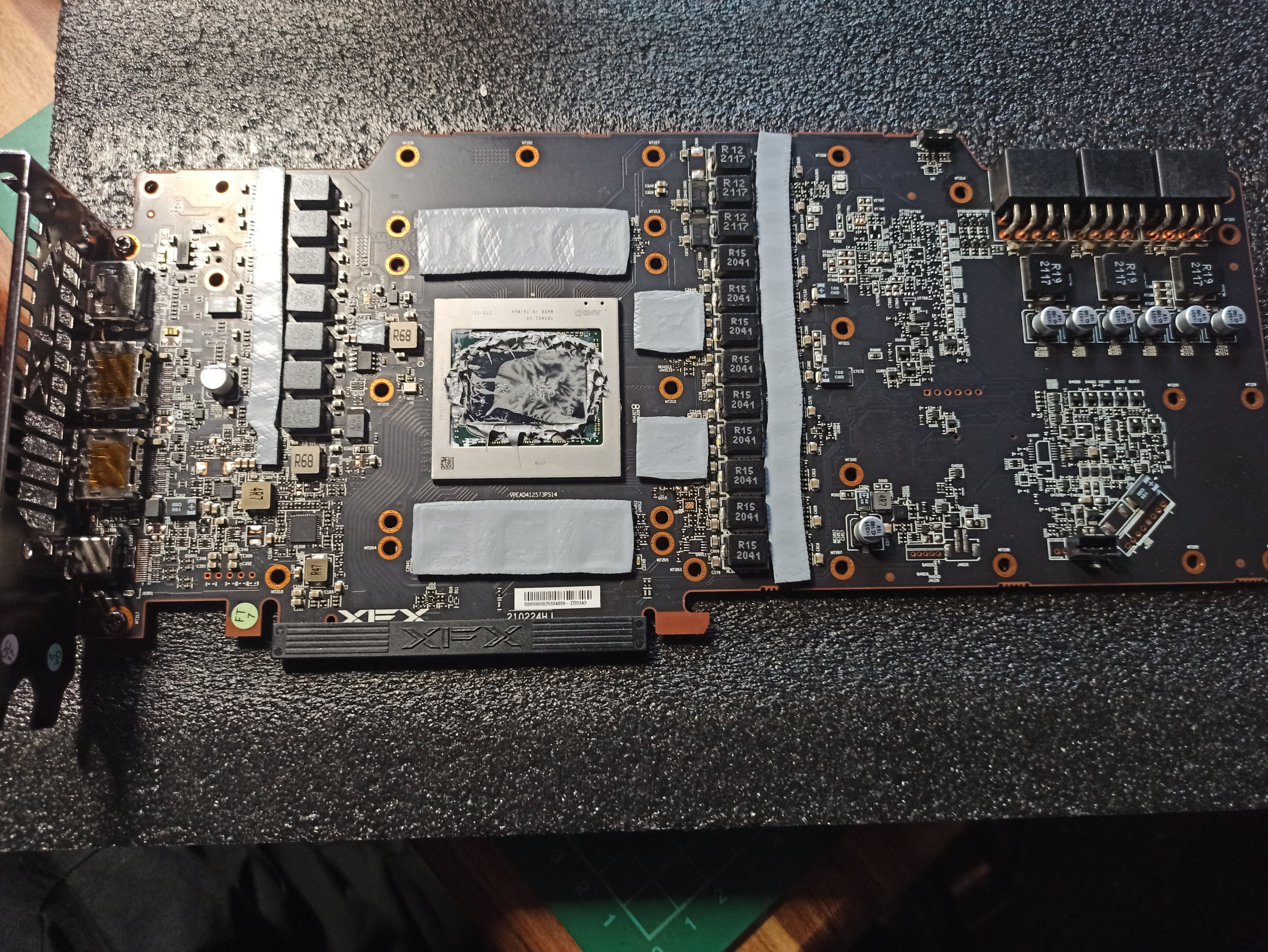

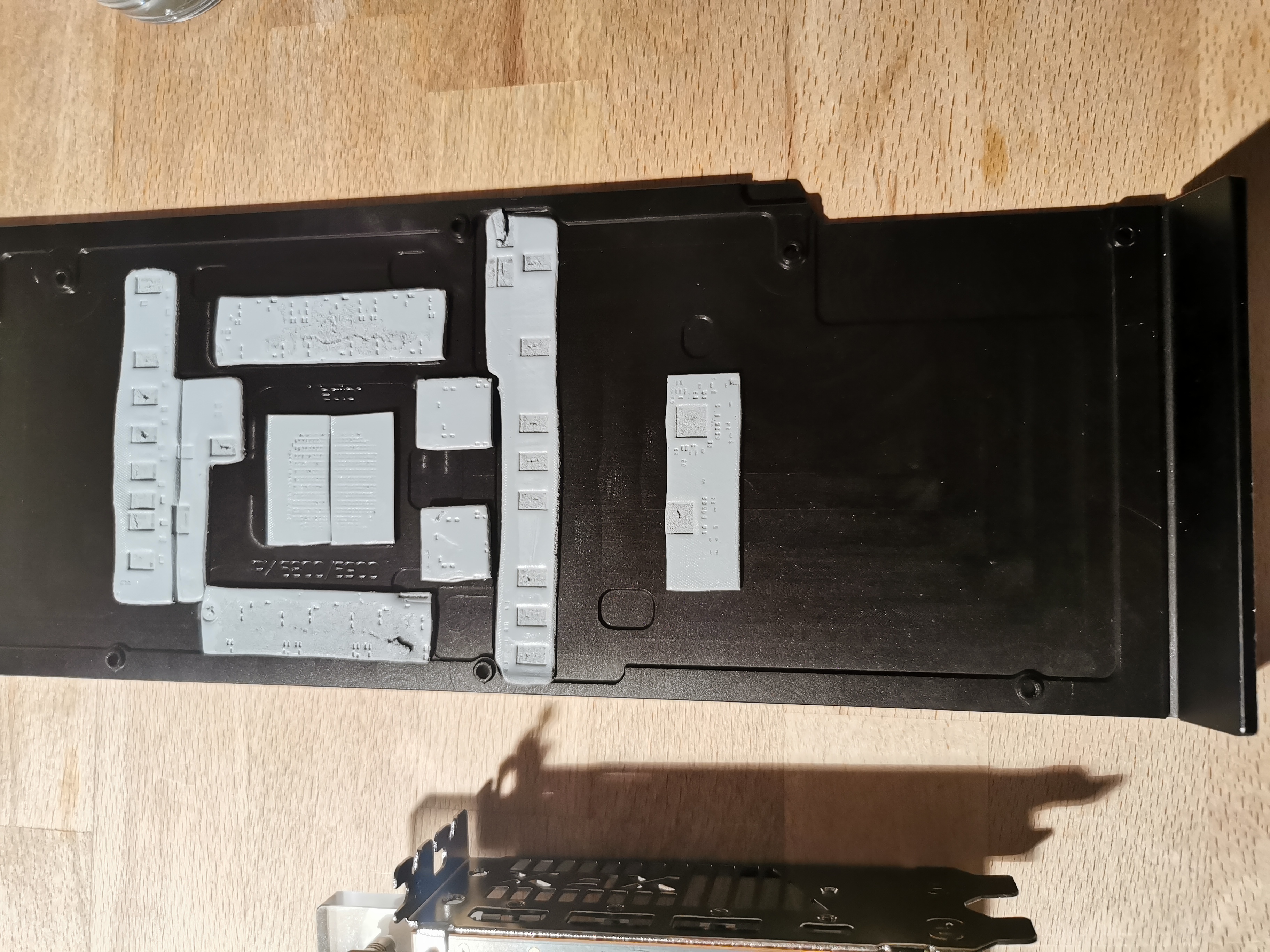

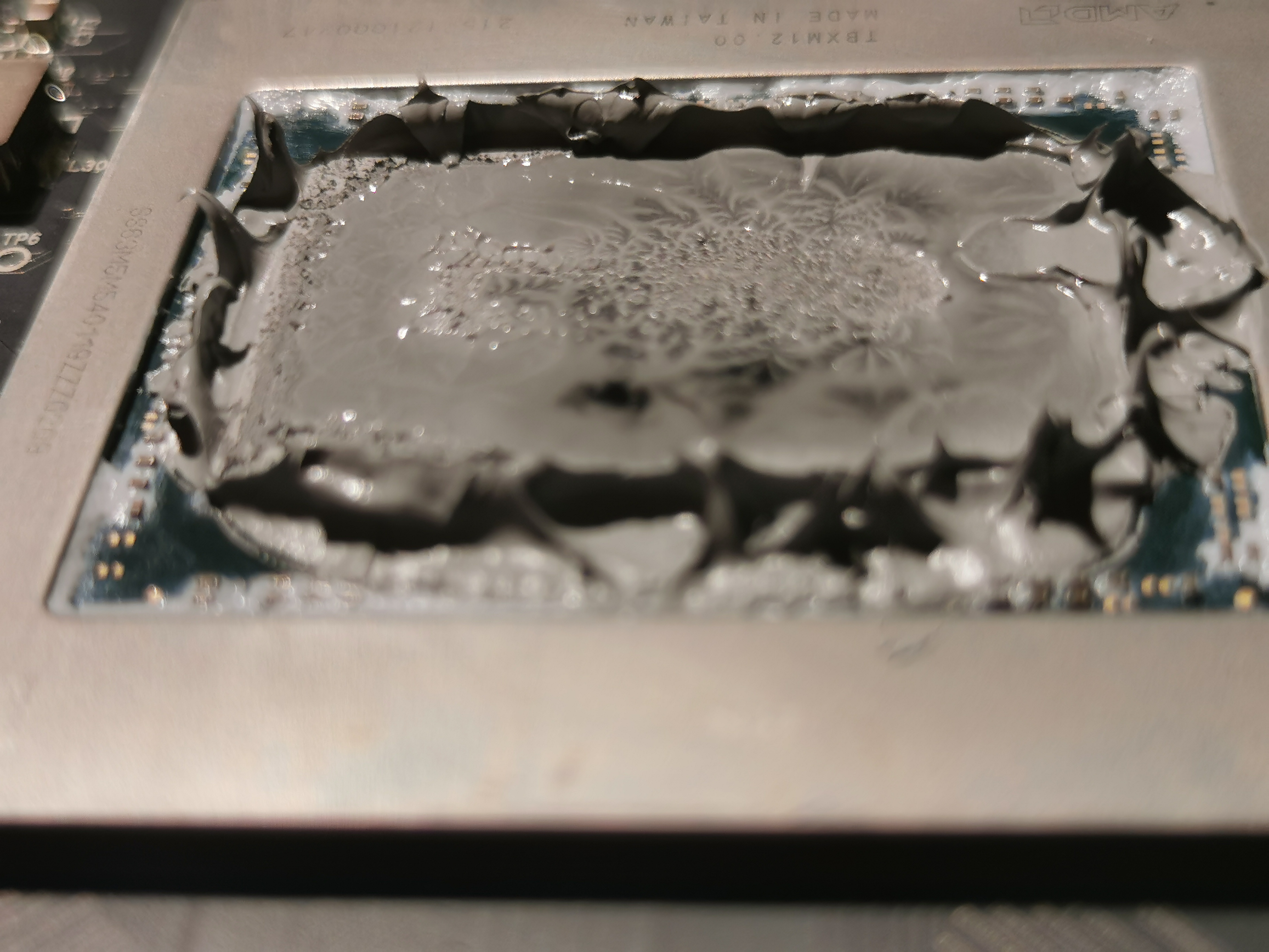

So, guten Morgen :) Hier kommen noch die Bilder:
PCB Layout der gesamten Karte:
Wärmeleitpads auf der Vorderseite und der Backplate - alle (fast) unbeschädigt:
Die Paste auf dem Chip und dem Wasserblock. "Etwas" zuviel würde ich sagen:

@Faust2011
Du hattest mit den Pads richtig Glück, weil du den Tausch wahrscheinlich früh genug gemacht hast. Meine sind fast alle bei der Demontage zerbröselt.
Deine WLP sieht dickflüssiger aus als bei mir. Auch ist bei dir extrem viel WLP drauf.
Bei mir war es weit weniger WLP, dafür war sie fast so flüssig wie Wasser. Auf dem großteil meines Chips war bei mir keine WLP mehr drauf.
Bei dir sieht es auch irgendwie so aus als ob auf Teilen des Chips fast keine WLP mehr drauf wäre. 🤔
Leider hab ich keine Fotos davon gemacht.
Reaktionen: Faust2011
Naja, so richtig einen Reim kann ich mir auch nicht drauf machen, weshalb die Temperaturen seit Kauf (vor ca. 2,5 Monaten) fast täglich schlechter wurden. Aber jetzt mit dem Tausch der WLP und deutlich weniger Paste ist jedenfalls alles im erwarteten Bereich :)

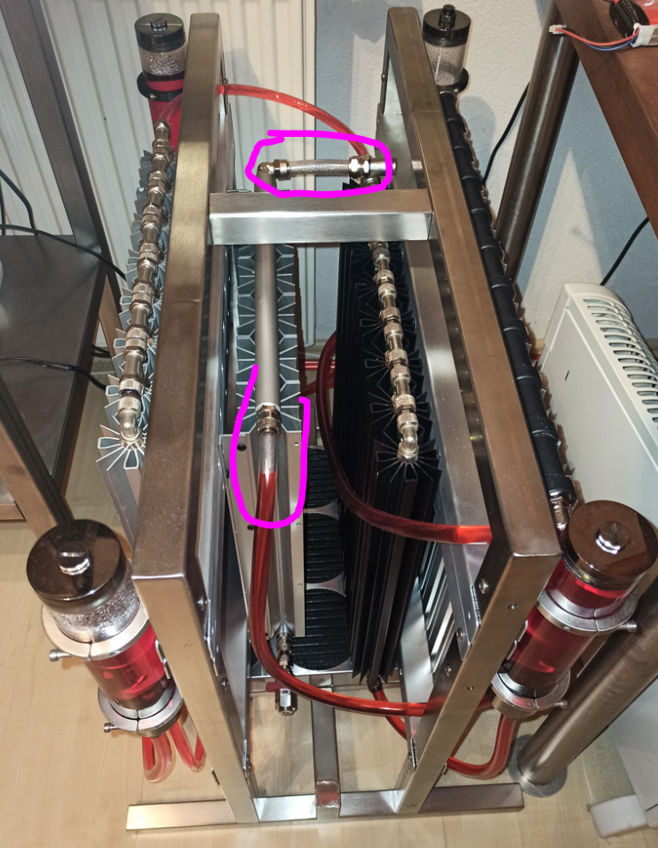

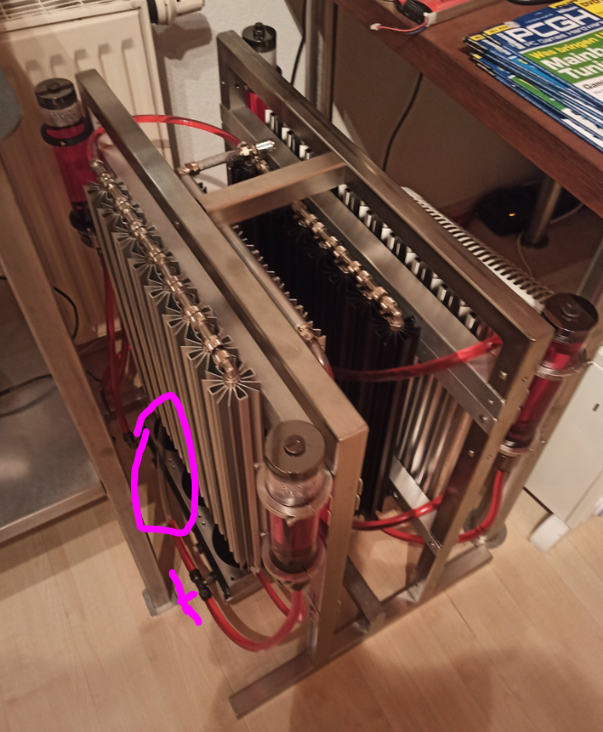

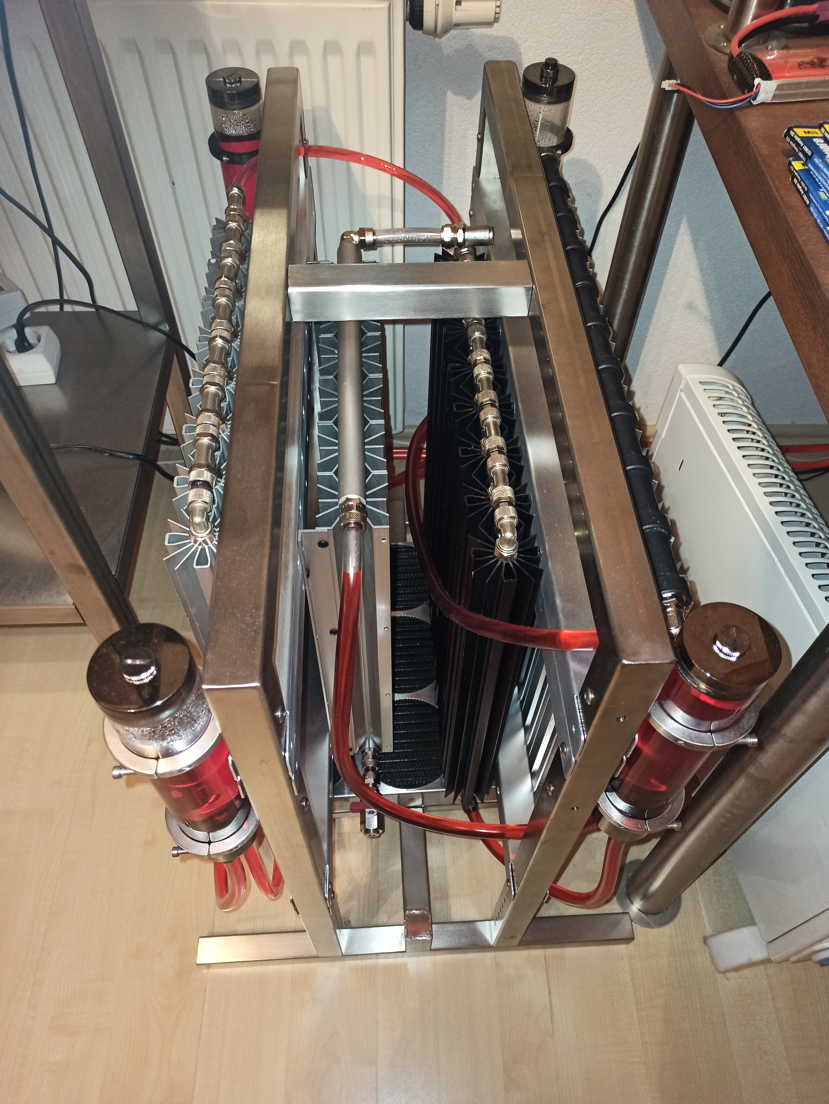

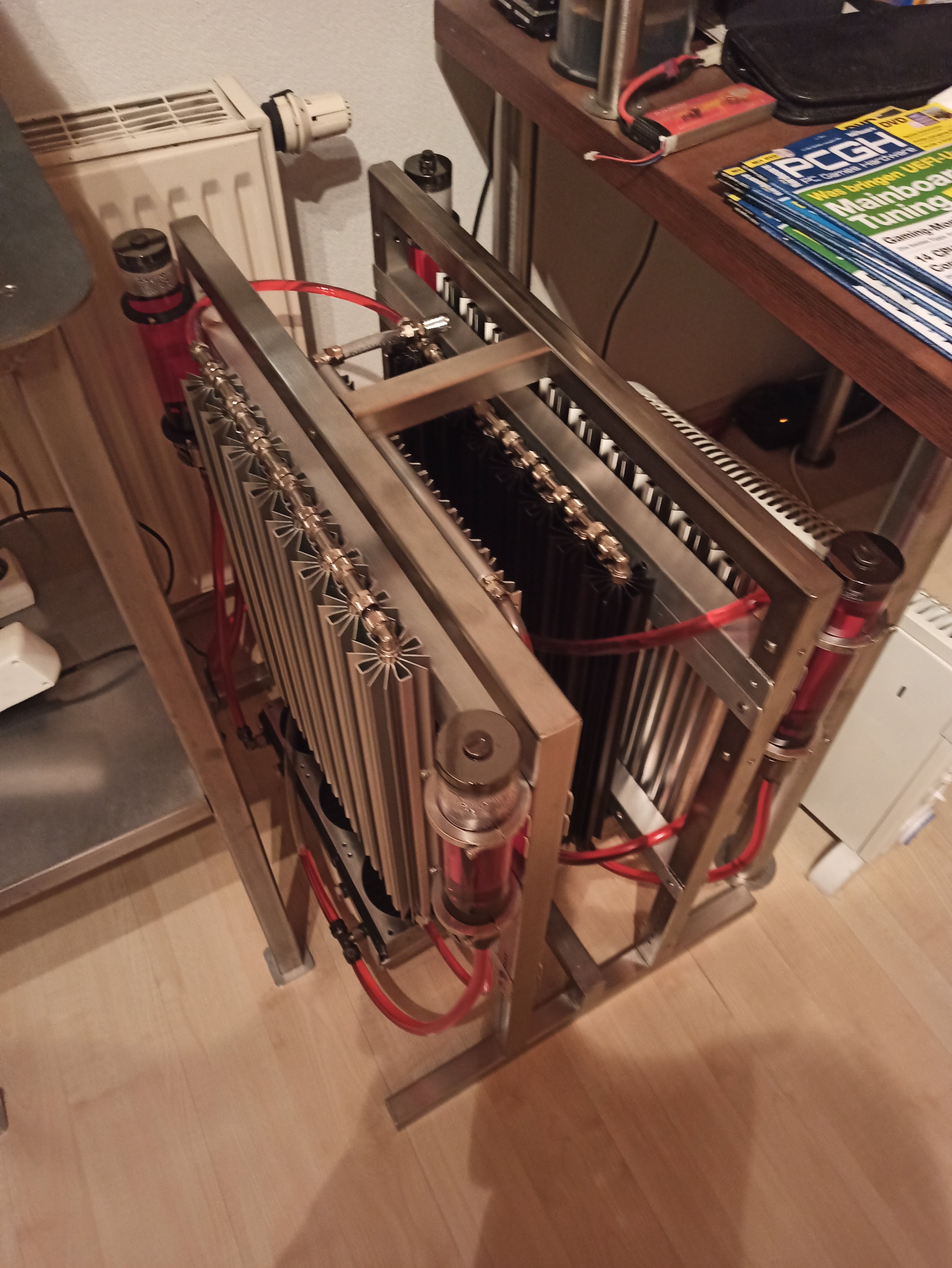

Hier mal zwei Bilder meines passiven Kühlmonsters.
Reaktionen: Pjack
Sieht irgendwie so aus als ob die Wärmetauscher nicht alle Seriell hintereinander verschlaucht sind. Da sind ein paar definitiv parallel geschallten. Funktioniert dieses Monster überhaupt? 🤔
Ich verstehe bei sowas immer nicht, warum man sich nicht einfach einen MoRa hinstellt...außer vll. Weil man unbedingt basteln will...
Reaktionen: Pjack und LukS
So die Karte wurde vom Kühler befreit
Die Pads sind sogar alle heil geblieben, der Fön war echt hilfreich. Würdet ihr die tauschen wenn die noch so aussehen?
Zum Kühlmonster: Pumpe im Pc->Graka->CPU->AGB1->Radi1->AGB2->Radi2->AGB3->Radi3->AGB3->Radi4->AGB4
Gemacht habe ich es weil ich es lautlos wollte, die Aquastream Ultimate auf 50% bringt 55 bis 60 Liter Durchfluss und ist unhörbar.
Wie sehr sind sie gestaucht? Also zusammengedrückt?
Wenn sie nicht zu sehr gequetscht sind würde ich sie behalten. Auf den Fotos sehen sie eigentlich noch ganz gut aus.
sieht nur etwas merkwürdig aus, weil da Teilweise luft drinnen ist:
Ist der obere Kreis nur ein Schlauch mit einem Stopfen?
Auch hier sieht es so aus als ob Luft im System wäre:
und als ob das ganze über ein T-Stück einmal in den Radiator unten geht und einmal weiter.
Sieht auf den Fotos teilweise nicht so aus, wie du es beschreibst. Scheinbar sind da auch ein paar Abzweiger, die mir nicht ganz klar sind. 🤔
Normalerweise sollte es auch die ganze Luft aus dem System drücken und auch beim ausschalten der Pumpe sollte sich keine Luft mehr in den Schläuchen befinden.
Theoretisch sollten sich bei serieller Verschlauchung alle AGBs fast komplett voll mit Wasser füllen und nur in einem AGB würde eine große Luftblase verbleiben. 🤔
Das sind meine Gründe für meine Frage, ob wirklich alles Seriell verschlaucht wurde.
Der Schlauch unten auf der linken Seite vom T-Stück ist zum Ablassen mit einem Stopfen, hat jeder Radiator, sind nur auf der Rückseite außer beim alten Mora da unten.
Oben ist zum Entlüften weil es bei dem Radiator oben rein fließt und unten raus muss, da hat sich die Luft immer gesammelt und bei stehender Pumpe ist die Luft aus dem Radiator in den Schlauch zurück.
Reaktionen: LukS

Ich finde, dass die Pads an einigen Stellen auf der Backplate arg platt gequetscht aussehen. Ich würde die glaube ersetzen.
Die Thermalright Pads sind gestern angekommen, dann werde ich sie auch verwenden, wenn die Karte schon zerlegt ist. Die Karte ist im Juni 22 vom Vorbesitzen gekauft worden , das ist eigentlich nicht so lange her aber ich habe keine Lust sie später noch einmal zu zerlegen.
Dachte ich zuerst auch, aber das sind alles keine Bauelmente die extreme Wärme abgeben. Deshalb würde ich sie erstmal behalten.
