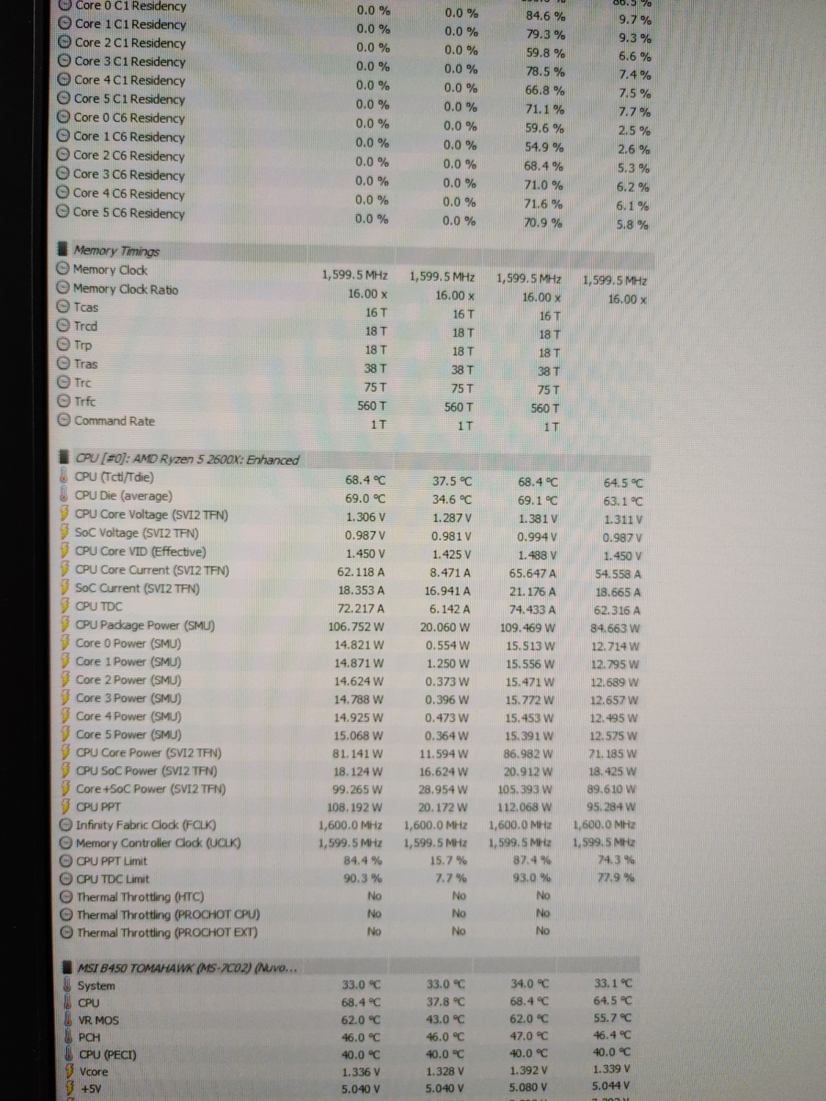

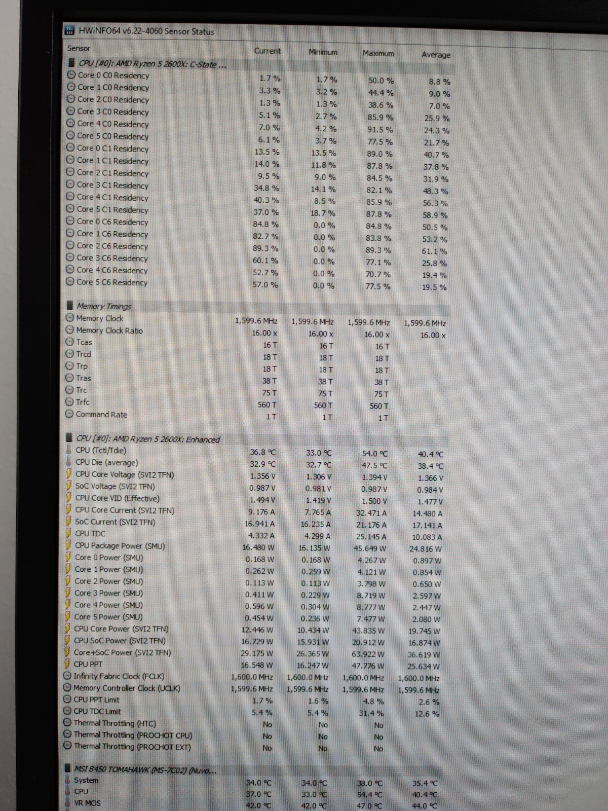

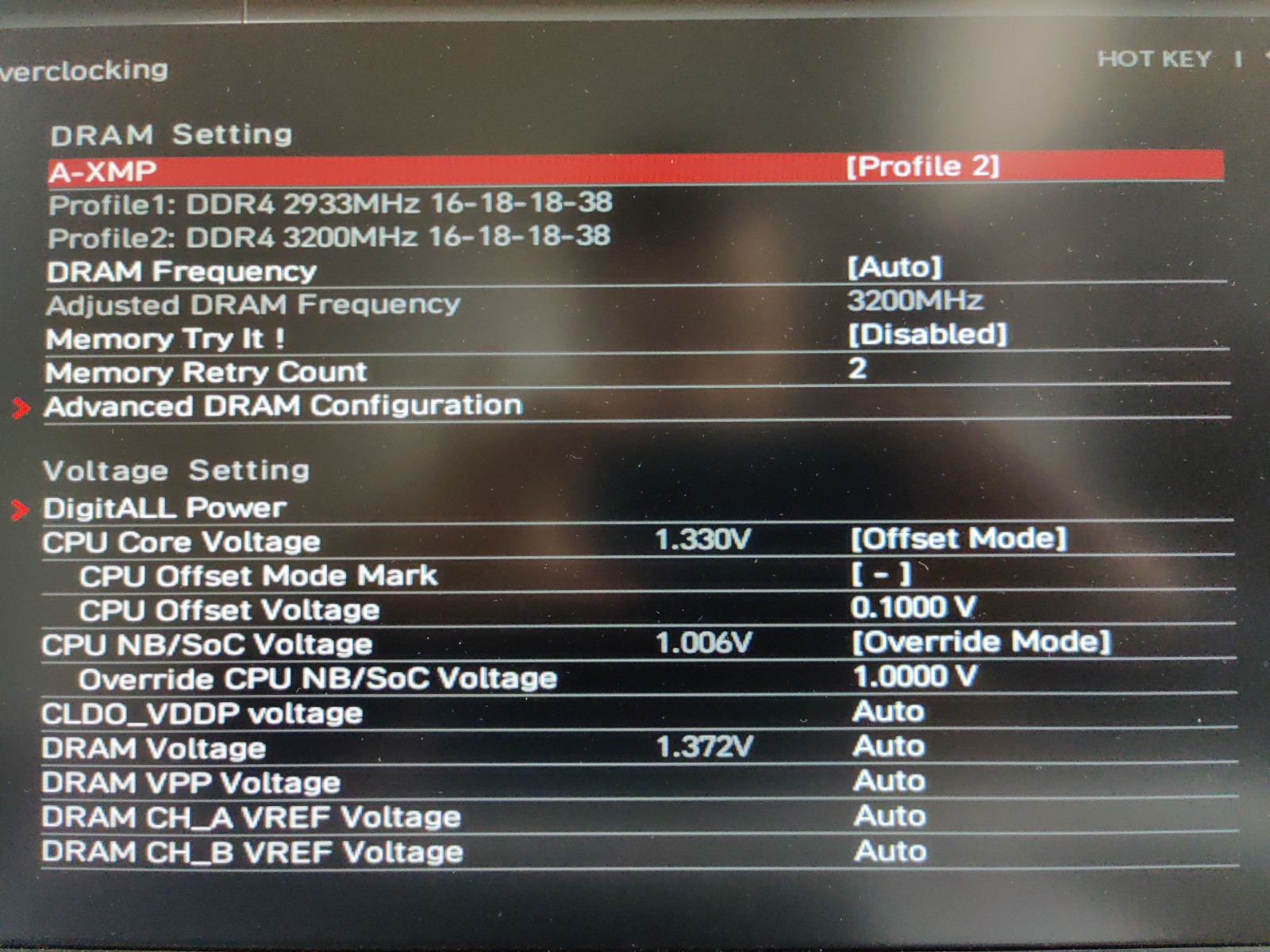

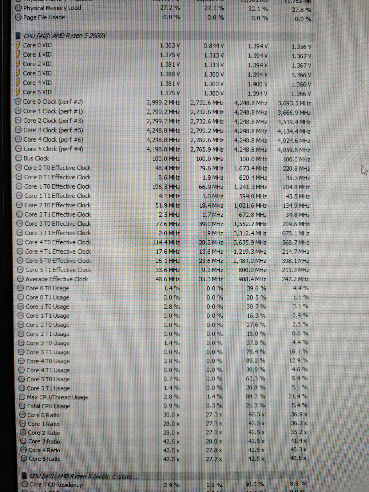

Hallo @Daniel1337 und den Rest!Daniel1337 schrieb:Poste mal bitte einen Screen von HWiNFO auf dem alle Spannungen zu sehen sind. Ich kann mir bald nicht vorstellen, dass das Board da so viel Spannung draufknallt. Das ist weit über dem was man selbst bei heftigstem Ram OC anlegt. In Ausnahmefällen geht man mal auf 1,1 - 1,15 V, aber in der Regel werden maximal 1,1 V empfohlen. Zu viel kann auch in Instabilität umschlagen.
Hast du vllt. am LLC gespielt?
Und sorry, für die späte Rückmeldung - war leider außer Gefecht.
Im Anhang die Idle Voltages, sowie Temps im Load und Idle.
Außerdem noch die aktuellen Settings im Bios. PBO ist aus.
Natürlich habe ich auch schon mit den Standard-Settings im Bios getestet. Das war der ursprüngliche Zustand, in dem ich nicht zufrieden war, weswegen ich erst angefangen habe zu tweaken.
PS. Würde der 3700x zu meinem Board und Kühler passen/Sinn machen?
- Aug. 2002
- 1.909
sorry, ich dödel hatte den anhang vergessen.
