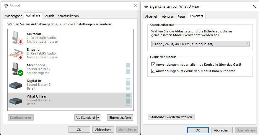

Ich nutze die Encoder bei meiner Z selbst seit einigen Jahren, und wenn ich die Audigy 1 Platinum unter XP/Vista und den Realtek onboard unter 7/10 dazu zähle, seit fast 20 Jahren.
Der Abgriff efolgt bei Creative über "What U Hear" / "Was Sie hören", genau wie die Lautstärkesteuerung (zugegeben, das ist seitens der Lautstärkesteuerung unschön gelöst. Aber zumindest gibt es dafür eine kleine App: Link).
Schau ob da alles richtig eingestellt ist.
Wenn das nur auf Stereo gestellt ist, wird auch nur Stereo abgegriffen.
Zu finden unter Systemsteuerung -> Sound -> Aufnahme ->Eigenschaften von "What U Hear" -> Erweitert

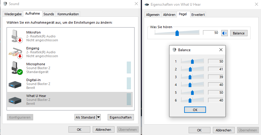

Wenn das stimmt, schauen ob der Pegel überhaupt >0 steht und wenn ja, wie die Balance-Einstellung der einzelnen Kanäle aussieht.
Bei mir waren Standard nur die Vorderen beiden Kanäle >0, die anderen musste ich erst >0 einstellen.
Die Pegel kann man entweder im gleichen Fenster unter dem Tab "Pegel" einstellen. Allerdings ist die Beschriftung hier 1,2,...,6, bzw. sollte sein: VL, VR, Cen, Sub, HL, HR.

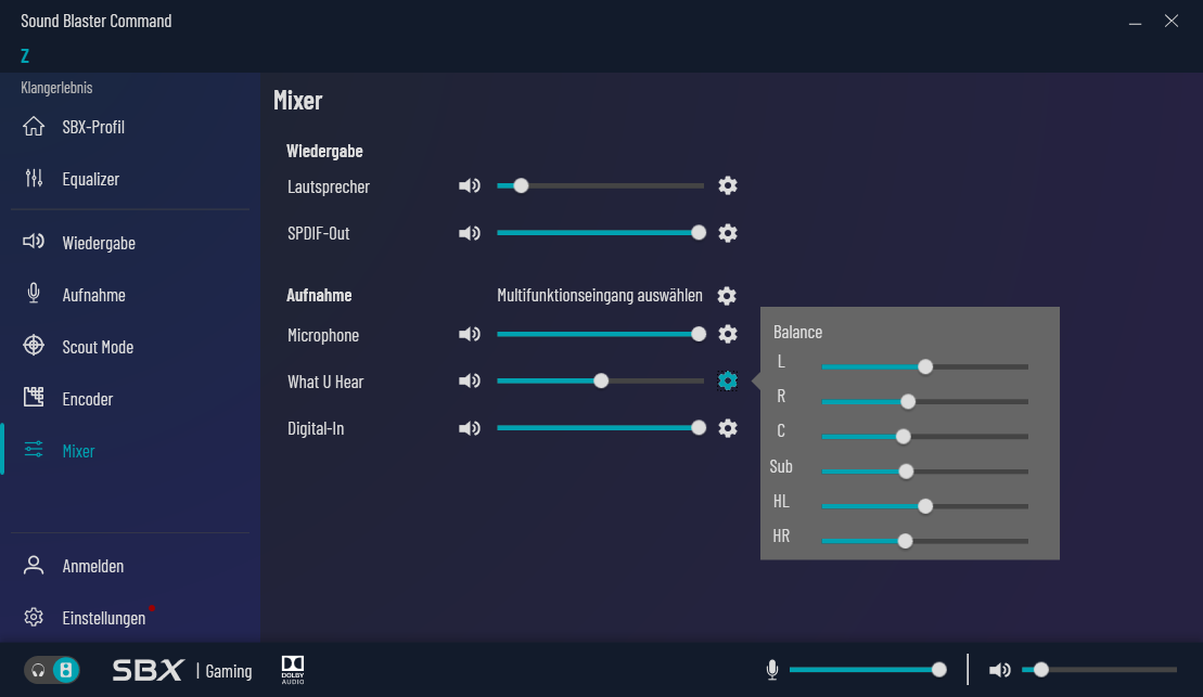

Alternativ geht die Einstellung vom Pegel + Balance auch über die Crative Software:
Scheiße, ja man! Es funktioniert, du und der das Tool geschrieben sind Genial!
Allerdings wird dadurch die Windows Soundkontrolle deaktiviert und ich kann meine Laut-leiser-tasten an meiner Tastatur nicht mehr verwenden, etwas ungeschickt gemacht.
Nachtrag, man kann in dem Tool, Tasten belegen unter dem Reiter Tastatur.
