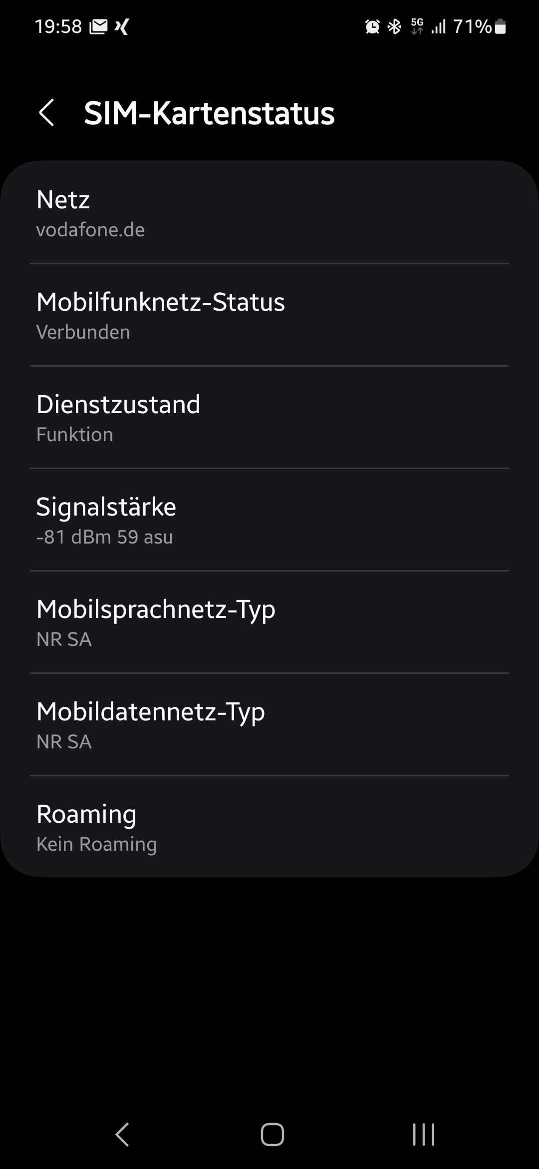

Was mich bei der Funktion ein wenig nervt ist, dass man es laut Vodafone nicht sehen kann, ob man gerade im 5G NSA oder 5G SA Netz ist, macht das Ganze ein wenig fragwürdig.
steht eindeutig unter SIM-Kartenstatus/Mobilsprachnetz-Typ/Mobildatennetz-Typ
Wenn Vodafone sagt geht nicht in der App, dann entweder hat die App keine Berechtigung den Modem Status abzugreifen oder der Info Geber keine Ahnung.
Beispiel S23: Einstellungen/Telefoninfo/Statusinformationen/SIM-Kartenstatus
5GSA aktiv siehe screenshot
Reaktionen: Seven2758
