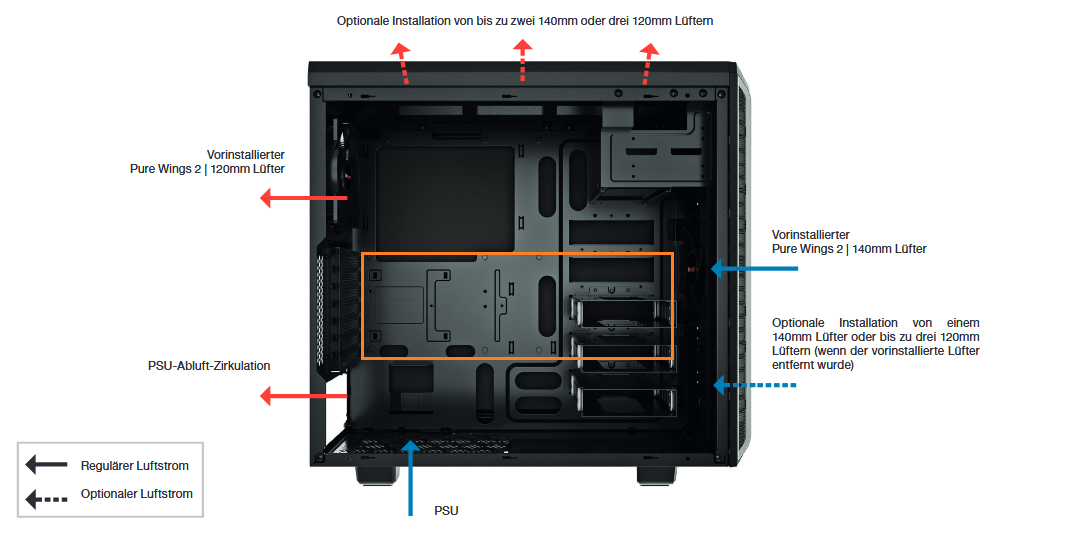

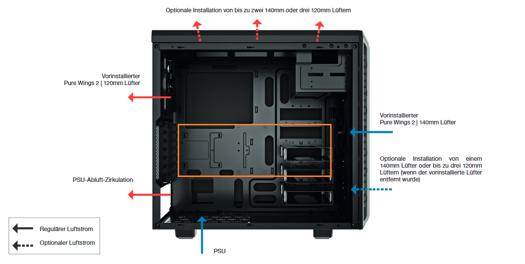

Also die Teile sind alle da jedoch möchte ich jetzt meine rx480 gegen eine vega 56 austauschen. In das pure base 600 passen Grafikkarten bis zu einer Länge von 280mm rein. Die Sapphire Pulse ist jedoch 282mm Lang. Aber habe ich gelesen sie würde passen wenn man einen der Festplattenhalterungen entfernt auch. Stimmt das so?
Gute idee. Allerdings habe ich noch nichts verbaut und keine Ahnung wo die Karte letzendlich sitzen wird. Könnte ja auch gegen das Laufweerk oben kommen. Aber ich habe die Antwort bereits woanders gefunden.
Gruß!
du meinst gegen das 5,25"-laufwerk? das ist unmöglich. die graka kommt in einen PCIe_x16-slot, welcher sich auf dem MB unterhalb des CPU-sockels befindet.
orange markiert ist der bereich den die graka verdecken kann.
