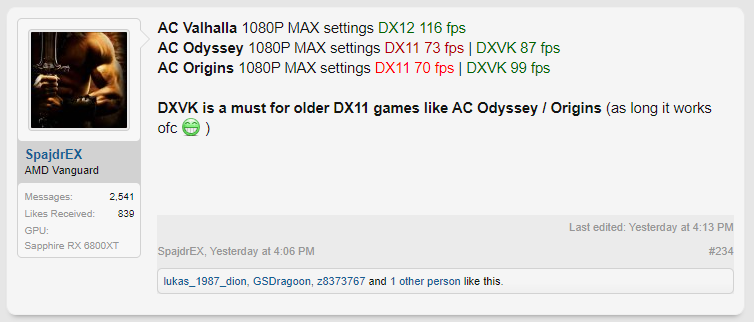

Super das mit dem DXVK. Hatte Deinen Text als Aufhänger benutzt. ;)
Und klar - mit DXVK oder auch SpecialK kann man manche Spiele (besser) spielbar machen.

Zufällig kam heute die neue DXVK Version
Also viel Spaß beim Spielen :)
