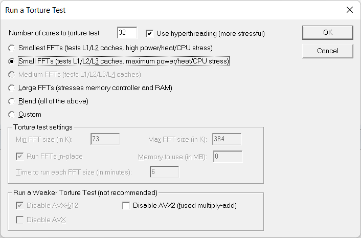

War der Prime95 Test mit AVX?

Prime lief folgend:

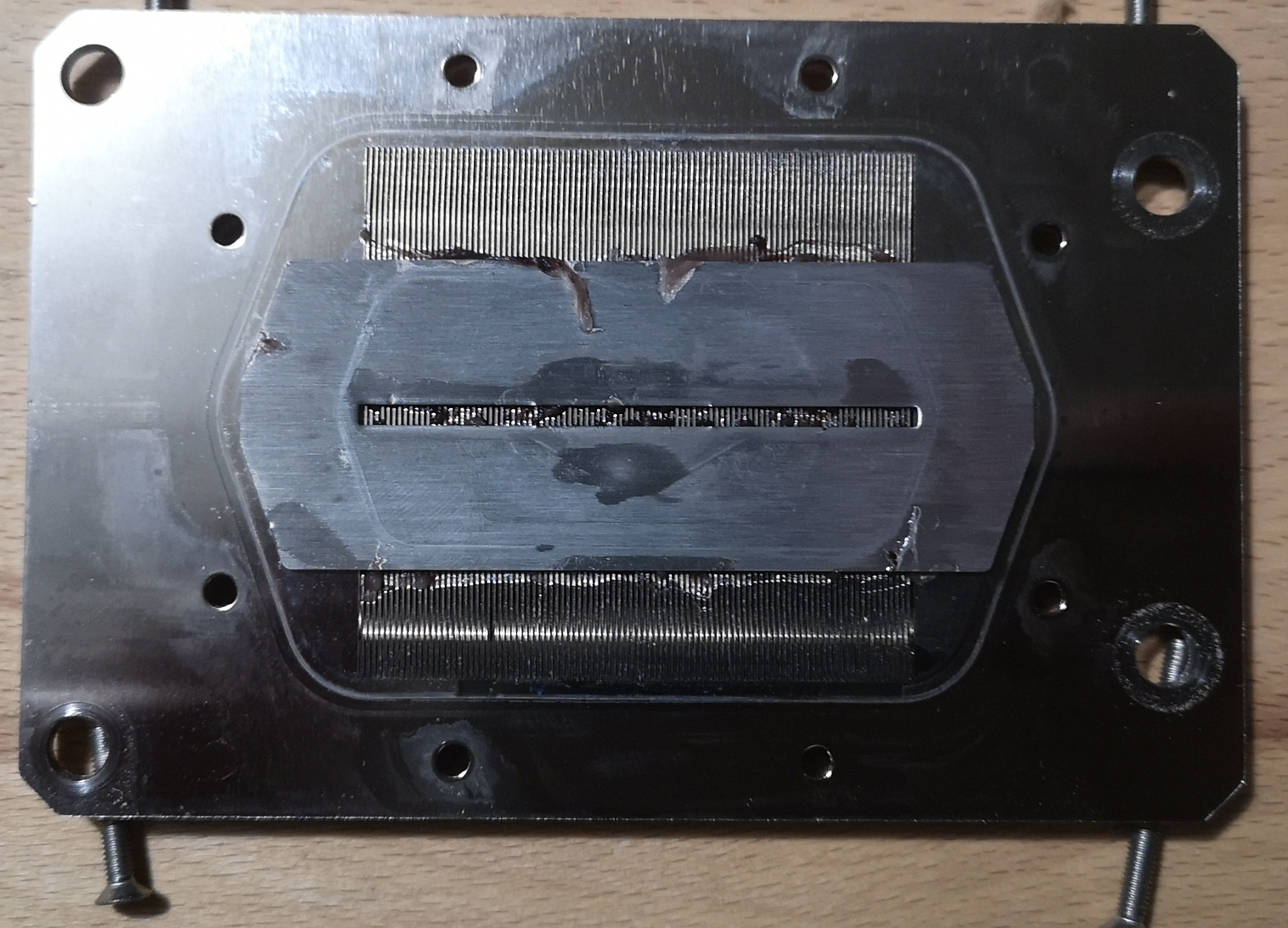

Die Wasserkühlung mit Mora und Heatkiller läuft jetzt schon eine kleine Weile aber leider haben sich im Heatkiller so kleine brauene Brösel abgesetzt. Obwohl ich den MoRa in beiden Richtungen gespühlt habe.
Leider hat sich dadurch die CPU-Temp um ca 8°C verschlechtert :heul:
Hab gestern den Heatkiller zerlegt und gereinigt.
die Bodenplatte sah so aus
in den Kühlfinen war lauter komisches brauner Glibber

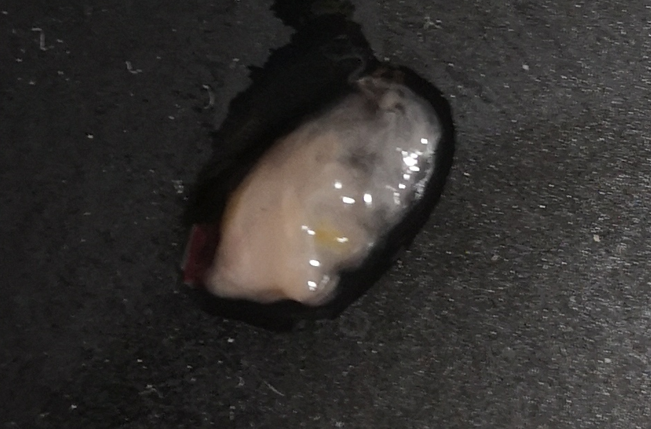

folgendes hab ich noch aus dem ausgleichsbehälter gefischt
Im Wasser war das ca 1,5x 4 cm groß.
Weiß jemand was das genau ist und wo es her kommt?
