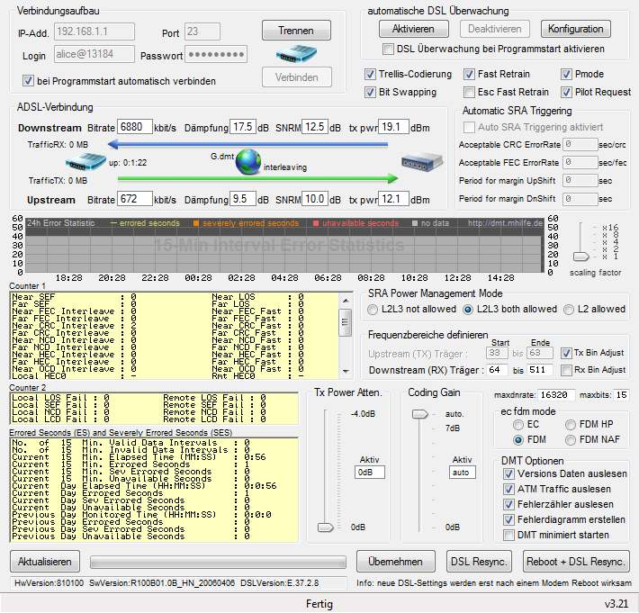

@Simpson474: Das obere Bild(SNR 7.5) war paar Wochen alt. Wie gesagt davor konnte ich sogar mit ~850kb/s downloaden jetzt freue ich mich wenn ich es grade mal auf 600kb/s schaffe.Ich hab jetzt die Gain Control wieder bei auto.
@dMopp: Nein den Wlan hatte ich schon vor dem Modem von Alice und bisher habe ich ihn auch immer benutzt aber dann vor 1 Monat hat es angefangen zu spinnen und habe dann das Modem benutzt.
Scheinbar hast du bei Alice angerufen, dass deine Leitung Probleme macht - und genau deshalb hat dich Alice jetzt auf 6880kbit/s gelocked. Dafür spricht, dass du jetzt einen höheren SNR hast und sich dieser auch nicht über DMT verändern lässt. Die einzige Möglichkeit um wieder eine höhere Geschwindigkeit zu bekommen, wäre bei Alice anzurufen und dich dort wieder auf ein höheres Profil schalten lassen.
@Simpson474: Jetzt wo du es sagst fällt es mir ein. Wie oben schon gesagt hatte ich Probleme mit dem Wlan und dachte erstmal das es mit Alice zu tun hat und hab meine Eltern gebeten da mal anzurufen. Nach dem ich das Modem benutzt habe gab es keine Probleme mehr und meine Eltern haben dann doch angerufen(als ich nicht zuhause war) und da glaub ich hat der Mitarbeiter mein Profil runtergesetzt. Danke nochmal für deine Hilfe ;) Ich ruf jetzt mal Alice an.
