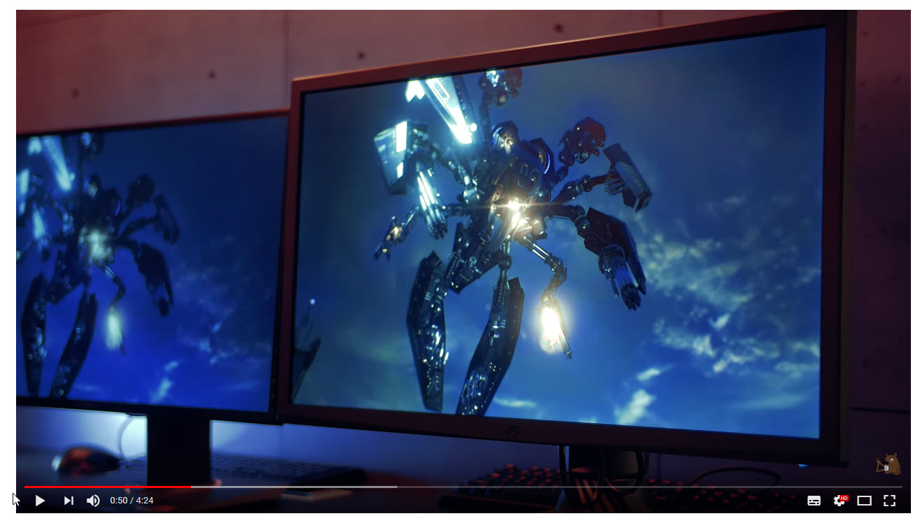

Man sieht auf dem PG27UQ schon unnatürliches gelb bei den Wolken am oberen Rand (hoffentlich kein Clouding). Auf dem PG279Q nebenan ist am Rand alles dunkel. Wer weiß wie gut die nur 384 Dimmingzonen arbeiten :D. Außerdem wirkt das Bild allgemein relativ gelbstichig bei den Lichteffekten des Flugobjekts. Aber auch bei nachfolgenden Inhalten hat man meistens einen Gelbstich. Das Bild wirkt allgemein relativ unnatürlich. Hoffentlich hat das Panel auch echte 10 Bit Farbtiefe und nicht nur 8 Bit + FRC.
Ich kommen deshalb da drauf, weil 10 Bit bei 144 Hz @ 4 K 43 Gbps Bandbreite brauchen würde. DP 1.4 supported jedoch nur 32,4 Gbps. Selbst 8 Bit würden schon 35,83 Gbps verbrauchen. Irgendwas passt da nicht ganz zusammen. Angeblich ist irgendeine Datenkompression eingebaut. Ob man die Daten soweit komprimieren kann, ohne Bildqualität einzubüßen bleibt fraglich.
Ja, vertippt. Ist schon spät. Danke für den Hinweis :D.
Ach der PG27UQ läuft nur mit 4:2:2 @ 144Hz @ 4 K. Prost Mahlzeit.
10 Bit 4:2:2 ist zwar besser als 8 Bit 4:2:0 (wie wir es von bisherigen AUO Paneln kennen :D), jedoch ist Banding immer noch vorhanden. Also haben wir wieder Fake 10 Bit. Das Video vom PG27UQ sah mir immer noch nicht nach ohne Banding aus. Das hat mich irgendwie auch zusätzlich stutzig gemacht. Ob man für so eine Mogelpackung bis zu 2 K Euro bezahlen will muss jeder selber wissen.
