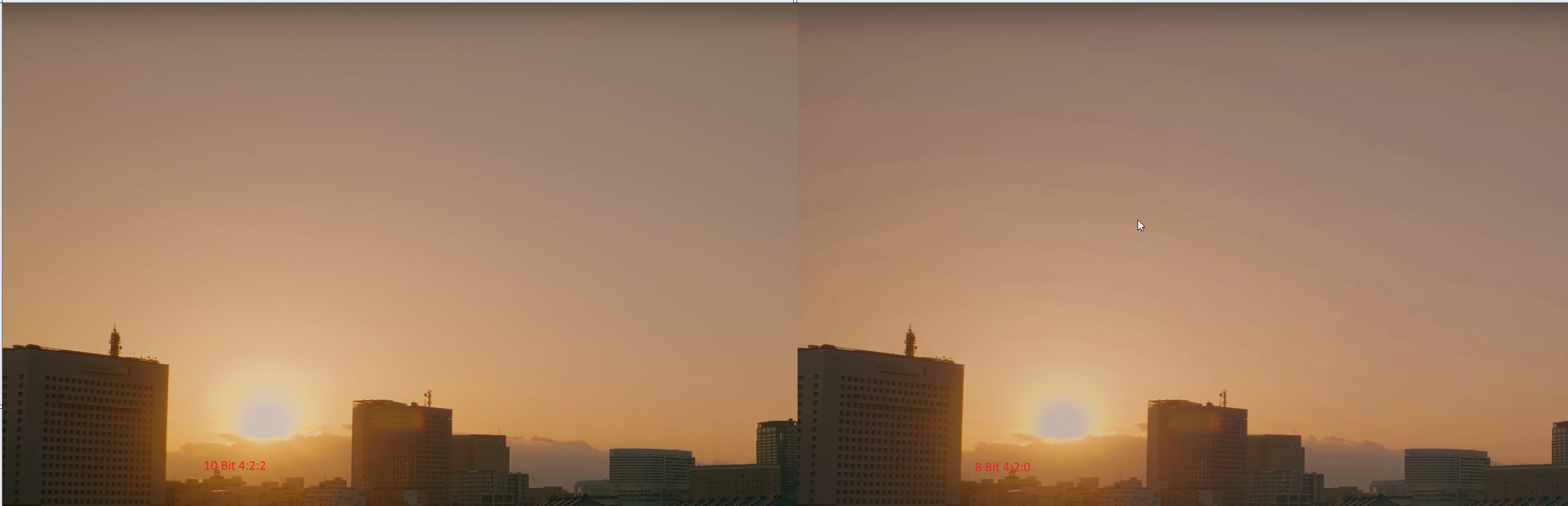

Gucke mal lieber auf meinem Screenshot in der oberen linken Ecke ob du die schönen PWM Bahnen erkennst.
Edit: Oh irgendwie hat die Intensität/Sichtbarkeit dieser Bahnen nachgelassen, lag wohl am letzten Nvidiatreiber. Habe eben nämlich den neusten installiert. Das Mikroruckeln ist aber immer noch vorhanden. Von daher kann ich den Monitor eh nicht behalten.
