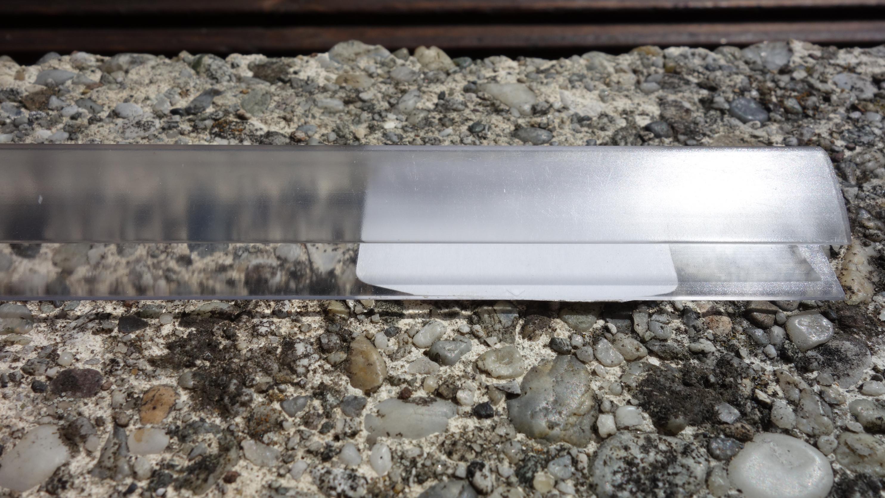

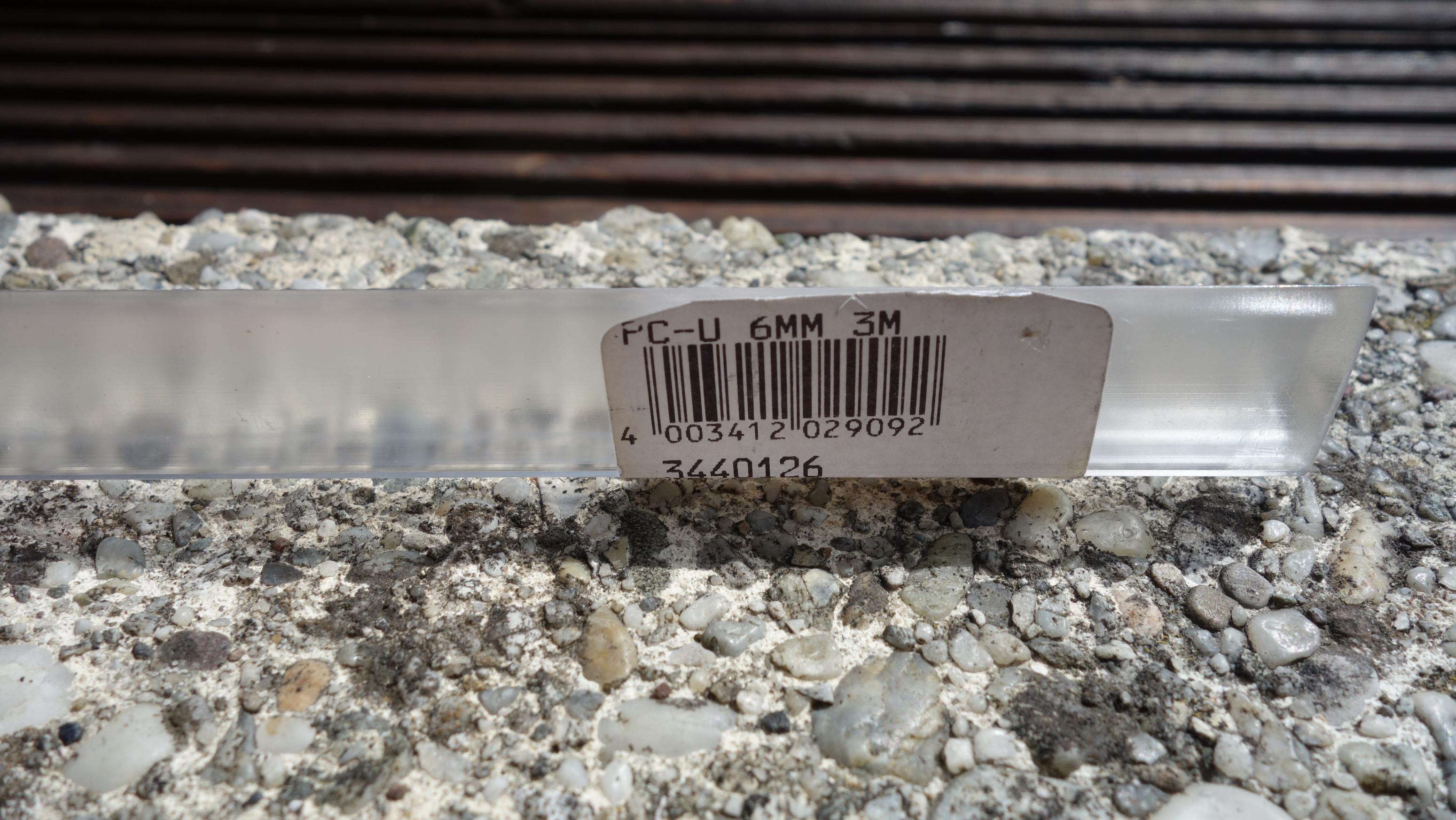

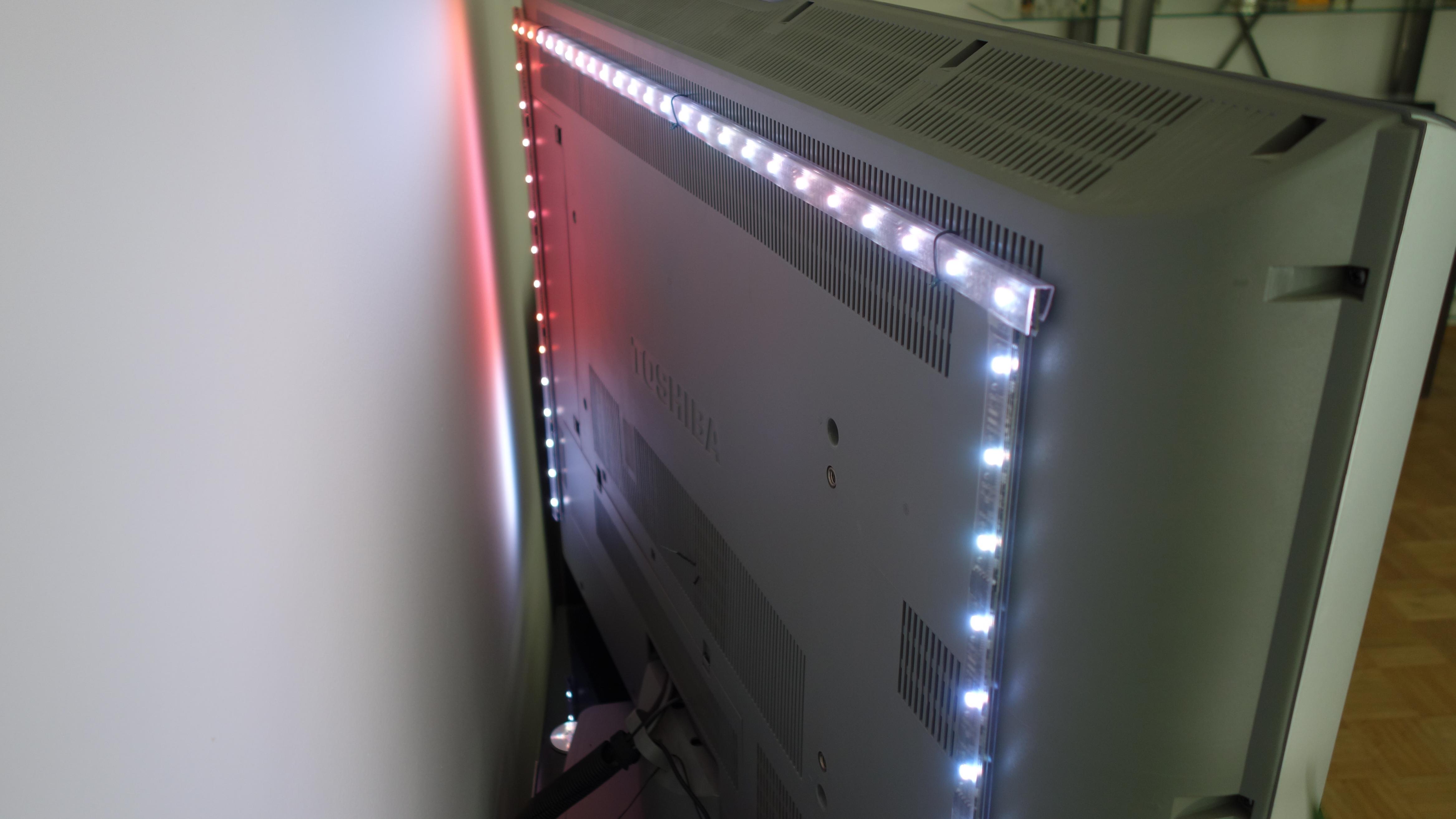

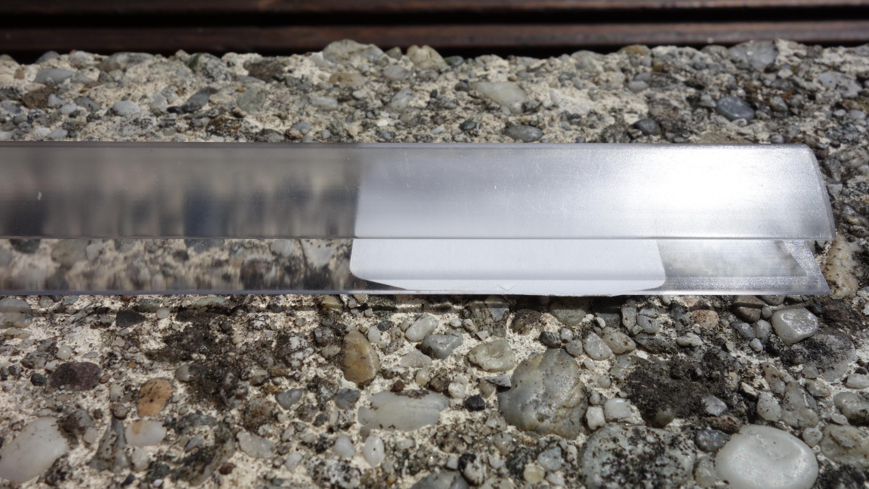

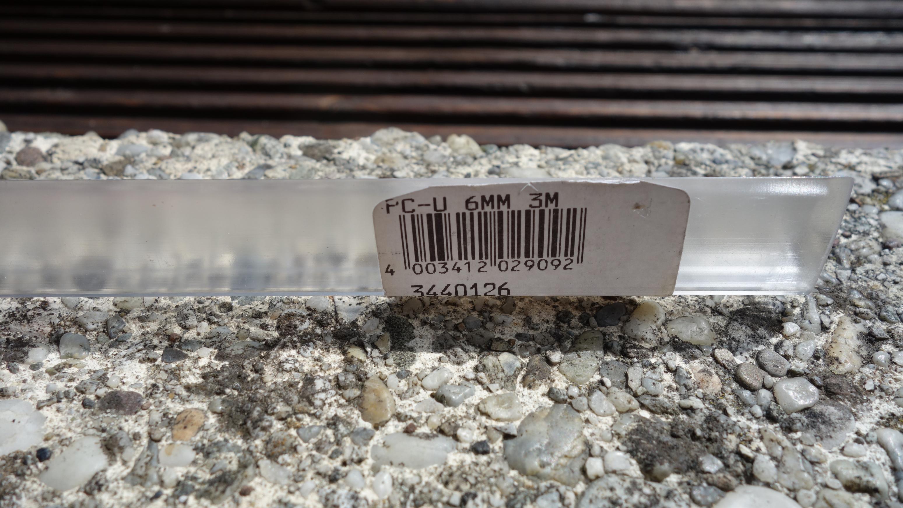

zum Thema Befestigung am TV habe ich dieses U-Profil bei Hornbach gefunden.
http://www.hornbach.de/shop/U-Profi...tikel.html?sourceCat=S2074&WT.svl=artikel_img
Die Sedu Boards passen perfekt ohne schrauben oder dübeln zu müssen.
