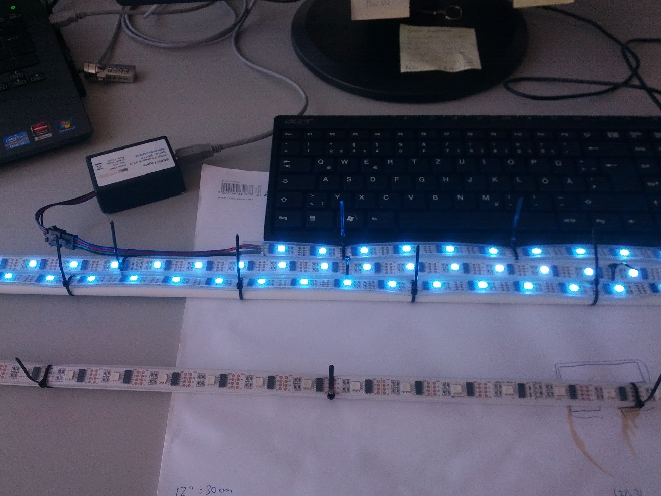

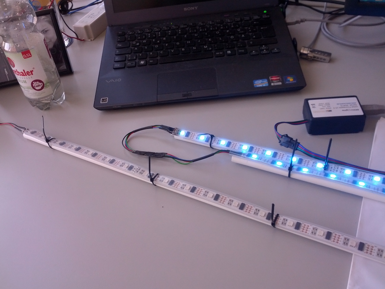

Link kann ich leider nicht posten, da das Forum mir das nicht erlaubt. Sind von AliExpress und haben ca. 65$ für 5m gekostet inkl. Versand. Haben so einen Gummischutz drauf gegen Spritzwasser usw. Im Nachhinein hätte es das nicht gebraucht, in den wenigsten Fällen werde ich die Dinger in meinem Wohnzimmer bespritzen
Vielleicht findest du sie anhand des Titels:
free shipping 5m DC5V WS2801IC(256 scale) 32pcs IC, 32pcs 5050 SMD BLACK PCB Flexible Led Light/ Led Strip WS2801
Ansonsten habe ich gestern fleissig (zum ersten mal!!!) gelötet. Insgesamt 6h... Ich hasse löten. Das Ergebnis sind 3 von 4 funktionierenden Parts Aber immerhin weiß ich schon woran es bei der letzten Leiste liegt (nach 2h Fehlersuche). Man sollte auch Nachts 24 Uhr noch aufpassen, dass man Kabel nicht überkreuzt und aus 1 2 3 4 plötzlich 1 3 2 4 wird...
Endlich fertig Jetzt geht es ans feintuning, einstellen der Channels, usw. Noch viel zu tun

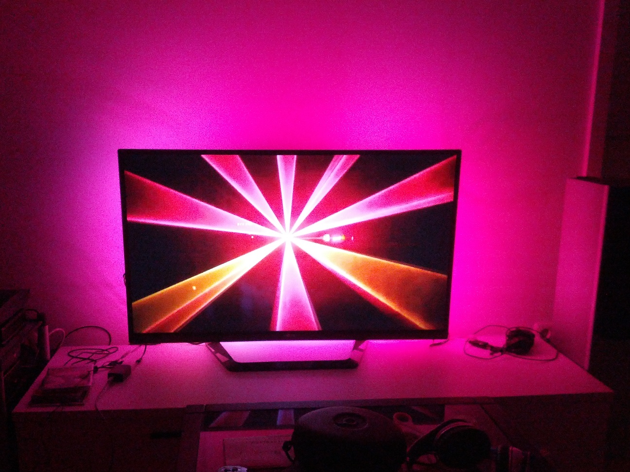

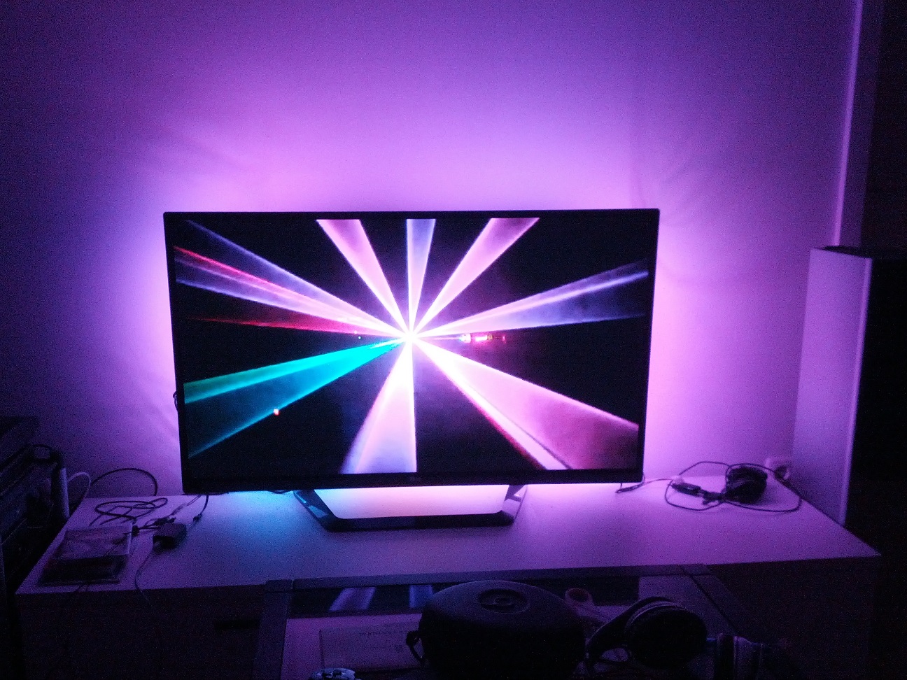

Mein SEDU-Light läuft schon länger mit insgesamt 108 LEDs. Bisher bin ich über AtmoWin gegangen und habe dafür am Board selbst jeweils 2 LEDs zu einem Channel zusammen gefasst.
Hab mir nun (freies Wochenende) endlich einen Ruck gegeben, das Board wieder mit dem Jumper auf 500k Baud-Rate gebaut, BobLight (4Windows) installiert und eingerichtet. Läuft auch deutlich flüssiger und ist angenehmer fürs Auge.
Was mich aber stört ist, dass das Bob-Lightaddon für XBMC die "Beleuchtung" nur im Film anwirft
Allerdings finde ich die atmosphärische Beleuchtung auch im Menü bzw. bei der Musik-Virtualisierung sehr schön.
Kennt jmd. eine Möglichkeit das quasi fürs ganze XBMC wieder zu aktivieren...Habe länger gegoogelt aber leider keinen guten Hinweis gefunden.

EDIT: Habe inzwischen rausgefunden, dass man in der BobLight-Config "Film erzwingen" aktivieren kann, um quasi das "Film Setup" auch in anderen Bereichen des XBMCs zu erhalten.
Bei der Musik-Virtualisierung bleibt das Ambilight leider trotzdem aus, hat da vielleicht jemand noch nen Tipp?

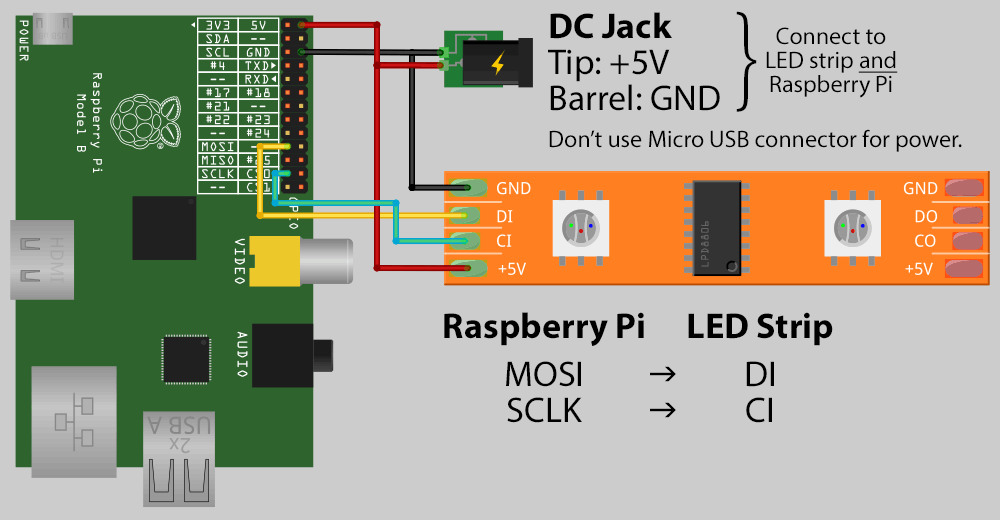

Hat jemand von euch schon das Ambilight mit dem Raspberry Pi laufen?
Also quasi der SEDU Controller über USB am Raspberry Pi und daran die LED-Leiste. Kein XBMC auf dem Pi.
XBMC läuft auf einem anderen System und steuert boblight auf dem Pi per Netzwerk an. Hoffe ihr könnt mir folgen
So würde sich für mich ein flexibleres System ergeben, da ich dann über Netzwerk das Ambilight von jedem Gerät aus nutzen könnte.
Hab nur leider keine Ahnung, wie ich das konfiguriere :-(

Hallo Brainworm
Ja geht wunderbar, da das boblight plugin eh über den TCP Stack mit dem daemon komuniziert.
Du brauchst am besten sogar nur den raspberry ohne sedu.
Wie es geht findest du mit der SuFu hier im thread- die hättest du für deine frage auch direkt bemühen können

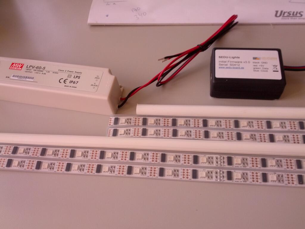

Hallo da der letzte intressant abgesprungen ist:
hat jemand intresse an mein
Sedu Board mit
Schaltnetzteil 5V 60W und
23 Pix stripe gerade
4 Pix Stripe flexibler Eckverbinder
1 Pix Stripe Spannungsbuchse
reicht für ein 47" TV
