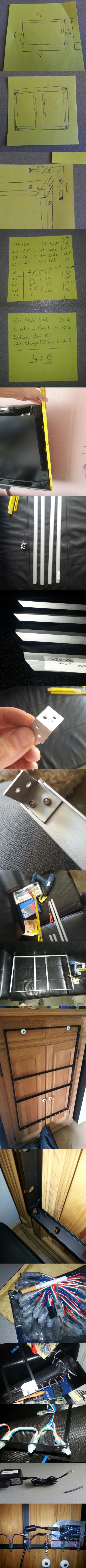

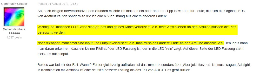

bestell dir bei aliexpress zwei 50er ws2801 ketten und einen arduino.
Bestell die zwei Ketten aber einzeln, sonst liegst du über den erlaubten 22€ um keine Steuern zahlen zu müssen. Pro Kette liegst du bei 20€ also 40€ plus 7-10€ für den Arduino.
Für das Steckernetzteil brauchst du mindestens 5A bei 100 LEDS, wer nachrechnet kommt auf 6A aber ich betreibe eine 50er mit 2,5A die 0,3W pro LED sind maximalwerte die im Schnitt nie bei allen erreicht werden ;)
Kauf dir im Baumarkt Aluminium 3x 2m L-Profil 20x10x1,5-2mm Bau den Rahmen 7 cm kleiner als dein TV Breit und Hoch ist.
Bestück den Rahmen, Flash den LEDStream Code auf den Arduino. Verkabel alles und los gehts ;)
Lieferzeiten von 4 Wochen sind aus China normal wenn es der Luftpost kommt die in der Regel umsonst ist, es geht auch schneller ist aber dann sehr teuer. Bei mir ist bis jetzt alles aus China angekommen, man braucht nur Geduld. Übrigens über aliexpress sind alle Transaktionen sicher, man muss den Empfang bestätigen um die Zahlung durch aliexpress an den Verkäufer einzuleiten und man kann jederzeit einen Dispute eröffnen um bei Problemen eine Lösung zu finden.
Auch ganz wichtig zu wissen:
g74fc59-png.376035
boblight-jpg.376033
@X23^Piracy
Cooler Beitrag/ Bilder! Danke dafür!
Wie hast Du denn die L-Profile mit den Winkeln festgemacht? Schrauben sind das scheinbar keine. Hast Du das genietet?
Hast Du noch weitere Informationen/ Links zu dem Arduino Board speziell für Ambilight Zwecke?

Der Arduino ist auf dem Bild per USB verbunden. Womit ist er verbunden? Mit einem PC/HTPC? Falls ja, wie wird von dort aus alles gesteuert? Also welche Software usw.
Der Arduino ist mit einem HTPC verbunden (XBMC Openelec), auf dem HTPC läuft Boblightd diese greift sich die Frames und kann sie analysieren.

Da ich den Arduino direkt am HTPC habe ist es durch Boblightd ganz einfach, wenn Boblightd gestartet ist kommuniziert es via USB Serial mit dem Arduino, diesen flasht man vorher z.B. mit dem LEDStream Code und los gehts, boblight.conf anpassen und alles ist tutti :)
Gruß X23
