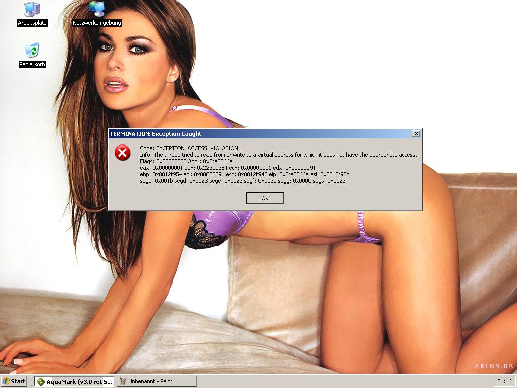

UPDATE:: Tja jetzt ist das problem mit 1x - 8x gelöst nun kommt auch schon das nähste. und zwar schmieren die benchmarks ab. aquamark läuft komplett durch und da wo er mir die punkte anzeigen sollte kommt ne fehler meldung. 3DMark2001SE kackt beim Lobby Test mit ner Fehler Meldung ab. Die frage was ist das woran liegt das? Vieleich wegen Northbridge? hab mal ein poc angehängt. THX im voraus. Oder wegen den Treiber vom Nforce also dieser IDE Müll? Riddick hab ich auch eben getestet hat sich nach ner kurzen zeit auch mit ner fehlermeldung verabschiedet.

Könnte daran liegen, das du ein SLI aufbaust mit nur einer Karte.

Also ich würde es definitiv erstmal ohne die Nforce-IDE Treiber versuchen.
Diese sind nämlich berühmt-berüchtigt und schon immer ein Quell unendlicher Probleme. Das aber schon seit den ersten Nforce-Tagen. Laut der PCGH, letzte Ausgabe, soll man insbesondere bei den neuen Nforce-Boards auf diese IDE-Treiber verzichten.

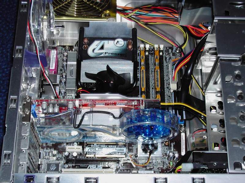

@all erstmal thx an alle. so musste nun folgendes machen den zalmann abmontieren und den ohrenbeteubenden asus chipsatz lüfter wieder drauf hauen. so jetzt ist die karte im ersten slot. so weit so gut. trotzdem hab ich immer noch das problem das aquamark mir keine punkte anzeigt. woran kann das jetzt liegen? BIOS UPDATE?! hab das vom 21.1.05 drauf. oder treiber problem? wie gesagt wenn ich die nforce4 treiber installiere kommten folgende sachen zur auswahl!
NVIDIA SmSbus Treiber
NVIDIA Ethernet Treiber
NVIDIA IDE-Treiber
NVIDIA Audio Treiber
was ist das alles brauch ich smsbus und ide überhaupt?! und wärs das muss ich nix anderes installieren außer ethernet treiber?! kommt mir wenig vor. Dann noch ne bitte was zum teufel kann mann gegen diesen scheiss asus lüfter machen?! gibt es nen anderen aktiven lüfter den man draufhauen kann der genau so klein ist aber nicht so nen lärm macht? vielen dank für eure hilfe. PS: hier noch ein kleines pic :D

@rafl dank dir man ja er hat 3 pins.. und was ist das andere sms bus driver?! PS: willst das wallpaper haben kann ich dir schicken :D PS: welchen von diesen beiden adaptern brauche ich denn? und wie funktinoniert das kann ich im bios dann die drehzahl senken oder was macht der adapter?
Der Adapter senkt durch den eingelöteten Widerstand die Spannung von 12V auf 9V oder 7 Volt. Dadurch dreht sich der nervige Lüfter langsamer und somit leiser. Im Bios läßt sich damit aber gar nix einstellen. Ist halt ne Hardwarelösung ;) und keine Softwarelösung :D Die Drehzahl läßt sich aber nachwievor im Bios damit überwachen.
