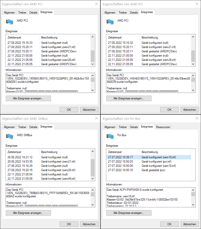

Günniton schrieb:
Was mich noch sehr interessiert ist der Zusammenhang...
Ist jemand in der Lage das Geschehene logisch nachzuvollziehen?
Ich hatte vor ein paar Monaten/Jahren bemerkt, dass die AMD PCI-Express bzw. PCI-Bus Treiber geändert wurden.
Es waren nicht nur ein paar kleine Änderungen, sondern quasi eine ganz neue Generation.
Da musste man die alten Treiber deinstallieren und anschließend auch alle Dateien entfernen, sonst werden diese ja beim Neustart wieder eingelesen. Einfach Umswitchen auf die neuen Treiber ging irgendwie nicht.
Das hat bei mir damals ähnlich "geknallt" im System. PCI- und PCIe-Bus sind ja die Hauptverbindungen vom Prozessor zu den diversen peripheren Geräten. Die CPU kann darüber mit Arbeitsspeicher, Festspeicher, Grafikkarte, Netzwerk, Soundkarte, USB-Geräte usw. kommunizieren.
https://www.meinberg.de/german/info/pci.htm
https://de.wikipedia.org/wiki/Peripheral_Component_Interconnect
https://de.wikipedia.org/wiki/PCI_Express
https://de.wikipedia.org/wiki/System_Management_Bus
Hier von meinem AM4-System:
Warum da bei Euch teilweise keine Treiber konfiguriert wurden, weiß ich nicht genau.
Kann aber genau das o.g. sein.

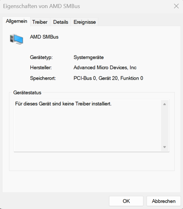

Zum SMBus:
Bei mir ist mittlerweile der neuere Null-Treiber installiert.

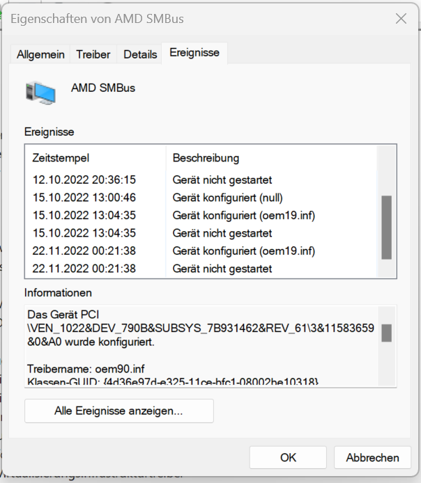

Bei @MSI-MATZE ist eine oem90.inf zu erkennen, welcher evtl. die oem19.inf blockiert o.s. - keine Ahnung.
Bei @Günniton werden eine oem4.inf und eine oem16.inf angezeigt.
Vielleicht hilft es ja, einfach die restlichen alten Treiber zu löschen?
Wenn es aber keine Probleme gibt, dann kann man's vielleicht auch so lassen ...
Mehr fällt mir dazu im Moment nicht mehr ein.
Grüße
