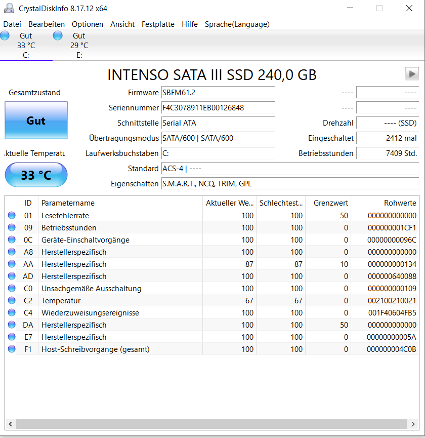

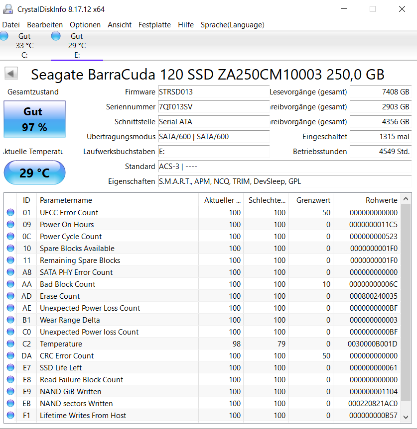

Beide sind eig. im guten zustand

Der RAM sollte getestet werden.
Und eine defekte SSD kann die Fehler genau so auslösen.
