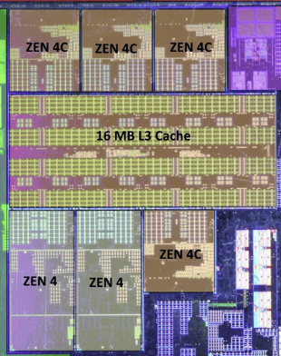

Es geht nicht um IPC, sondern um große und kleine Chips. IPC ist nur ein Merkmal eines Prozessors und statt geringere IPC und weniger Features spart AMD hier an Takt um vier kleinere, weil dicht gepacktere, Zen 4c-Cores herstellen zu können. Diese können dann zusammen mit zwei größeren Zen 4-Cores auf den Die.
Im Bild sieht man das Big/Little buchstäblich:
Hart daneben ist deine Verwechslung was die großen und kleinen Cores genau machen. CB hat das klar formuliert:
Diese gelten aber nur für die großen Zen-4-Kerne, wie sich im Test herausstellt. Die kleinen „dense-Kerne“ (Zen 4c) arbeiten nur mit rund 3,5 GHz. Die großen Kerne sind auch deshalb im ersten Test schnell 30 Prozent flotter unterwegs, nehmen dafür aber auch viel mehr elektrische Leistung auf.
