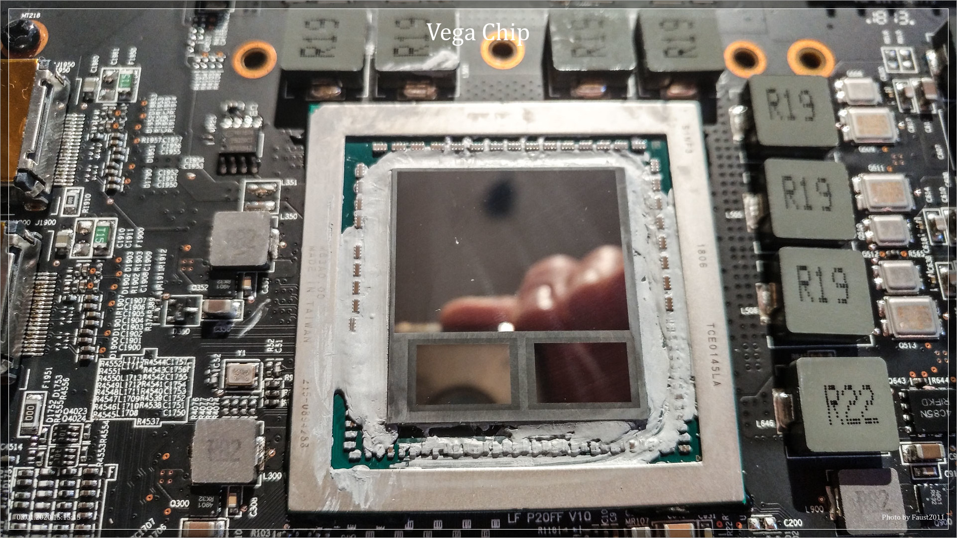

Der Chip der Radeon 7 (Vega 20) besteht aus 5 Modulen, also dem GPU-Kern und den 4 HBM2-Stapeln:

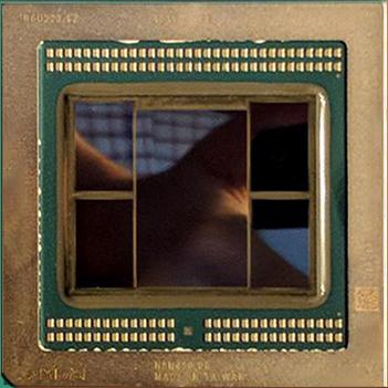

Noch detaillierter:

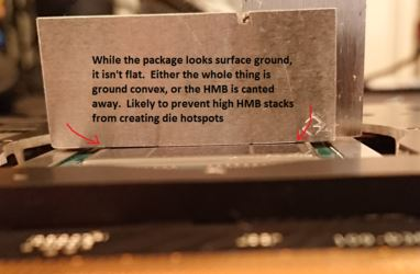

Dafür gab's in der ersten Charge WaKü Blöcken von ( ich glaube) EKWB einen Designfehler, der zu viel Druck auf den HBM ausgeübt hatte und deswegen Karten ausgefallen sind. Nach Prüfung hat man sich aber glücklicherweise kulant gezeigt und defekte Karten ersetzt.
Also ganz so einfach scheint es auch mit der Seven nicht zu sein

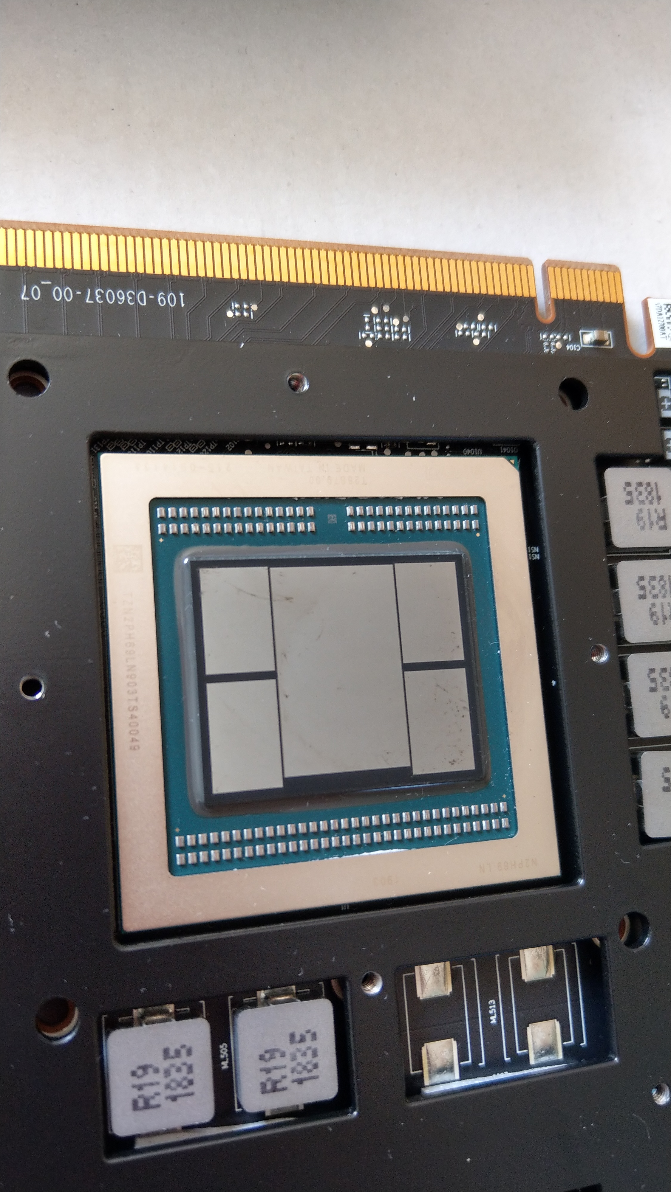

@Strikerking Danke für das Bild. Das sieht aus, als sei der ganze Chip überzogen, also "molded". Damit ist die Oberfläche letztlich komplett plan.

Meine Vega 64 und VII sind beide molded.

Gibt aber definitiv Packages die nicht 100% eben sind

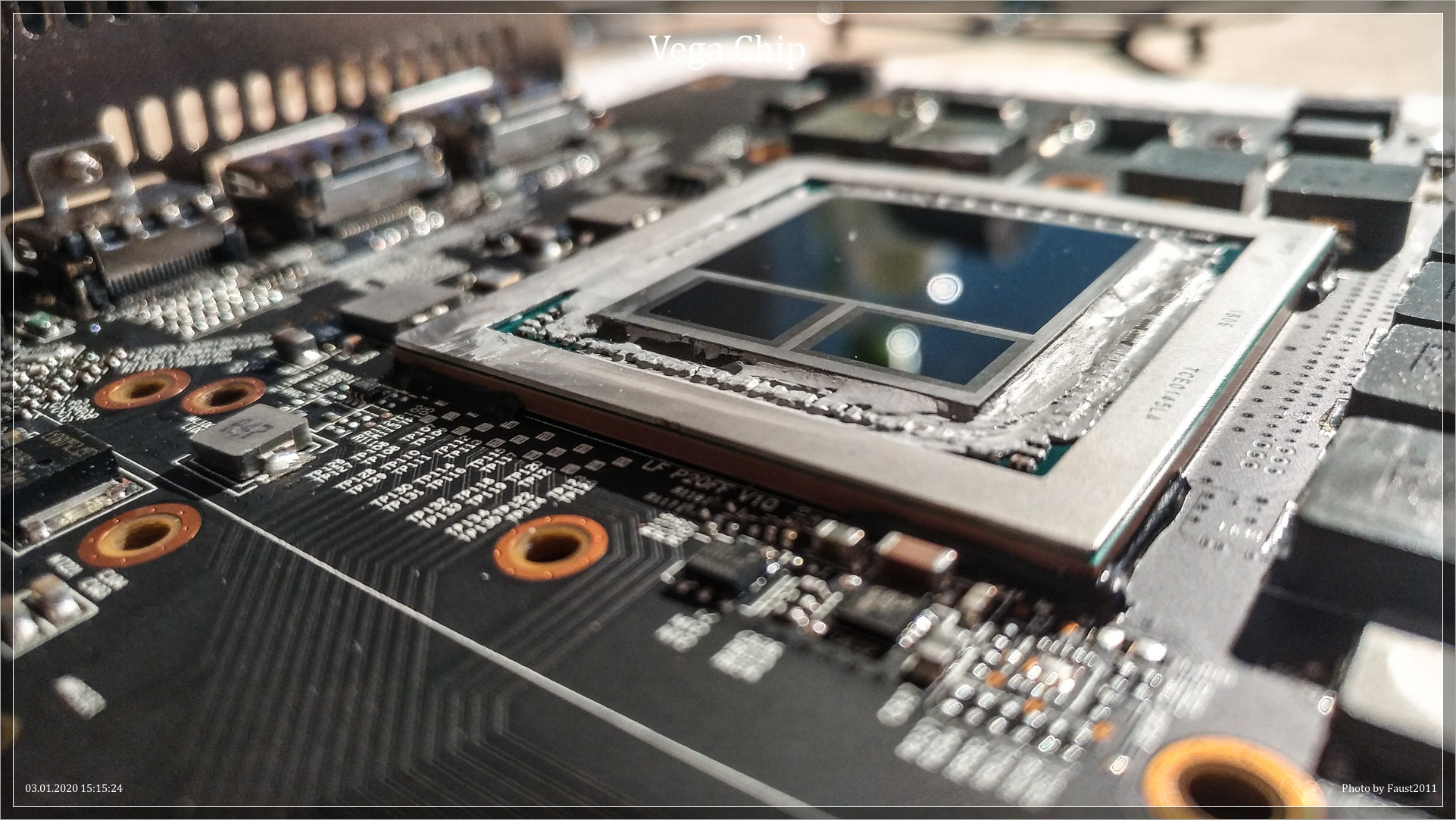

Ich habe heute meine Vega 56 (ist eine Powercolor Red Dragon) auf Wasserkühlung umgebaut und war schon gespannt, wie der Chip nun aussieht. Das hier:
Ich weiß nicht, ob man es auf den Bildern erkennen kann, aber dieser Chip der Vega 56 ist komplett plan, also "molded". Das hat den Umbau einfacher diesbezüglich gemacht :)
