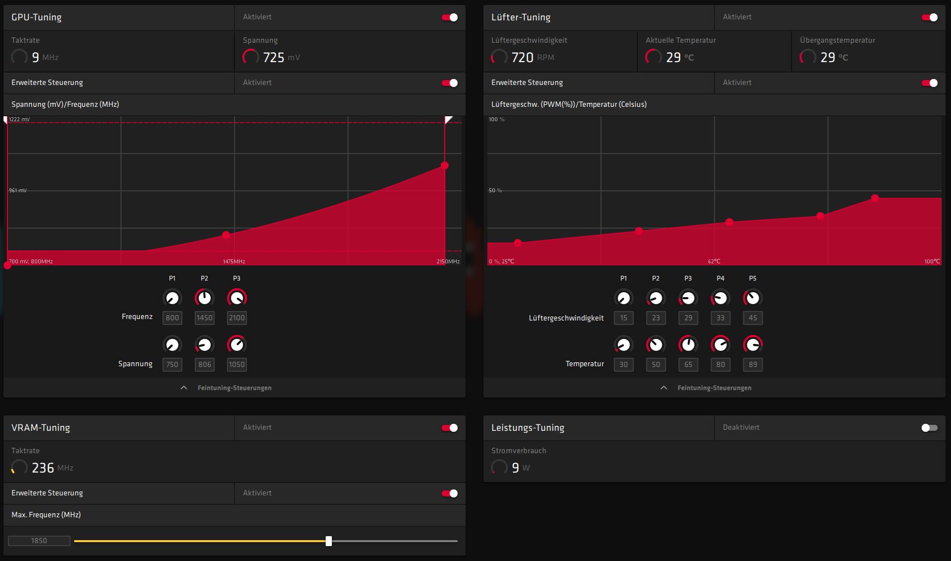

hab mich mal hier angemeldet um meine Versuche zu posten. Komischerweise hab ich ein Problem mit meiner Sapphire AMD RX 5700 XT Probleme ins tiefe undervolten zu gehen. Läuft einfach nicht stabil. Ich hab beim overclocking MSI Afterburner benutzt, da ich dort die Voltage nicht anpassen konnte, obwohl freigeschaltet, bin ich für das Undervolten zu Adrenalin gewechselt.
Meine Testbedingungen: AMD Ryzen 9 3900X, Gigabyte X570 Aorus Ultra, Corsair 16 GB DDR4 Dual CL 16-18-18-36, Sapphire AMD Radeon RX 5700 XT 8GB GDDR6.
Der Sweet-Spot beim overclocken (1200 mV, Core Clock 2100 MHZ, Memory Clock 1900 MHz bei 225 W)
Der Sweet-Spot beim undervolten. (1170 mV, Core Clock 2050 MHZ, Memory Clock 1900 MHz bei 213 W)
Das einzige Problem was ich beim undervolten habe ist, dass ich die Einstellung Ingame (BF5) laden muss. Sonst startet das Game nicht. Läuft aber mit den Einstellungen Ingame geladen stabil. Weitere Games werde ich die Tage testen.
MfG JokerTowelie

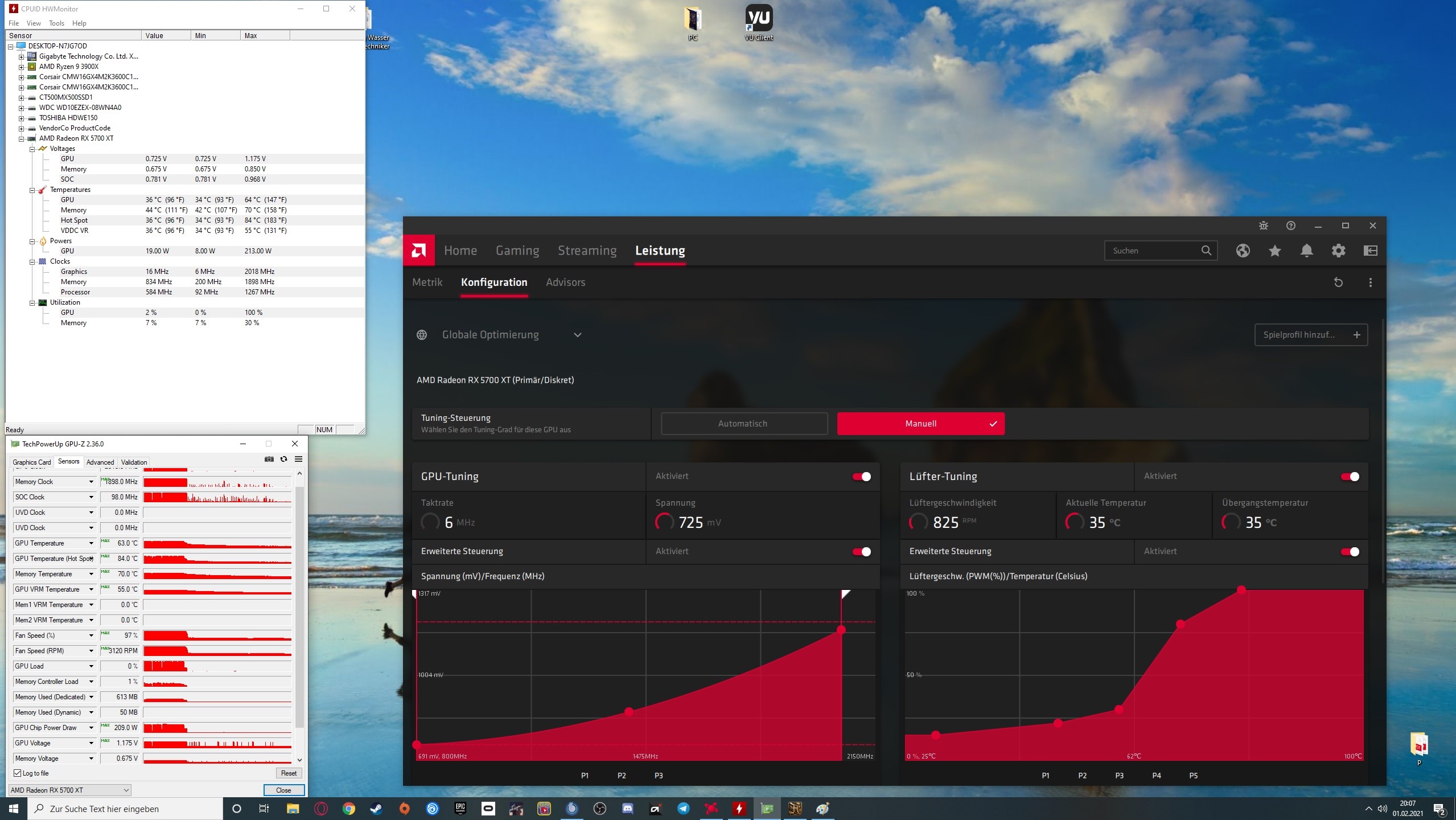

Hab mich dann auch mal an das Thema UV gewagt und folgendes Ergebnis bis jetzt.
Getestet wird eine Sapphire RX 5700 XT Nitro+
Den Takt habe ich nicht verändert, lediglich die Spannung reduziert. Default läuft die Karte 2100MHz@1151mV und erzielt einen Score von 9118 in 3DMark. Nun habe ich schrittweise die mV um 50 reduziert bis ich bei 2100MHz@1000mV angelangt bin. Score von 9300. Bei 950mV gab es einen Blackscreen und der Treiber hat sich verabschiedet. Werde gleich mal mit ein paar Spielen testen ob alles stabil läuft.
Fazit bis jetzt: Karte ist leiser, verbraucht weniger und erzielt ein besseres Ergebnis.
