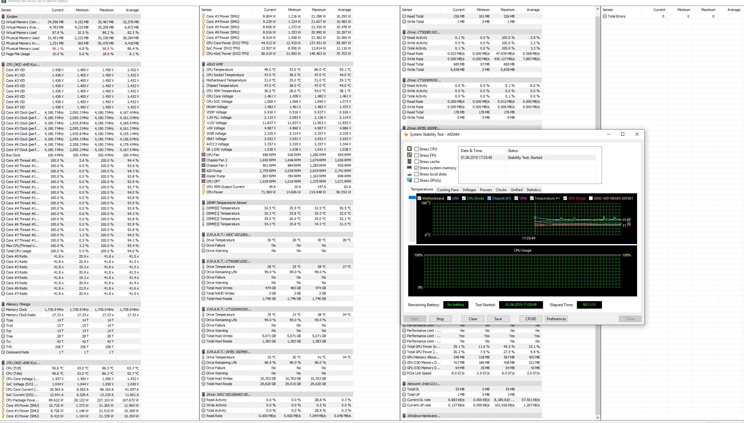

Wie kühlst du denn den RAM bei 1,9v damit dieser unter 50Grad bleibt unter Last?
Ich kann mir nicht vorstellen, dass das ohne Wasser klappt.
Reaktionen: Ned Flanders
Hm, seltsam. Mit welcher CL und welchem tRFC lief der Test?
Könntest du mal da 10min Aida Stresstest (nur RAM) drüber jagen und mir sagen, wie viel Grad deine Riegel danach haben?
Würde mich interessieren, wie viel die Spannung so ausmacht.
Hab grad mal aus Spaß meine jetzigen bei Lüfter auf 100% (1600RPM 140mm) drüber laufen lassen.
Nach 10min (gut hatte vorher auch linpackXtreme etwas laufen, bei den aktuellen Sommersettings verbrät der 2700x bei mir übrigens 227w Spitze [package]) liege ich hier schon bei 35Grad, bei offenem Gehäuse, Tendenz natürlich steigend.
227W bei 4,2GHz Allcore? Das klingt ziemlich viel, wenn man bedenkt, dass Tomshardware ihn mit 4,3 Allcore auf 130W gemessen hat. Diese 227W liegen dann aber wohl nur selten ganz kurz mal an oder?
Die liegen im Normalfall niemals an :D war nur beim linpackXtreme Test.
Ich schau mal, was so in Spielen anliegt.
