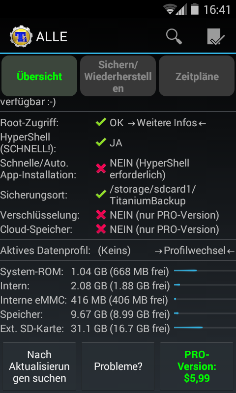

Was ich nicht ganz verstehe mit der System-Partition...
Im Artikeltext steht: "die ab Werk 512 MByte große System-Partition des Galaxy S2".
Wo sehe ich denn die Größe der System-Partition? Wenn ich im Menü auf Speicher gehe, dann sehe ich
zwei "Interne Speicher". Einer ist knappe 2GB groß, der andere 11,5GB. Der mit knapp 2GB ist schnell
voll wenn man ein paar Apps drauf hat.
Welchen Speicher verändert man jetzt mit dieser PID? Sind dann die Speicherplatzprobleme mit den Apps auch
weg?

Sorry, hab zu lange für meinen Post gebraucht, eh ich deinen las, sonst hätte ich direkt geantwortet.
Das, was du unter Einstellungen -> Speicher siehst (egal ob StockROM oder CM) ist die Größe der /data-Partition (für alle User-Apps, also die, die du als Nutzer installierst) und die der "internen SD-Karte". Nun musst du ein wenig rechnen: Das S2 hat 16GB insgesamt (was aber in Wirklichkeit nur knapp 15 sind, wegen des Umrechnungsfaktors), wenn du davon die gerade erwähnten 13,5 abziehst, bleiben noch knapp 1,5. Die teilen sich auf die /system- und die /preload-Partition auf, die von Hause aus jeweils 512 MB haben, und noch einige kleinere fürs Baseband etc.
Falls du gerootet bist, kannst du dir in einer App wie Titanium Backup auch direkt die Größe der einzelnen Partitionen anzeigen lassen, und wie viel jeweils noch frei ist, siehe Bild (was nicht ganz perfekt ist).Screenshot_2016-01-29-16-41-47.png
Der Sinn, eine PIT-File zu flashen, besteht darin, diese Partitionierung günstiger zu gestalten. Wenn du sehr viele Apps hast, solltest du >= 4GB für /data oder mehr einplanen, und für neuere CM-Versionen (ab Lollipop) >= 1GB für /system (hängt auch davon ab, welche GApps du benutzen willst). Natürlich wird dadurch deine interne SD-Karte kleiner, daher empfiehlt es sich, eine "externe SD" (also eine microSD-Karte) einzusetzen, die heutzutage kaum noch etwas kostet; 32 GB gibt's schon unter 10€.

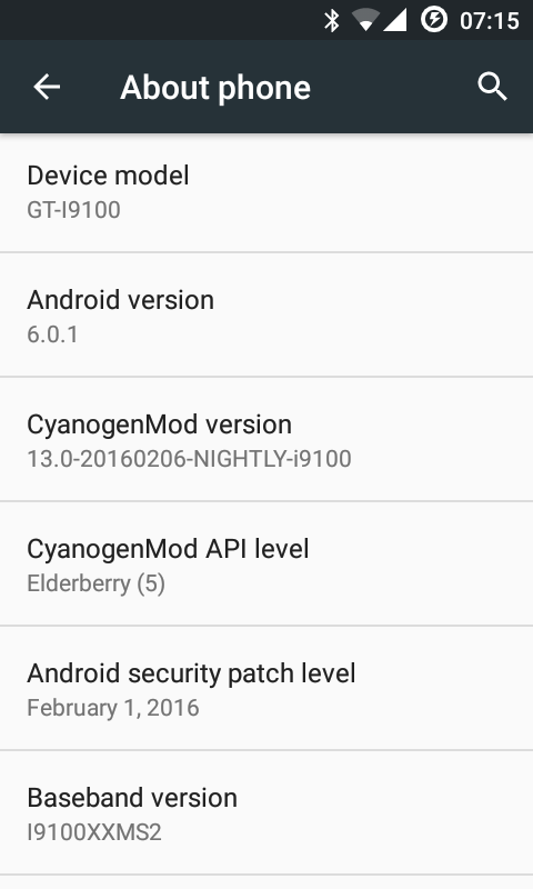

So, hab jetzt auch CM13 (Android 6.0.1) auf meinem S2. Den internen Speicher hab ich vergrößert. Das ging
mit der Anleitung die hier jemand gepostet hat alles einwandfrei.
Das einzige was derzeit noch Probleme macht ist die Kamera. Bilder gehen, aber wenn man ein
Video machen will, friert die Anwendung ein. Das Problem hatte ich schon mit meinem anderere S2
wo ich Android 5 drauf habe.

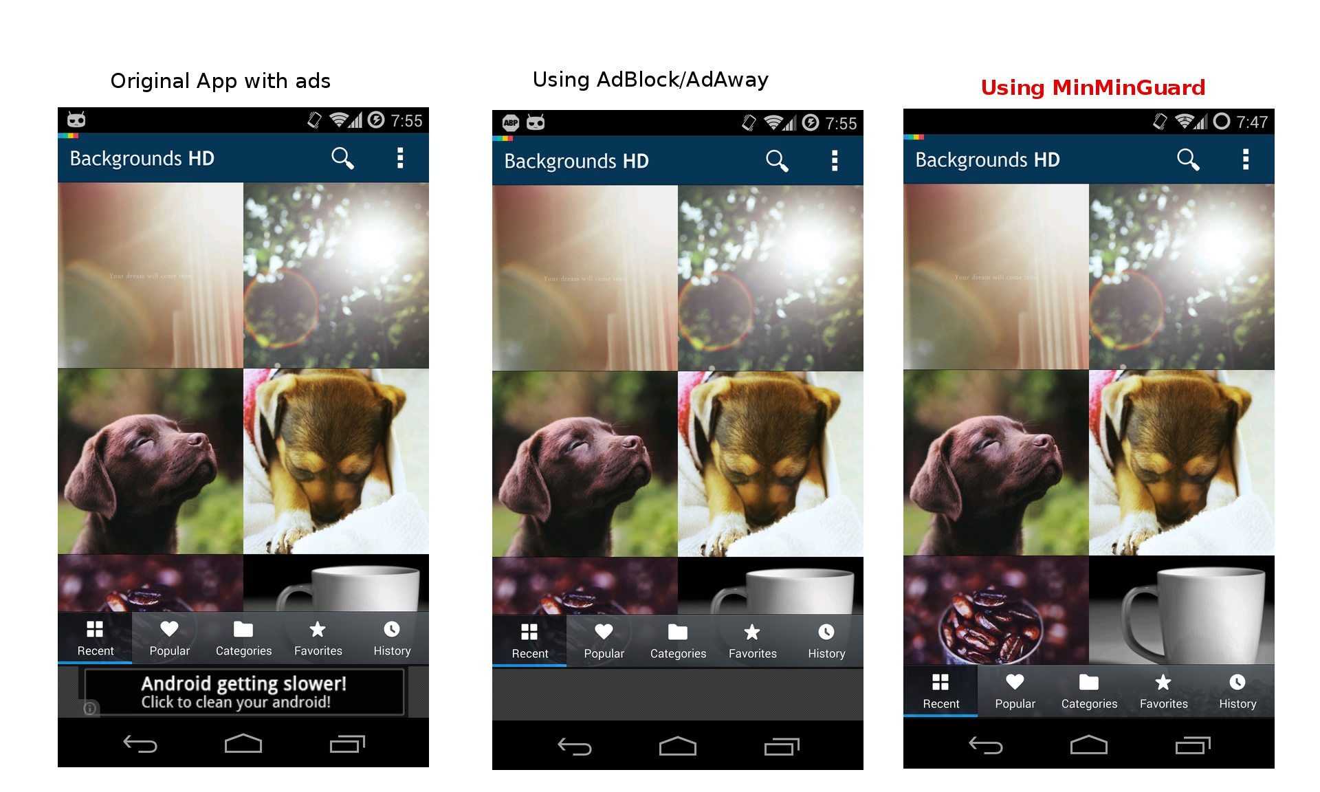

Ich kann euch noch empfehlen Xposed drauf zu machen.
http://forum.xda-developers.com/showthread.php?t=3034811
Für CM13 und S2 muss man xposed-v80-sdk23-arm.zip flashen.
Nach dem flashen noch die XposedInstaller_3.0_alpha4.apk und dann die gewünschten Module installieren.
Ich benutze folgende Module:
MinMinGuard can completely remove both the ads inside apps and the empty space caused by those ads.
YouTube AdAway gets rid of ads on the official YouTube App, it also supports YouTube TV/Gaming/Kids
Network Speed Indicator displays network speeds on the status bar.
