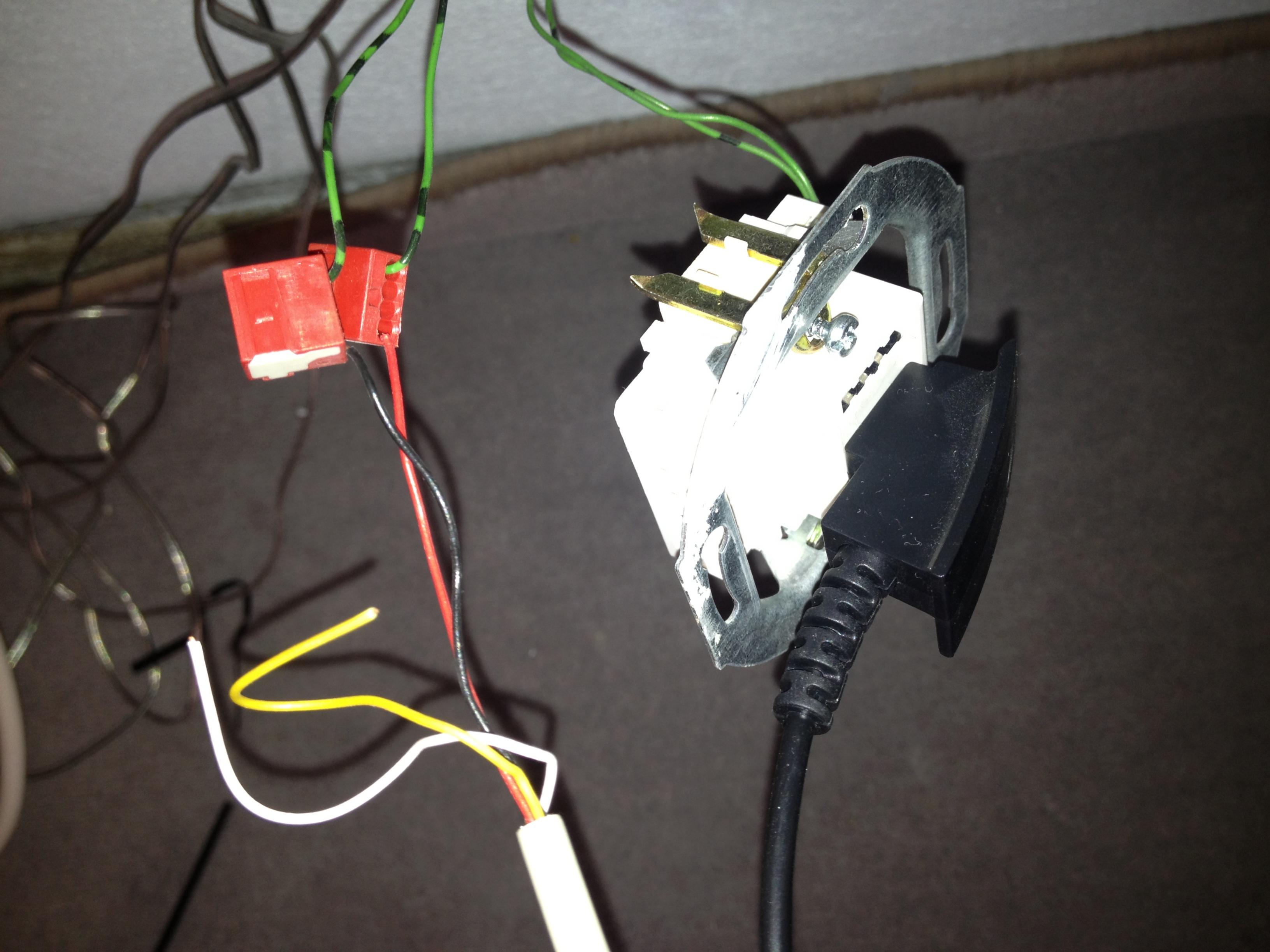

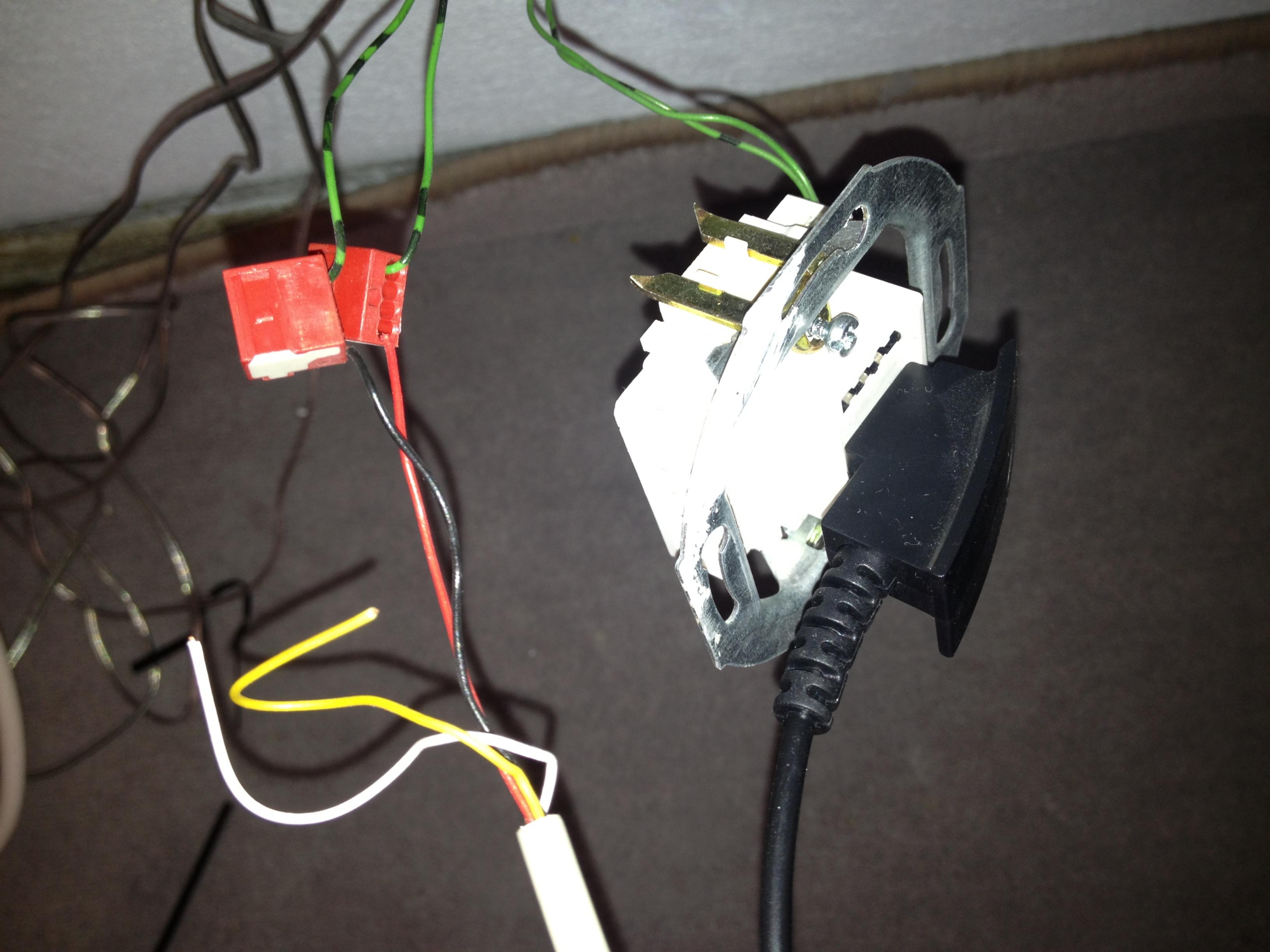

Wow, ganz ehrlich habe ich jetzt Angst die Bilder zu posten ;-)
Also peinigt mich dafür aber so siehts aus: IMG_1043.jpgIMG_1044.jpg

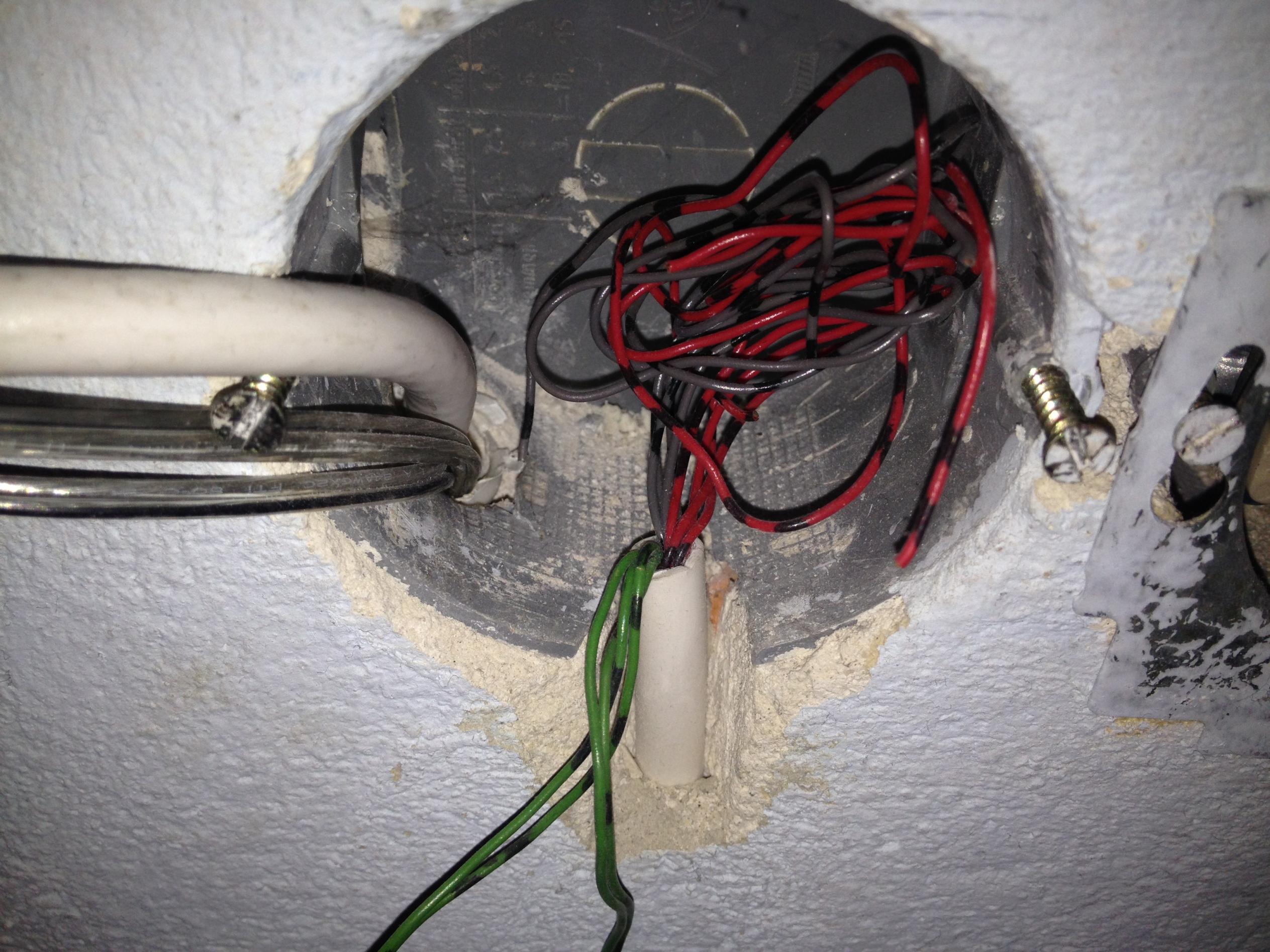

Ich hab die Dose runtergeschraubt damit ihr sehen könnt was hier gemacht wurde. Das weiße Kabel ist die "Telefonleitung" vom Speepdort weg. Das der Elektriker es sich damals ziemlich einfach gemacht hat ist wohl klar, störte auch keinen da es an einer nicht einsehbaren Stelle ist, aber trotzdem einfach irgendwie blöd zu wissne das sowas hinter dem Möbelstück ist....
Ganz ehrlich? Mehr als peinlich was der Elektriker da abgeliefert hat.
Lass nen Telekomtechniker kommen, sag dem wo was hingehen soll und lass es ordentlich klemmen und fertig.
Wird zwar ein paar Euronen kosten, kannst dir aber sicher sein, dass es danach ordentlich gemacht wurde.
Falls dieser Zustand bei euerer Wohnungsübernahme festgehalten wurde, muss das sogar eigentlich der Vermieter zahlen (sofern es mehr wie 100€ sind), aber ob er sich das dann von euch nicht sowieso über die Nebenkostenabrechnung wiederholt, k.A., ob das erlaubt wäre/ist.
Du übersiehst, das der Telekomtechniker seine zweite Dose praktisch nutzlos machen wird, da der Splitter an der ersten Dose hängt. Dannach kann keine weitere Telefondose am selben Anschluss mehr genutzt werden.
Der Telefonanschluss ist jetzt am Router, und da bleibt er oder verlängerungskabel aufm Fussboden. Mit basteleien wie seiner geht es wohl, das macht aber bestimmt keiner von der Telekom. Vermutlich sind die auch etwas eitel :p
Von daher wären das ein paar Euro (Ich denke mindestens 40€ für die Anfahrt) in den Sand gesetzt. Danke für den Tip.
