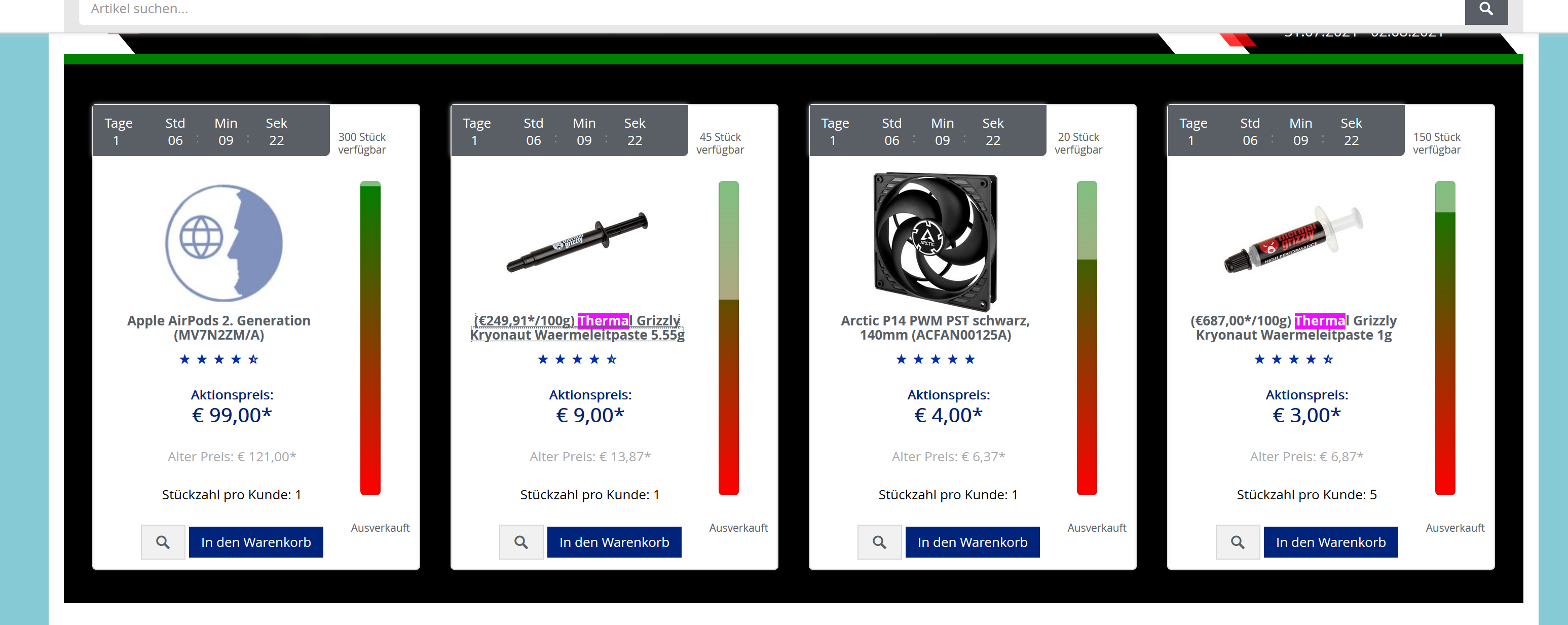

Gäbe aktuell auch nen Wochenend-Deal falls es doch die Thermal Grizzly sein soll...
https://www.mindfactory.de/product_...y-Kryonaut-Waermeleitpaste-5-55g_1006190.html
https://www.mindfactory.de/product_info.php/Thermal-Grizzly-Kryonaut-Waermeleitpaste-1g_1009034.html
