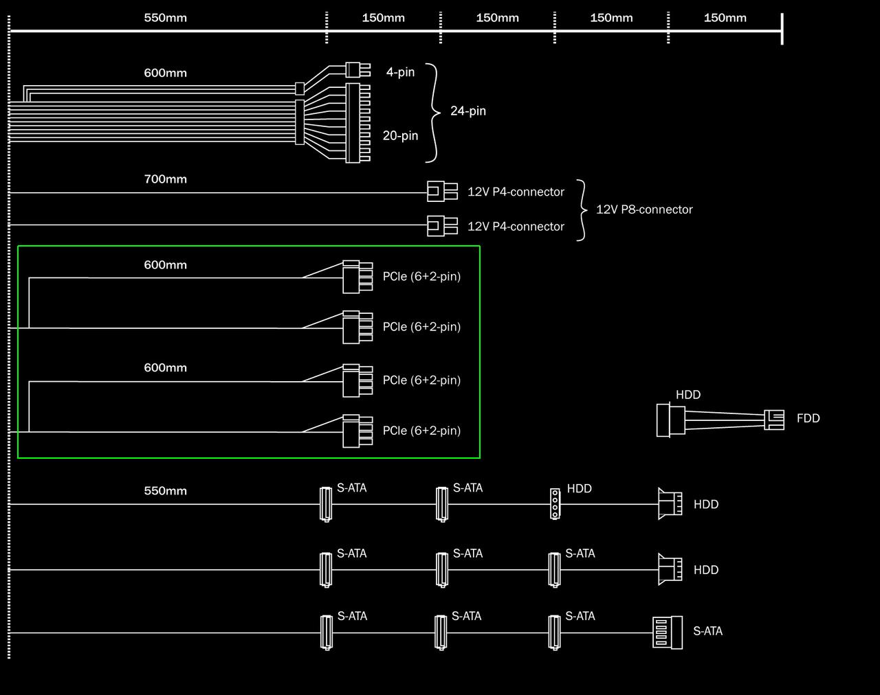

Hi,
lt. Homepage sollten 2 x 6+2 PCIe-Stränge dabei sein. Also entweder unvollständig geliefert, Kabel verlegt oder übersehen. ;)
Kabelmanagement / Anschlüsse
PCI-E 6+2-pin (GPU)4
Quelle https://www.bequiet.com/de/powersupply/1253,
Grüße

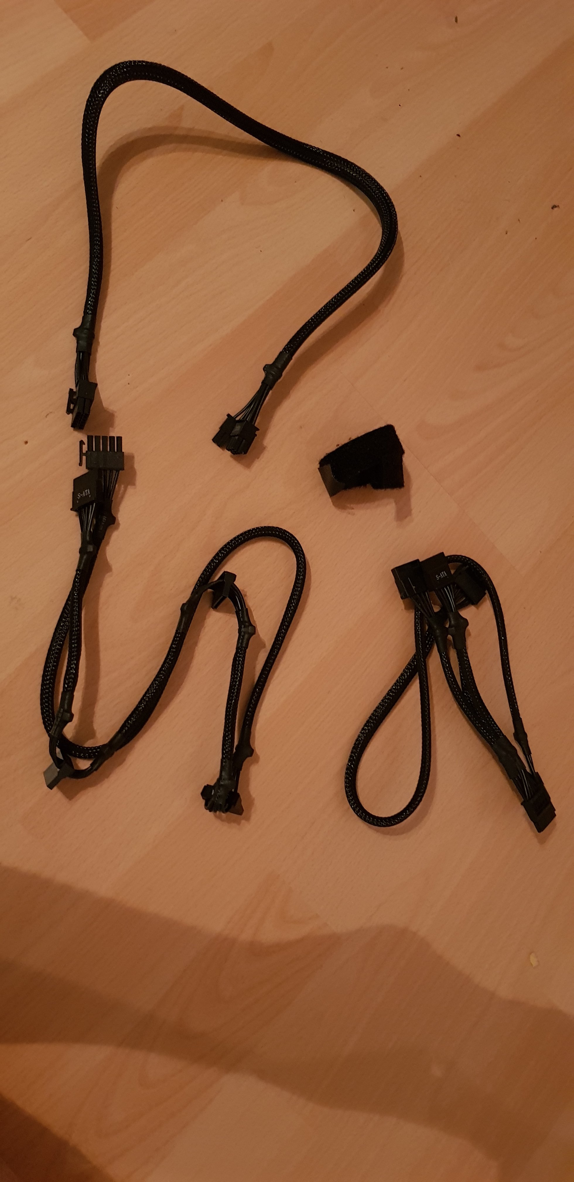

Ne fehlt. Hab alles hier vor mir. Waren zusammen an einer Manschette. Werde denen schreiben bei mindfactory.de aber .wir morgen irgendwo dieses 8pin kaufen.

Ich besitze zufällig ein SP 11 650W, die Kabel auf deinem Bild passen nicht zum Netzteil.
Du solltest möglichst nicht mit Adaptern oder Fremdkabeln arbeiten, dabei kann dir nicht nur der gesamte Rechner sondern auch die Garantie flöten gehen.
Ich empfehle dir den Rechner zum Händler zu bringen und ihm dein Problem zu schildern.
Reaktionen: Alexus6677 und coasterblog
Vielleicht hast du nen Rückläufer von Mindfactory bekommen. Wäre evtl möglich und deshalb fehlen auch teile
Irgendwas stimmt da nicht. Da hast ja da ein Kabel mit nur einem 8 Pin Stecker. Laut Bequiet sind beim Straight Power 11 650W nur Kabel mit je zwei 8 Pin Steckern dabei. Bist du dir sicher mit dem Netzteil?

also Update.
Nachdem ich die INFO bekam, ich brauche beide Stecker war ja sofort klar.
Ein stecker zu wenig.
Laut Verpackung sollten 2 PCs 6+2 dabei sein.
Also Mf.de angeschrieben. Bisher keine Antwort. Aber bei be quit Support angerufen.
Die haben erklärt. Die 9, 10 und 11 Serie benutzen die Tische PCie Kabel. Demnach war meine Auswahl nun enorm gestiegen, ja und er bestätigte auch direkt das eigentlich mehr Kabel dabei sein sollen. Boten sogar an, wenn mindfactory Probleme mache kann ich mich mim Mailverkehr von mindfactory an den Support dort wenden.
Aber er schickte mir auch einen Amazon Link von cp6610 und 6620 Kabel, sowie von Arlternate und noch irgend ein Port.
Kabel für 10 euro+2 Versand bestellt. Kommt heute.
Danke für alle die mir wegen dem 2-anachluss Problem der gpu geholfen haben.
Ja Adapter wird nicht benutzt.
