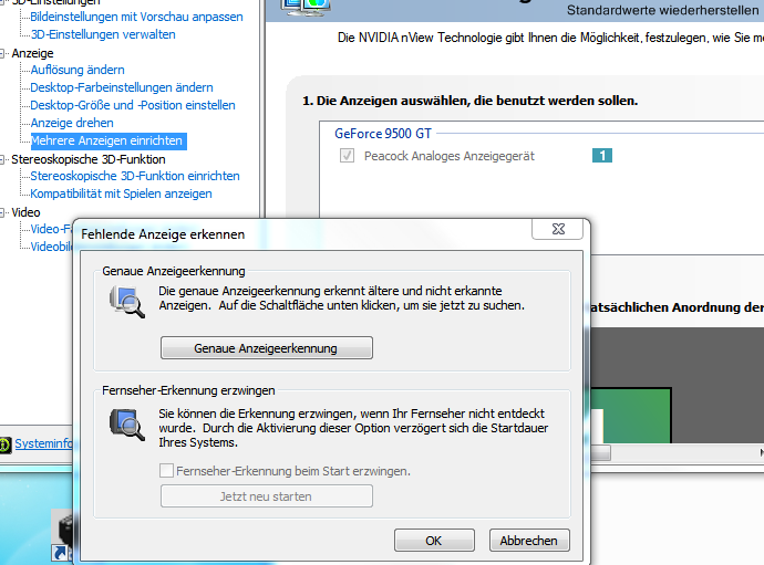

Aber vllt kann mir ja jemand sagen wie Ich die GEforce überredet kriege am Fehrnseher zu funktionieren, oder soll ich nen neuen Thread erstellen?
in der nvidia systemsteuerung gibt es eine option, um den tv-out zwangsweise zu aktivieren wenn ein fernseher nicht automatisch erkannt wird.

@t.i.m
Das geht leider auch nicht (siehe Screenshot)
