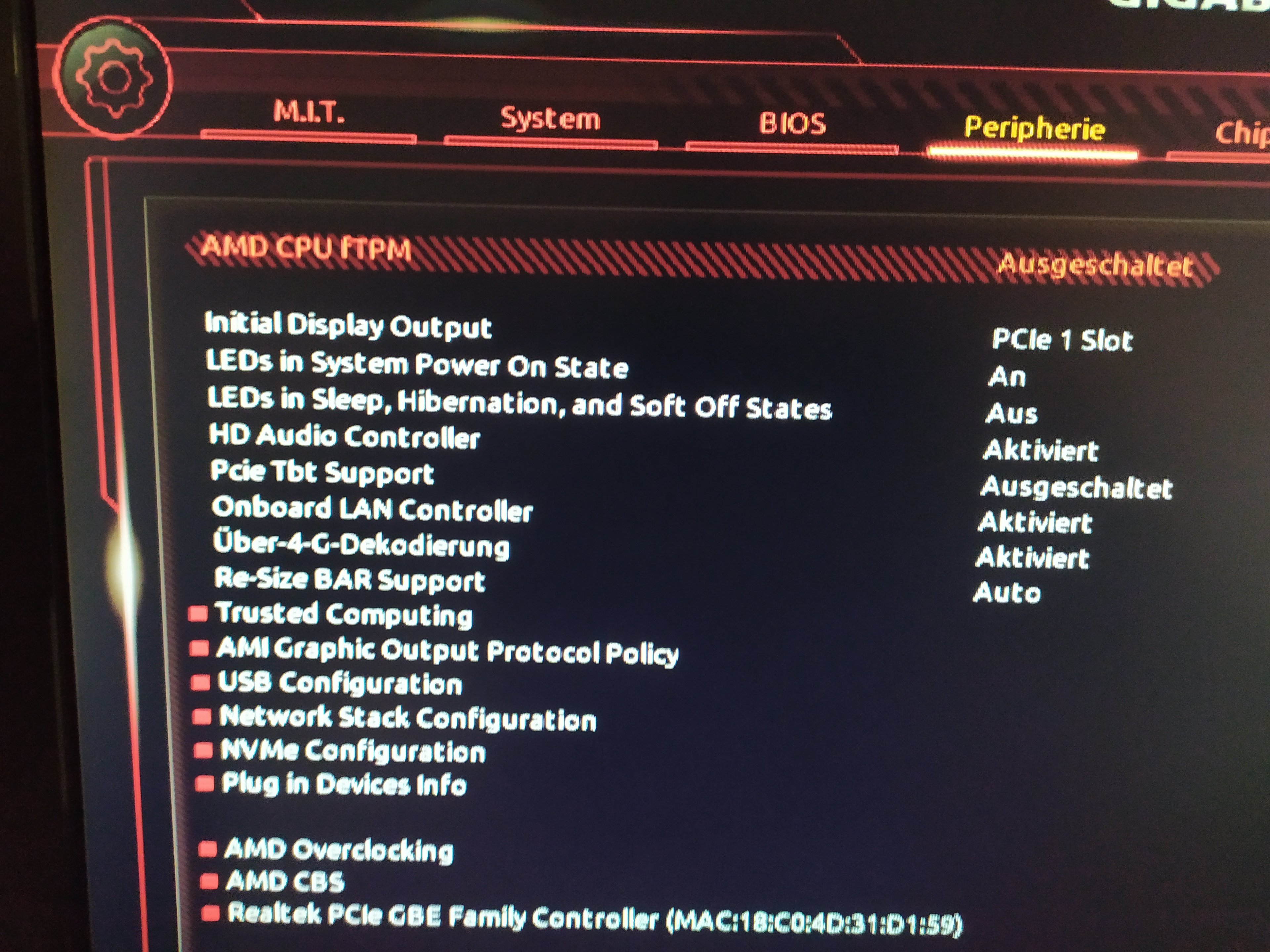

Könntest Du mir vllt sagen, wo sich die Option dafür versteckt hat? Bei mir finde ich mit neusten BIOS vom 09.12.20 die Option komischerweise nicht, dabei sollte es doch auch mit den 2x00 CPU's laufen?
Ich bin inzwischen verwirrt, A sagt es geht mit X470 und 2x00er CPU's und B sagt nein?! -.-
Bitteschön da kannst du es Aktivieren.
mfg

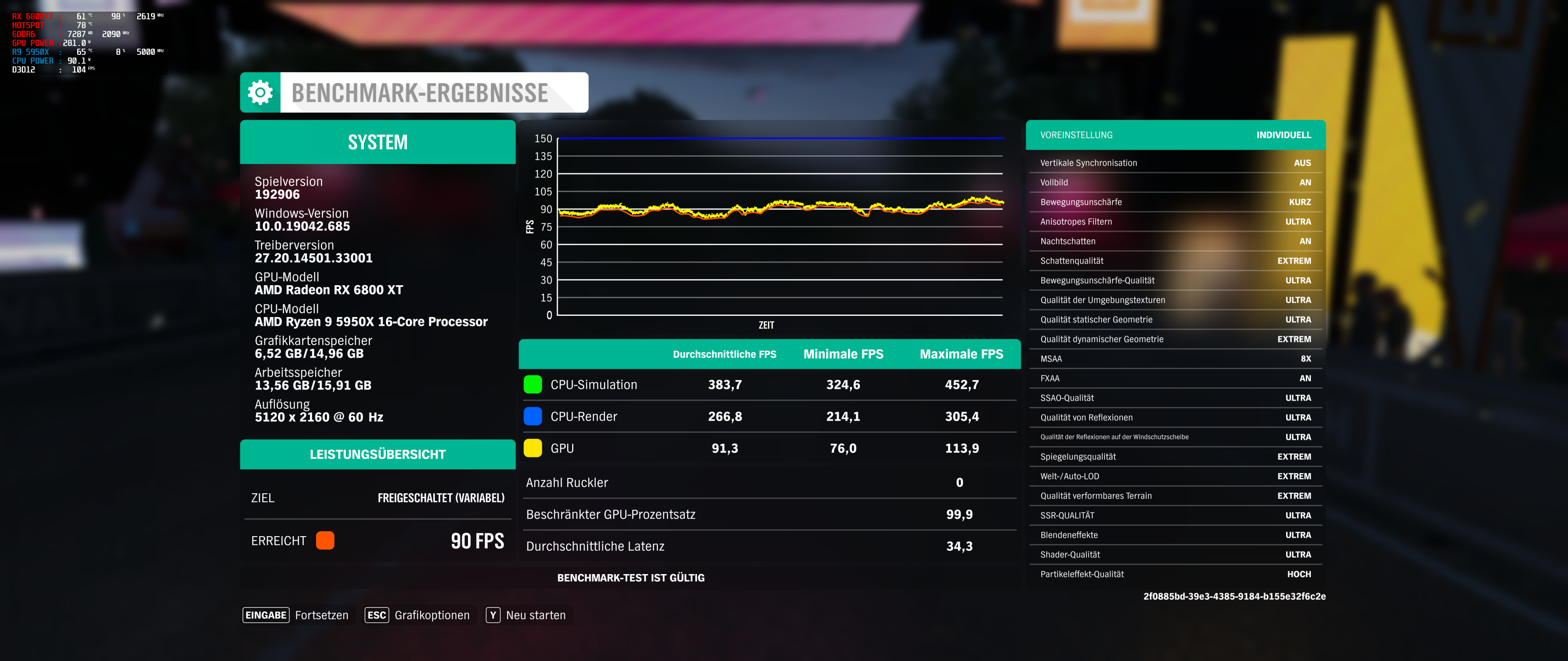

So. Hab noch einmal ein wenig gefummelt. CSM ist definitiv deaktiviert. Bootpartition ist GPT. Re-Size BAR und Above 4G Decoding sind aktiviert. Großer Speicherbereich ist im Reiter der GPU auch vorhanden. Sehe im internen Banchmark von AC Valhalla trotzdem immer noch keinen Unterschied. Laufe bei meiner 5700XT allerdings immer noch auf dem 20.12.1. Könnte es am Treiber liegen?
Forza Horizon 4 Demo (5120x2160)
6800XT @ 2610/2100 (975mv)
ohne SAM
mit SAM
Reaktionen: PietVanOwl, Newblader und ron89

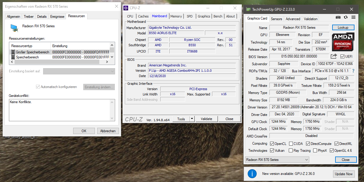

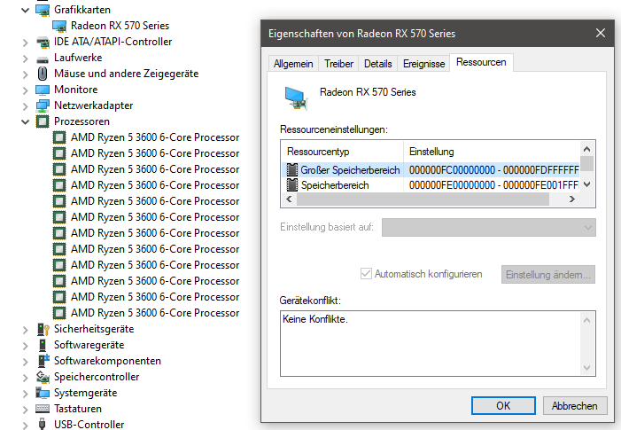

Auf dem Aorus B550 Elite (F11p UEFI) mit Ryzen 3600 + einer älteren RX570 (8GB) konnte ich SAM ebenfalls aktivieren.
Die von @C4rp3di3m gemachten Messungen (Danke dafür :) ) würden sich subjektiv mit meinen Eindrücken auf der eigenen Polaris decken. Hab jetzt zwar noch nicht gebenchmarkt; bilde täusche mir beim Mittelpreset ein, das das Spiel nun um einiges "runder läuft".
Super, das dies auch mit älteren Karten (scheinbar?) insoweit funktioniert, das jene sich aktivieren lassen. :)
Nachtragsedit (zu der vorhanden Konfiguration):
Trotz Aktivierung konnte ich bei der RX570 im späteren Verlauf keine Verbesserungen messen.
Siehe späteren Benchmark an anderer Stelle:
https://www.computerbase.de/forum/t...-radeon-rx-6800.1992588/page-17#post-25087163
Reaktionen: 2Stoned, C4rp3di3m, GerryB und 2 andere
