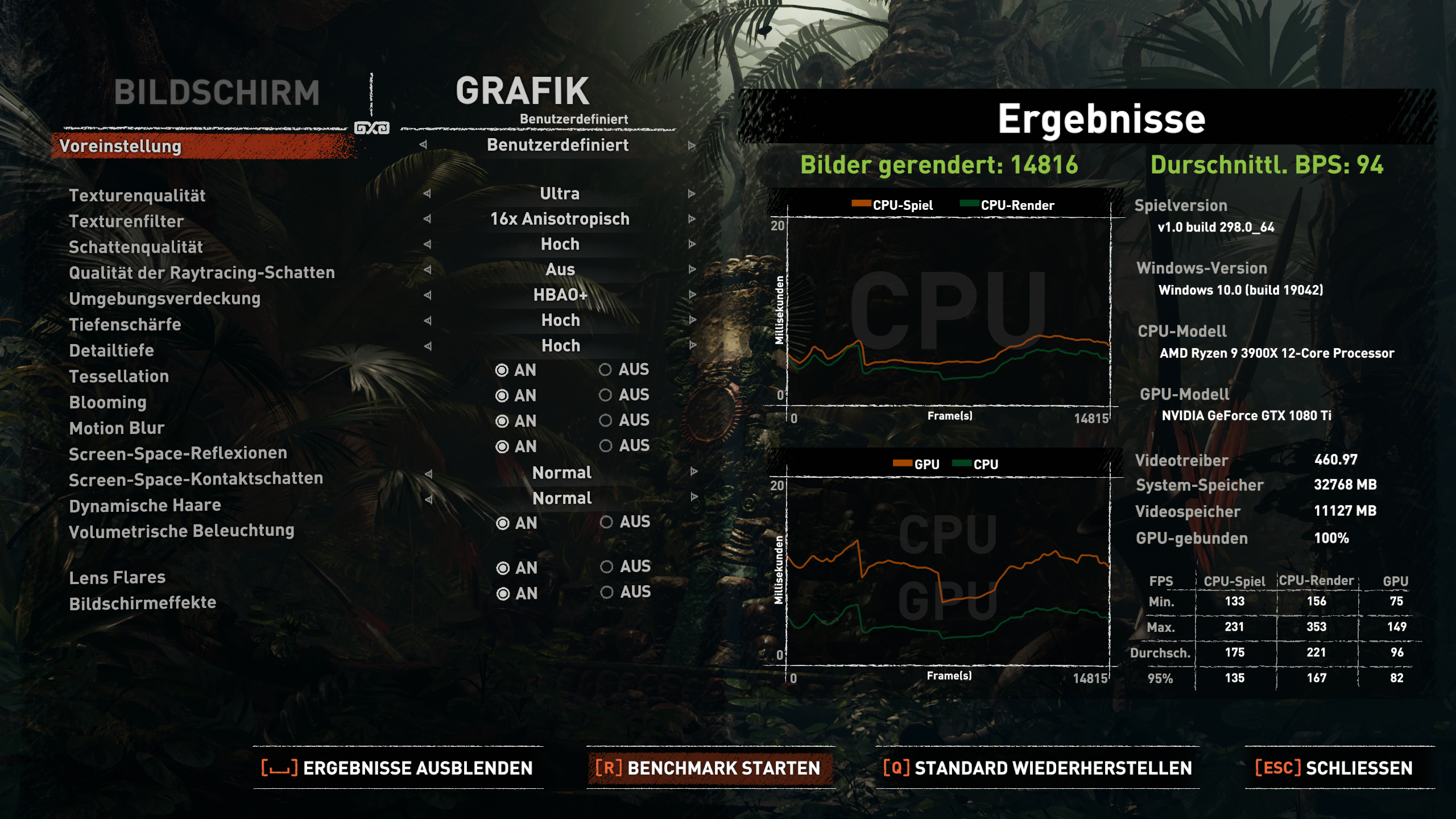

Verangry schrieb:
@boonstyle
Bei deiner CPU scheint wirklich etwas nicht zu stimmen.
Hab eben fix nen Run gemacht (1440p maxed out auf einer 1080Ti)
Siehe CPU Render / CPU Game FPS
Bei dir ist also wohl ein Setting nicht richtig (sei es im Bios oder wo auch immer)
BIOS ist frisch geflashed und einzige Änderung ist das ram oc. Rechner wurdr für den Benchmark frisch aufgesetzt.
Beim 3d Mark habe ich das Problem nicht, tritt bisher nur bei sottr auf. Wie aber @grtty schon gepostet hat bekam CB im Test auch nur ~110 aus dem 3900xt mit der 6800x.
Mit deinem 93 FPS bitte at noch nicht im selben Bereichen meiner Sicht macht aber deine CPU rltimes sind besser jo.
Wie gesagt sind insgesamt 10 rund gewesen gestern Abend und heute morgen, Mal sehen was rdr2 heute Abend sagt.
Ergänzung
Kann natürlich auch sein, dass da f31q selber das verursacht muss Mal umflashen heute Abend, vllt änder das was an der Baseperformance.

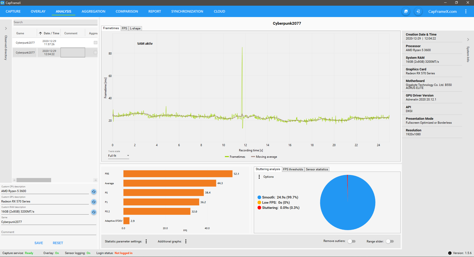

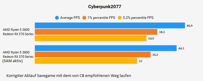

@mooks Ohje, dann hab ich da wirklich was falsch gemacht. Danke dir für den Tipp mit den Video (schau ich mir gleich mal an) - und teste das mit der richtigen Laufbewegung nochmal nach :)
Nachtragsedit:
Diesmal mit dem von mooks & CB empfohlenen Weg (Rechts vom Eigenheim am Polizeiauto vorbei u.s.w.) Trotz vorhandner Aktivierungsmöglichkeit; scheint dies auf meinen System glaube ich nur sehr wenig zu verändern. Tatsächlich würde ich mich da echt interessieren, wieso dies auf der 390 geht, während die 570 da scheinbar "rumzickt" :D
Reaktionen: mooks

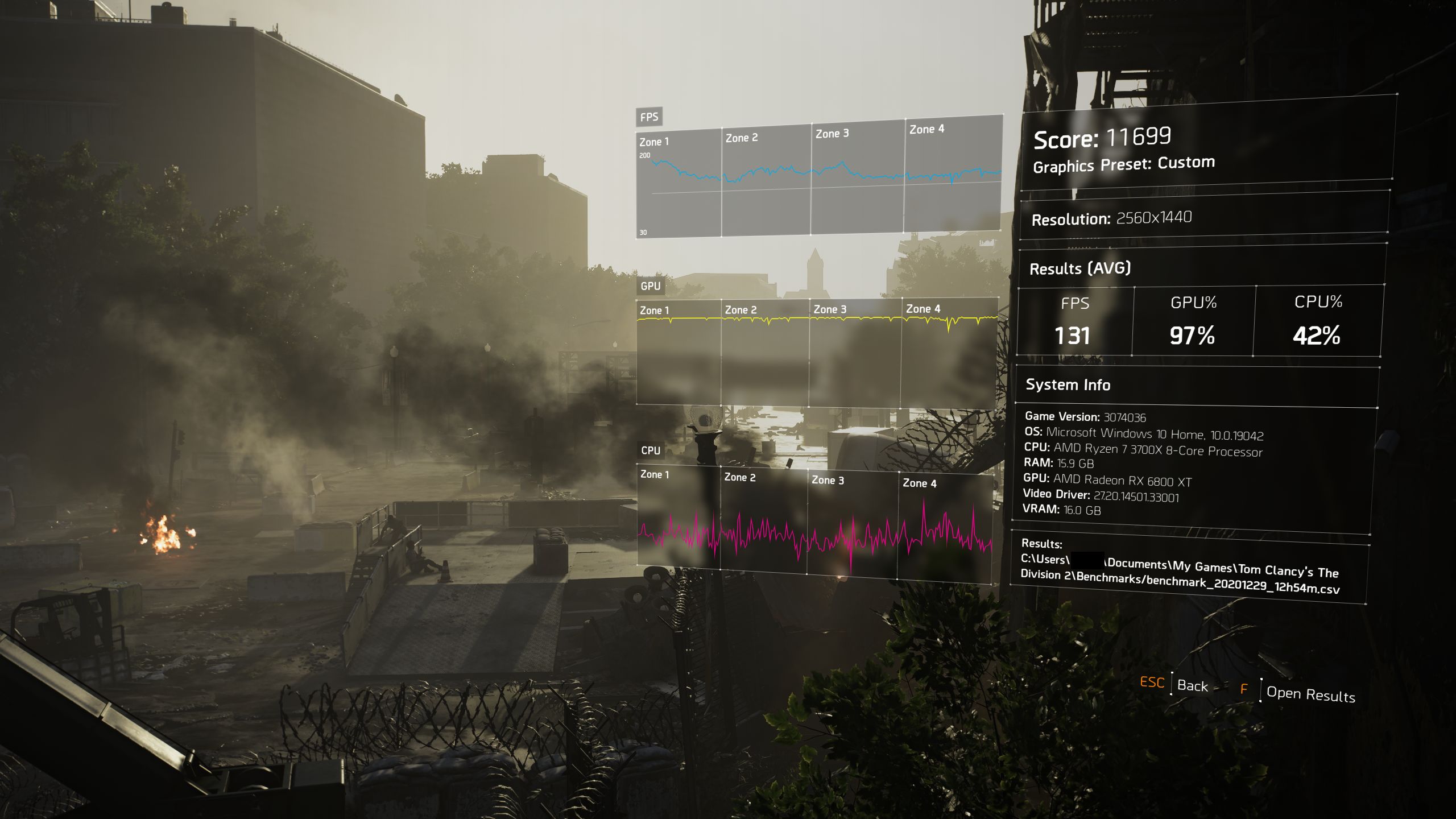

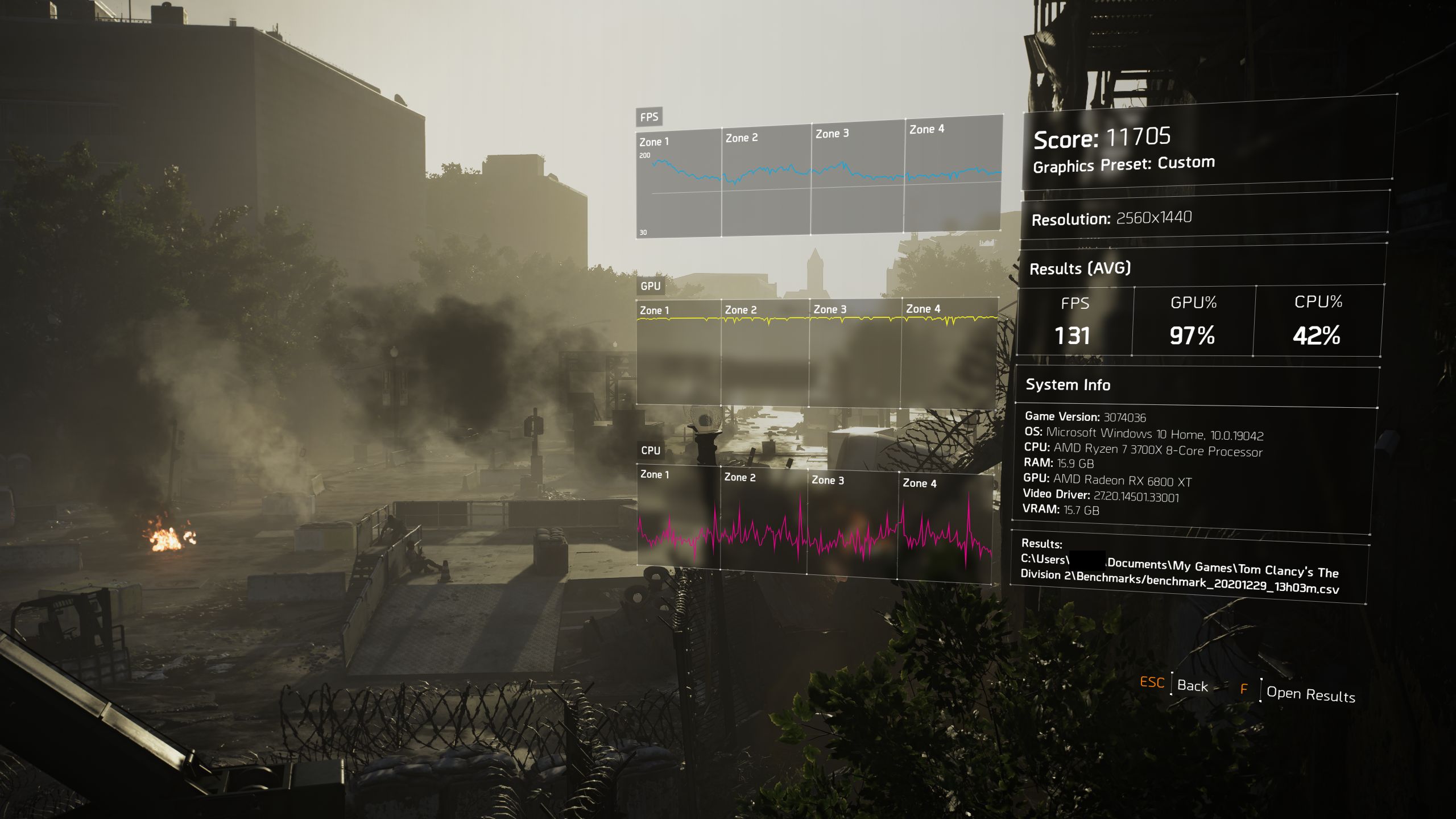

Hab jetzt gerade nochmal The Divison 2 laufen lassen in DX12 mit dem Ultra Preset, V-Sync aus, deshalb steht da custom. Bekomme bei beiden Testläufen das gleiche Ergebnis, 131 FPS im Durchschnitt. Der FPS Graph sieht bei dem Test mit SAM etwas weniger zackig aus, vielleicht lasse ich später nochmal CapFrameX mitlaufen.
Der Test mit SAM ist der mit dem Score von 11705.

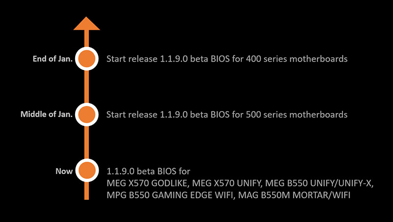

Vincy schrieb:
THE LATEST AMD COMBO PI BIOS UPDATE FOR 500-SERIES AND 400 -SERIES IS COMING SOON
https://www.msi.com/news/detail/4f5bdaefc10c197b36da4b69243ad72b
MAIN HIGHLIGHTS FOR THE OPTIMIZED BIOS UPDATES
  • Optimized AMD Curve Optimizer function.
  • Optimized Re-Size BAR function with NVidia Graphics cards.
Wie darf ich das verstehen mit:
"Optimized rBAR function for Nvidia Cards?"
Das nv Karten rBAR bereits beherrschen aber das Board sie anders ansprechen muss als AMD Karten?
Gibt's da Unterschiede beim Ansprechverhalten/andere Einstellungen
Dachte rBAR ist rBAR
