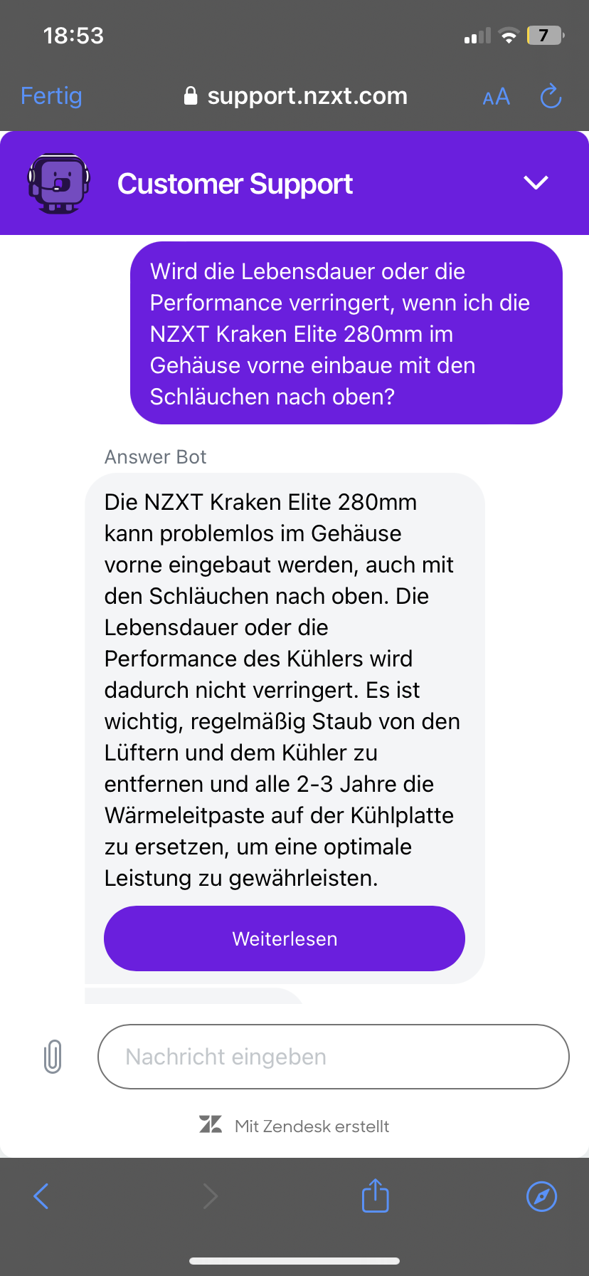

Ich hab folgendes Problem: Die NZXT Kraken Elite 280mm passt leider nicht oben in das 4000X Gehäuse rein, aufgrund der Ram sticks. Deswegen hab ich versucht es vorne einzubauen, dort passen die Schläuche jedoch nur von oben rein, da sonst die AIO nicht reinpassen würde.
Ich weiß, dass das Gehäuse schlecht gewählt war, allerdings hab ich es von einen Freund kostenlos bekommen und da hab ich es dankend angenommen.
Gibt es jetzt Probleme aufgrund der Geräuschkulisse mit den Schläuchen oben und der Lebzeit der Wasserkühlung.
Hat da jemand von euch Erfahrungen gemacht? Oder soll ich sie zurück schicken, Problem ist dabei allerdings, dass ich keine Wärmeleitpaste mehr habe für meinen alten Luftkühler, um ihn wieder einzubauen.
Viele Grüße!

Danke schonmal,
Ich habe mir gerade das Video angeschaut, das auch nochmal Bezug auf GamerNexus nimmt. Hier wird gesagt, dass diese Geräusche kaum hörbar sind und es sogar Vorteile haben könnte sie oben zu platzieren, da die Schläuche nicht von Grafikkarte erhitzt werden.
Also soll ich sie nicht zurückschicken?

Laut der Website von NZXT und dem YouTube Video, was ich mir gerade angeschaut habe, soll das so nicht stimmen, wenn ich mich nicht täusche.

Im Q&A und hier wird jedoch nochmal betont, dass die Lebensdauer nicht verringert wird. Ebenso wird es in diesem Video nochmal erklärt:
Jetzt bin ich mir nicht sicher, wer Recht hat.
