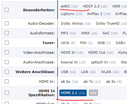

Wenn der Receiver kein eARC hat, ist es auch kein HDMI2.1 Receiver, da kannst du es dir sowieso sparen dort die Konsole anzuschließen.
https://geizhals.de/?cat=hifirec&xf=13358_HDMI+2.1+In
Hab ich was verpasst, oder braucht man den Receiver nicht?
