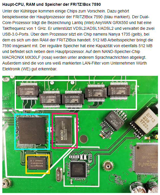

Was auch kein Wunder ist:
https://www.teltarif.de/router/avm-fritzbox/aufgeschraubt-7590.html?page=8
Man braucht sich ja nur anzuschauen wie fast schon grausam langsam die NAS Funktionalität einer Fritzbox ist, zwar bietet der verbaute Intel SoC durchaus HW IPSec Bechleunigung an, es dürfte sich aber die Frage stellen ob diese überhaupt beim FritzOS verwendet wird.
AVM nutzt ja bei der eingesetzten CPU nicht einmal die maximal mögliche Taktrate zur Hälfte aus, gepaart mit der es schon eher betagter Hardware, kann da auch nichts gescheites bei rum kommen.
