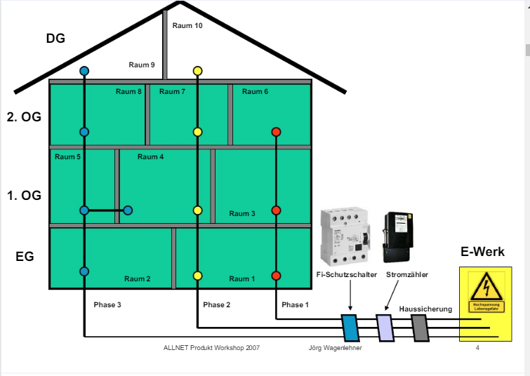

ich "spinne mal rum": nehmen wir eine "gewachsene" Verkabelung und jetzt möchte jemand Netzwerk in der Werkstatt, Garage oder nur der Terrasse haben. Das ist ja nicht so weit an den Haaren herbei gezogen.
da reden wir dann über Steckdosen an verschiedenen Phasen, die über mehrere UVs laufen, in denen beim letzten Update noch FIs nachgerüstet wurden usw. usf.
dann sieht es bei D-LAN auf einmal ziemlich düster aus. Genauso wie es bei WLAN manchmal "unüberwindbare Hindernisse" gibt (die man selber so gar nicht im Blickfeld hat, hier z.B. kommt WLAN durch die Außenwände viel besser durch als durch die Wärmeschutzverglasung!), gibt es die auch bei D-LAN.
wenn in einer 2-Zimmer Mietwohnung alle Steckdosen fein säuberlich an einem einzigen Strang und Sicherung hängen, dann hat man wohl weniger Probleme.

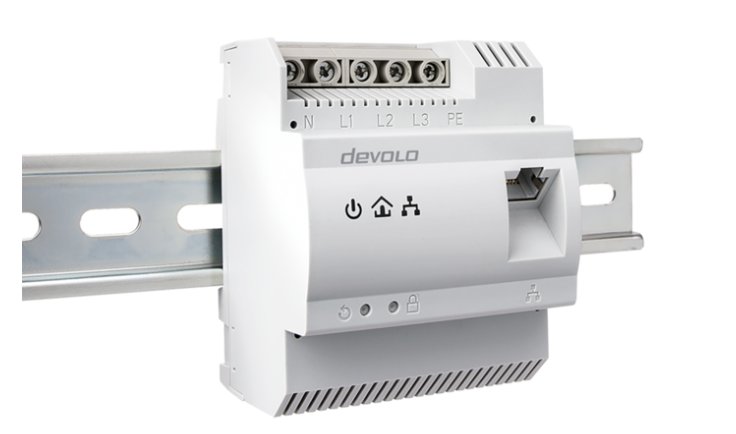

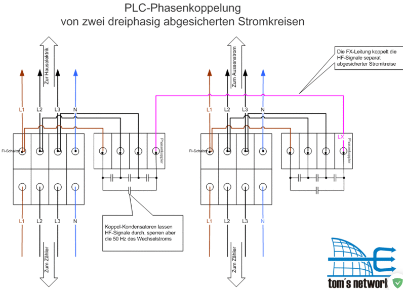

Du "vergisst" dabei eine wichtige Sache! Ohne ein solches Gerät in deinem Stromkasten, läuft das Signal über eine Phase ein und läuft dann durch Sicherungen oder mögliche Filter zum anderen Adapter.
Mit dem gezeigten Gerät laufen alle Verbindungen direkt zu dem Gerät in dem Stromkasten und die Daten werden von dort aus zu anderen ebenfalls direkt angebundenen Geräten geschickt.
Noch komplexer wird es eben dann, wenn es mehrere Stromkreise gibt, was in grösseren Häusern durchaus üblich ist.
Du kannst ja gerne mal schauen, was dann ohne fachmännische Montage bei rumkommt, meist eben ein Haufen Mist und "Schuld" ist dann natürlich die Technik!
Ja! Das Signal sucht sich schon irgendwie einen Weg. Der Unterschied zwischen einer funktionierenden, stabilen und schnellen Verbindung und einer unzuverlässigen langsamen Verbindung ist, wie dieser Weg aussieht.

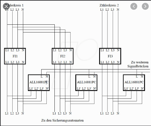

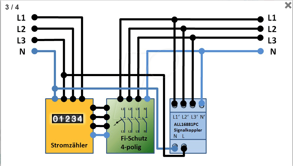

Ich glaube Du denkst, dass so ein Phasenkoppler eine Art mechanische Verbindung zwischen den Phasen herstellt.
Du solltest zwischen Phasenkoppler und einem Powerline Gerät mit Phasenkoppler unterscheiden, es macht eben einen Unterschied aus, ob die Kabellänge zwischen zwei Powerline Adaptern doppelt so lang ist oder nicht.
Abgesehen davon, worüber reden wir eigentlich? Es kann und es funktioniert in vielen Wohnungen problemlos auch ohne, es gibt aber eben auch mindestens genauso viele Installationen wo es nicht funktioniert. Hier ist aber meist nicht die Technik Schuld sondern die Hausverkabelung und dagegen kann man was tun.
Im Optimalfall sieht die Sache so aus und die Signale werden von den Powerline Geräten im Haus direkt an dem Powerline Gerät im Sicherungskasten terminiert.
Wenn du dann noch mit Sperrfiltern arbeitest, hast du praktisch eine 1zu1 Verbindung über das Stromkabel ohne das sich die Geräte gegenseitig stören und Bandbreite wegnehmen.

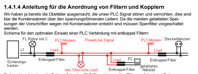

Ich empfehle dir dazu mal das "schöne" Dokument, auch wenn es schon etwas älter ist. Von mir aber nun genug OT in diesem Thread.
http://www.clinch.ch/clinch/KommTech/PowerLine.pdf
