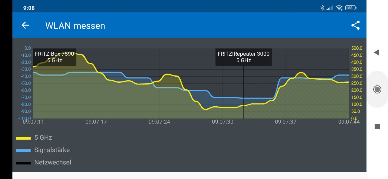

Laut dieses EKG, keine Unterbrechung sondern leichter Durchsatzverfall. Wie verhalten sich die Streamingsdienste, Internetradio.
Hier mein Ergebnis mit einem Redmi Note 8 Pro, 7590, 3000:
Der ist aber irgendwie nicht von 5ghz zu 5ghz gesprungen, obwohl ich Richtung Fritzbox gegangen bin, ist das jetzt schlecht!? 🤔
Und hier noch mal das Ergebnis von Mi9, 7590, 3000:
Hier hat es funktioniert 5ghz zu 5ghz! :freaky:
Guter Hinweis, auch mit deinem Huawei Tablet. Häufig kann man gar nicht wirklich unterscheiden, ob das WLAN oder der Client Schuld an Aussetzern ist. Weiter oben frage ich ja auch, welche Software abreißt. Die Telefonie-App Satellite.me beispielsweise hält nicht nur einen Wechsel zwischen AP oder ins Mobilfunknetz und zurück aus, sondern sogar kurzes Einschalten des Flugmodus.
Ich habe da über zwei Etagen keine Unterbrechungen oder gar Abbrüche, wobei da natürlich auch zwischengepuffert wird. Aber auch bei Online-Meetings via Zoom, Teams und Skype keinerlei Probleme. Ich bin zufrieden. 👍🏻
